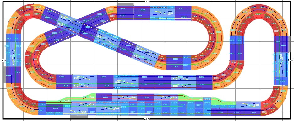

- avis tracés 4 voies scalextric oxigen

sur ta piste il faut maintenant programmer les ravitaillements, et aussi le stop and go pour les sorties de piste, le pilote qui sort cela coupe l'alimentation dès que la voiture est remise le fautif appuie sur le gros bouton de la SCP 2 puis la course reprend, tu programmes un stop à faire dans les 5 tours suivant sinon drapeau noir (se système te permet de ne pas avoir de ramasseurs, nous l'utilisons et cela fonctionne très bien

Trop d'aiguillages complique la chose , ils vont avoir le doigt sur le changement constamment.
c'est pas en mettant des croix de partout que tu facilite la chose au contraire.
en digital il faut connaitre ou sont les aiguillages et a quoi ils servent ( doubler , monter , descendre au stand ext....)
si trop tu as plus aucuns repère et cela sera pas agréable.car il va y avoir du télescopage .

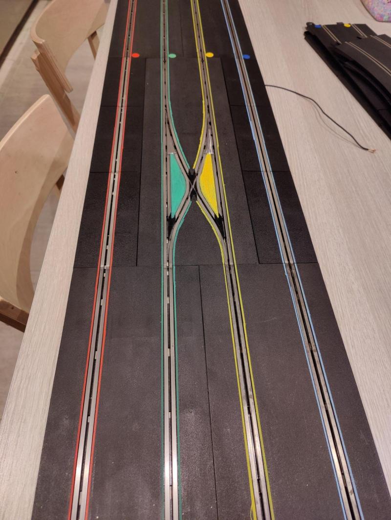

Petite question, existe-t-il des "clips" pour tenir les rails latéralement 2 a 2 pour une 4 voies scalextric ?
J'ai vu que policar avait un système d'emboîtement latéral.
Messages : 5.308
Nombres de voitures : plein
freinetroptot
Messages : 1.437
Nombres de voitures : pfff
Date du message : jeudi 18 novembre 2021 à 11h50
Ninco réf 10213 je crois en avoir vue récemment chez FXmodel

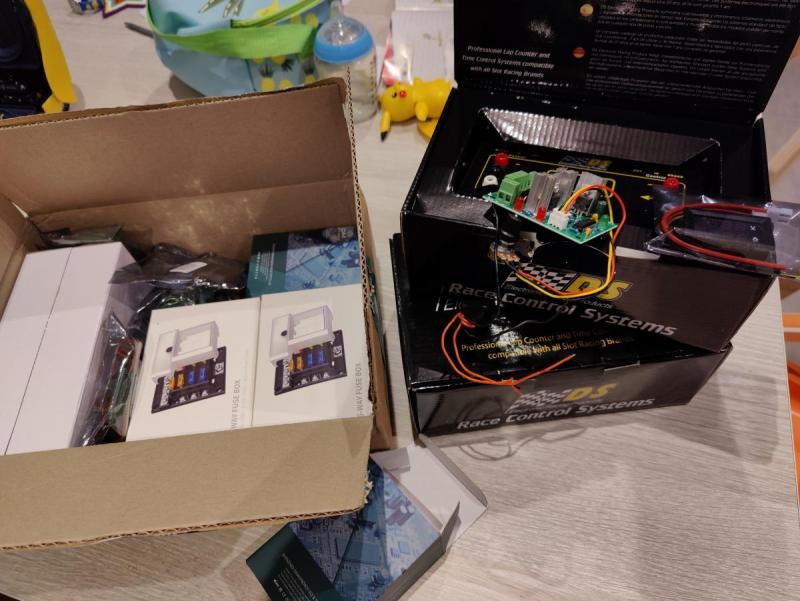

Bonjour à tous.
En vue de la prochaine évolution définitive du circuit (le tracé me convient parfaitement), je vais y rajouter le dénivelé, je souhaite me garder une option pour un usage analogique.
J'ai déjà l'alimentation et une alimentation séparée que l'on peut couper pour les changements de voies.
Donc la question c'est quel est le matériel à utiliser.
Pour une simplification, je pense utiliser les stop n go box de la marque DS.
Mais je ne trouve rien pour l'utilisation en 4 voies.
De ce que j'ai compris, la stop n go box est alimenté par l'alimentation générale, puis alimente 2 voies.
Elle est aussi reliée au ds300 1-2.
Jusque là, j'ai compris.
Là où ça se complique, c'est pour un branchement en 4 voies.
Est-ce qu'il faut une autre box reliée à la ds300 3-4, pour un track call, permettre l'arrêt général ?
Je voudrais être sûr avant de faire ma commande.
Si quelqu'un à un schéma ou autre. Merci beaucoup.

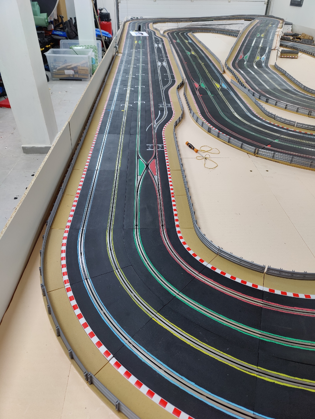

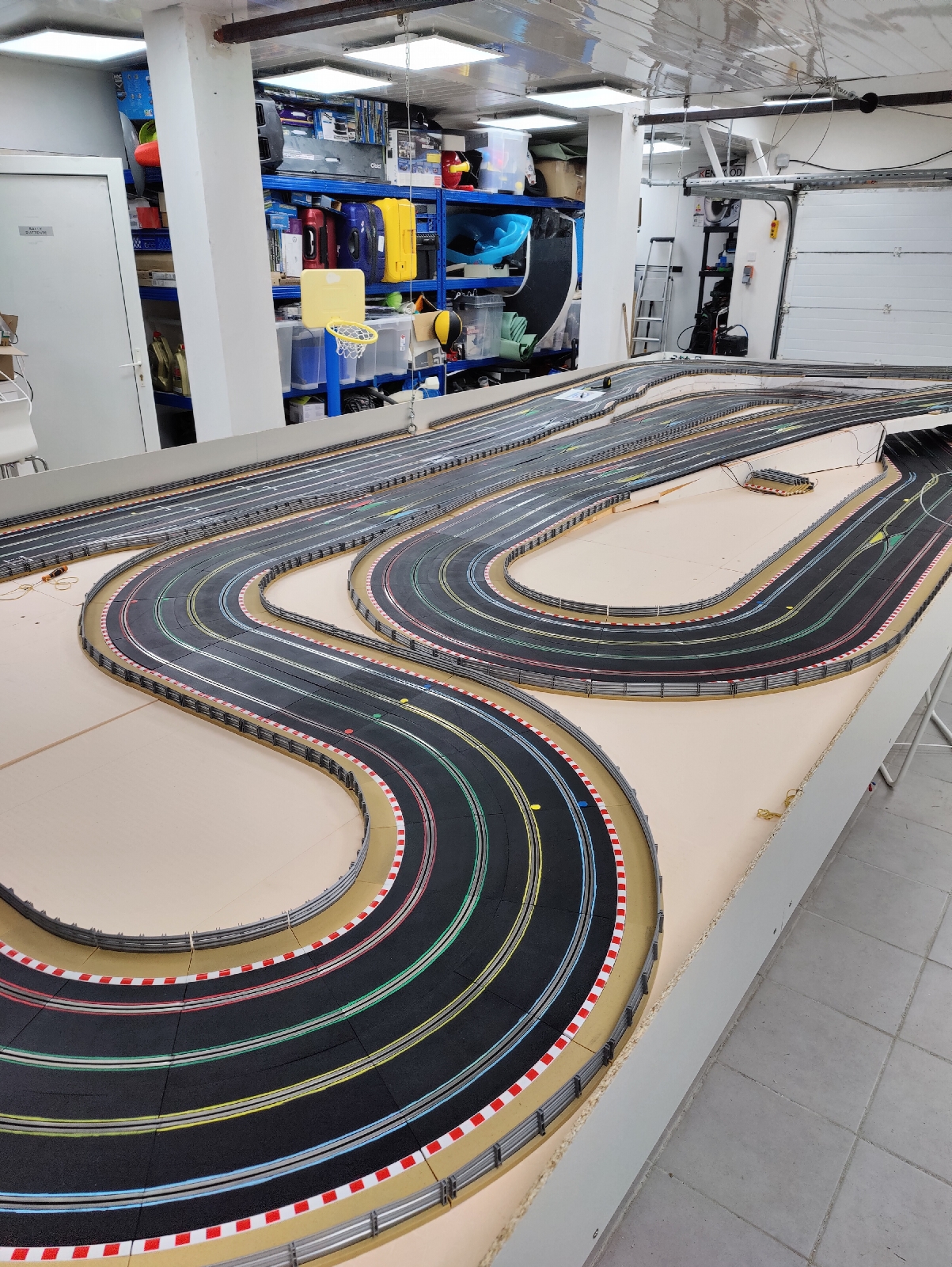

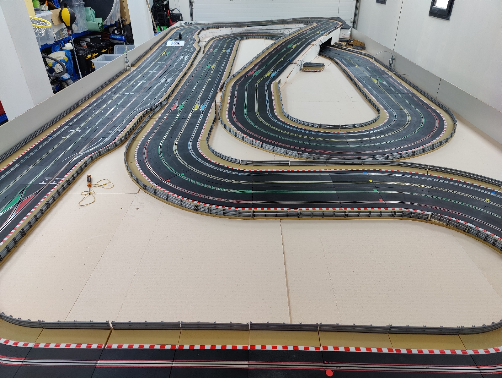

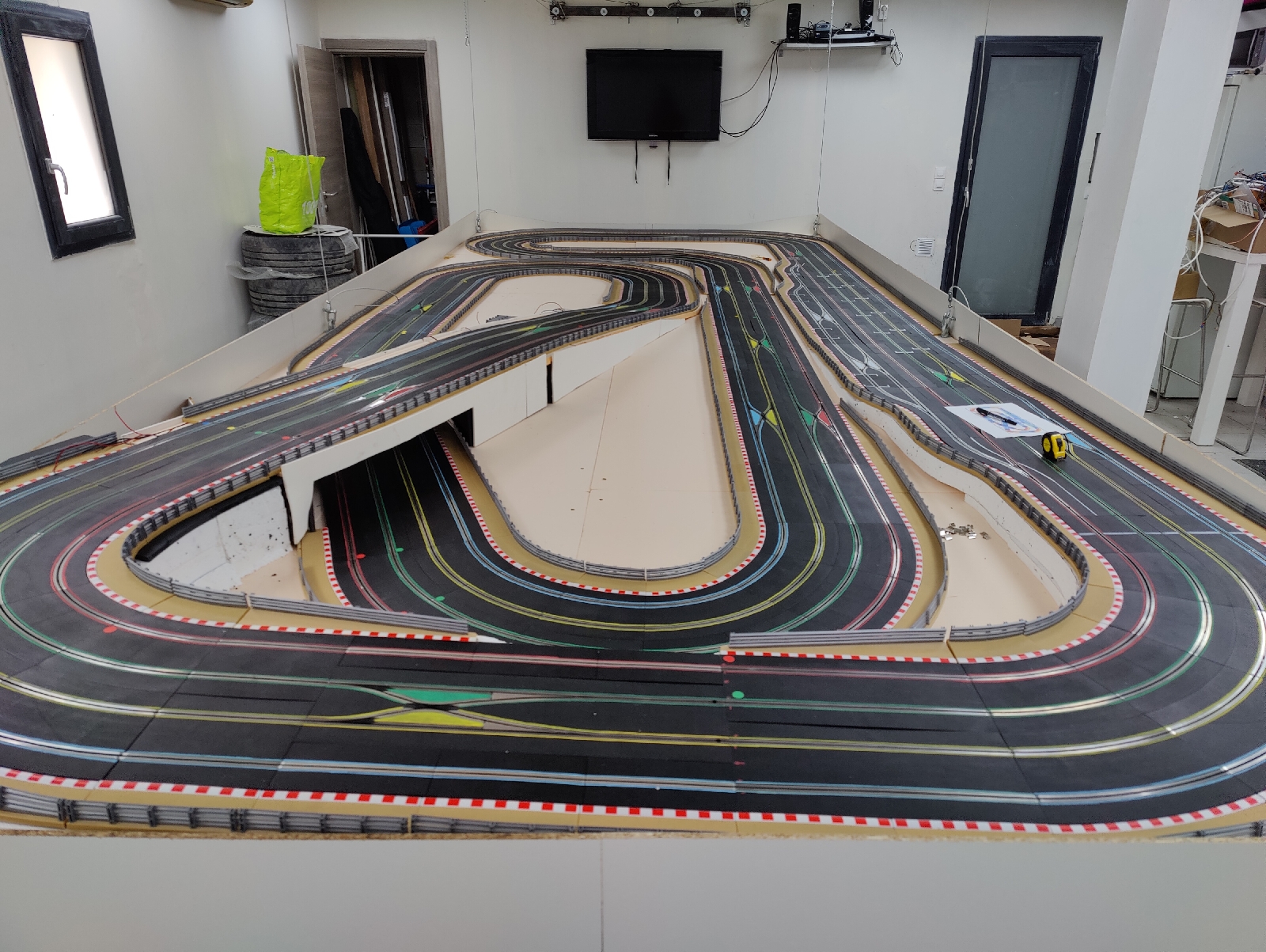

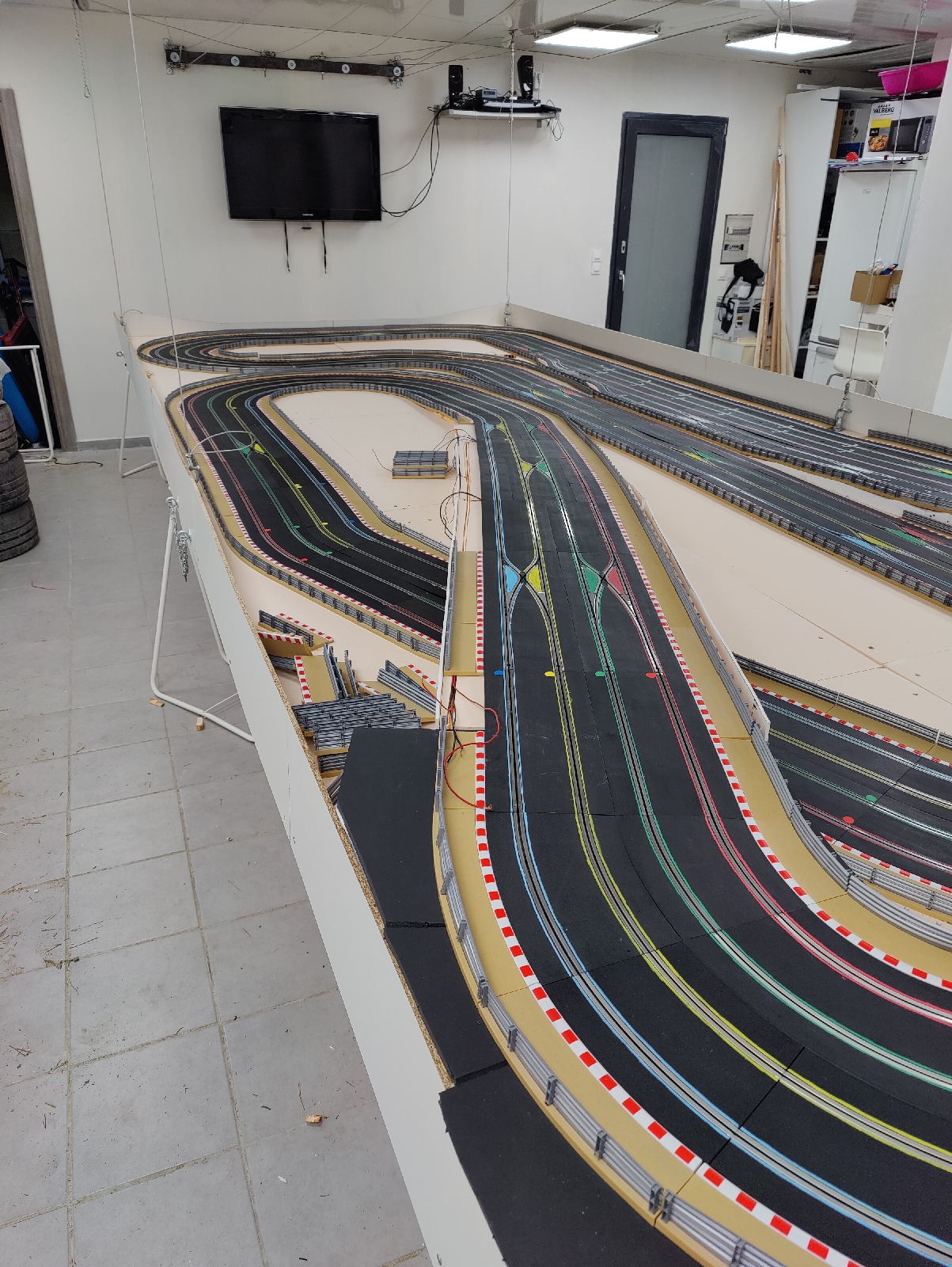

Voilà petites avancés :
-j'ai refait le plateau presque entièrement, châssis type échelle avec comme base du polystyrène extrudé. Gain total 100kg par rapport à l'ancienne version, ce qui n'est pas négligeable et permet de limiter les contraintes sur le système de poulies. Autre avantage, le polystyrène extrudé ne se déforme pas.
-j'ai un tout petit peu modifié le tracé du circuit, c'est pas grand chose mais du coup il "ferme" mieux et je pense qu'il sera plus roulable encore.
j'ai refait les pentes (en polystyrène expansé avec un outil de découpe du polystyrène) et coloré les lignes, pareil je pense que ça permettra de mieux rouler.
J'ai utilisé un système de clip pour tenir les rails ensembles et ça fonctionne plutôt bien :
https://www.ldlc.com/fiche/PB00267204.html?offerId=AR201903180126
pour la voir centrale devant les stands, j'ai aussi un peu modifié les rails pour que ça rende bien.
J'ai une question concernant le Depron 9mm est-ce que c'est léger et est-ce que ça se peint bien ? j'aimerais les peindre en vert dans les vides et combler pour que tout soit au mêle niveau.

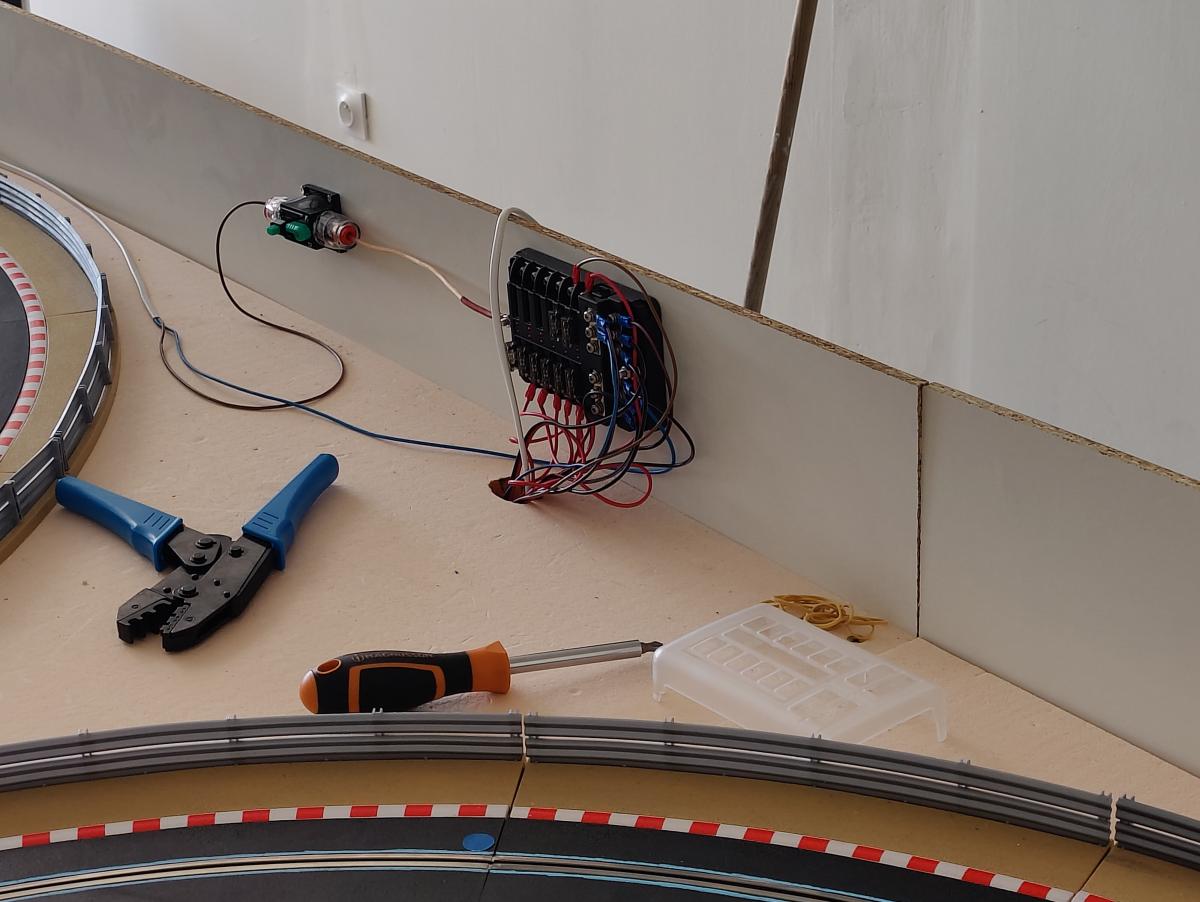

Maintenant je m'occupe de l'électricité !
On garde l'ancien système avec une alimentation principale pour les voies (divisées en 4 avec un disjoncteur par voie).
Niveau changeurs de voies, une alimentation dédiée, et chaque échangeur sera relié à un tableau avec des fusibles 2A type auto.
J'ai prévu aussi pour de l'analogique, et donc un switch 3 pôles -1 / 0 / +1 pour pouvoir passer de digital a analogique, mais pour l'instant je ne sais pas encore faire ça bien, il faut que je continue à réfléchir et me renseigner, c'est quelque chose que je pourrais faire après par en dessous.
J'espère que le circuit fonctionnera de nouveau fin mai.
La suite au prochain épisode...
Message modifié le lundi 2 mai 2022 à 09h43 par Biohazardnico1
