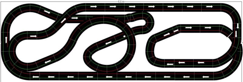

Salut la foule des sloteurs en délire.
Dans mes rêves les plus fous je dispose d'une surface d'environ 5m x 1.70m (ca va demander des poulies, etc, mais ca devrait être faisable. Dans l'hypothèse ou les dieux seraient un jour très cléments j'essaye de rester dans des dimensions proches des plaques 'slotfire').
Je songe au tracé suivant:
Je l'ai fait avec UR3.0 et comme je ne le maitrise pas encore bien, j'ai perdu la colorisation des pistes au niveau du cercle (en faisant passer les éléments au dessus, en dessous, etc).
J'aimerai votre avis sur ce tracé, sachant que la partie la plus carrée sera probablement moins anguleuse (j'ai fait ainsi pour arriver à ce qu'il n'y ait pas de 'trous' dans le tracé).
Au niveau des gouts et des couleurs, je cherche un tracé 'rigolo' et défoulant (d'ou les grandes lignes droites) et non pas la reproduction d'un tracé réel. Au niveau voiture, j'aime bien la période des années 60, de manière assez large, on peut donc trouver une R8 gordini et une AC Cobra sur la même piste
J'ai des aiguilles à rajouter, mais UR3.0 n'offre pas tous les modèles de Ninco, comme je pense qu'il faudra essayer le tracé avant de placer définitivement ces aiguilles.
Merci d'avance pour vos commentaires!
Message modifié le dimanche 21 décembre 2008 à 13h17 par polopo
Bonnie
Date du message : lundi 22 décembre 2008 à 10h20
bah moi je trouve ton tracé plutot bien,pas grand choses a redire a part l'endroit ou il y a trop de r1, où justement il y a trop de r1.
a la prochaine !!
pourquoi la vache qui rit rit-elle ????
bilboom
Date du message : lundi 22 décembre 2008 à 10h44
hello
moi je dirais d abord: rallonges ta pitlane, la longueur du coffret ninco est bien trop courte.
je peux faire toute la piste sur le retro .............
recocorico
Date du message : lundi 22 décembre 2008 à 16h16
hello,
comme bilboom, je dirai de rallonger le pit sinon avec l'élan de la voiture tu risques de te retrouver sans jus au millieu de la piste.
je ne suis pas persuadé de l'interet du 360°, qui va fortement ralentir le rythme du circuit, et qui va etre compliqué a mettre en oeuvre.
Attention le digital est assez brutal, beaucoup de frein, dur d'enrouler, traffic à gérer, donc evite un tracé trop compliqué, cherche de la fluidité sinon tu risques de passer ta vie a ramasser les caisses.Il faut que tes invités qui ne connaissent pas la piste s'amusent rapidement dessus, en digital faut que ca roule sinon tte les deux minutes tu tampones le mec devant et bonjour la casse!
sur ma piste 30m je n'ai que 4 r1 sur deux virages, et c'est déja une belle difficulté, si les mecs sortent trois fois par tours ca perd tout interet.
de plus un tronçon technique doit etre à mon sens suivi d'une partie de ligne doite (même petite ) afin de pouvoir jouer plus sur les gazs, si tu enchaines deux voir trois virages techniques, ca se resumera en terme de pilotage à mettre les gaz au millieu et d'attendre que ca passe.donc pas tres profitable
Pense enfin aux bordures, si tu roules sans aimants (obligé sinon tes une lopette! ) il faut vraiment en mettre partout et meme apres une grande courbe tu peux en mettre sur la premiere droite en sortie de virage. de plus si tu dérapes sur un bout de droite comme au millieu de ta piste tu risques de gros telescopages destructeurs.
voili voilou a+
"Chérie!! j'ai offert un circuit électrique au p'tit! :) ;) :) "

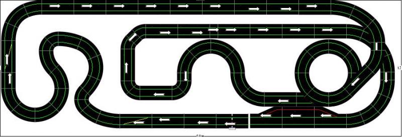

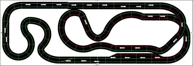

Variations sur le même thème
1)
2) sachant que viré le pit, il avait l'air de gêner la fonction qui donne le sens de roulement mais il sera sur le circuit si c'est celui là qui sort:
Bonnie
Date du message : mardi 23 décembre 2008 à 08h25
ouaisss... c'est déjà mieux! mais y'a toujours des r1 par-ci par-la, et ça va ralentir ta piste!.
a+

Certes mais il faut bien qu'il y a un peu de difficulté, sinon je pense qu'assez rapidement tout le monde risque de tourner 'à fond-à fond'...
Date du message : mardi 23 décembre 2008 à 11h27
1)
Pour ma part je ne mettrai pas le changement de voie en fin de ligne droite car tu pexu être en phase de décélération avant le virage. Je le mettrai 2 à 3 rails après un virage en phase de relance.
bilboom
Date du message : mardi 23 décembre 2008 à 11h50
tu peux aussi mettre l aiguille en courbe ninco qui vient d esortir ( enfin bon moi a la maison il marche pas du tout (défaut ???)mais sinon ca doit etre sympa )
les aiguilles, moi c est pareil je mettrais en milieu de ligne droite ou juste en debut, aprés les sorties de virage ( ca motive a prendre des risques et a réaccelerer le + tot possible )

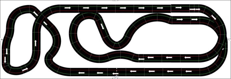

polopo
Date du message : mardi 23 décembre 2008 à 19h01
kangle a écrit :
Bé moi j'aimai bien le 360
Autre variation pour les amoureux de l'aérien qui tourne en rond:

Date du message : mercredi 24 décembre 2008 à 08h24
polopo a écrit :
kangle a écrit : Bé moi j'aimai bien le 360
Bon c'est pas tout ca mais au lieu de faire des mickeys il va falloir que je m'attaque à la réalisation du plateau...
Pour ma part je ne suis pas un adepte de l'aérien, au mieux, la grande ligne droite du fond serait en aérien ça rendrait bien. Ne pas oublier que dans la réalité les ponts et les tinnels cachent la visibilité et rendent le pilotage un peu plus difficile.

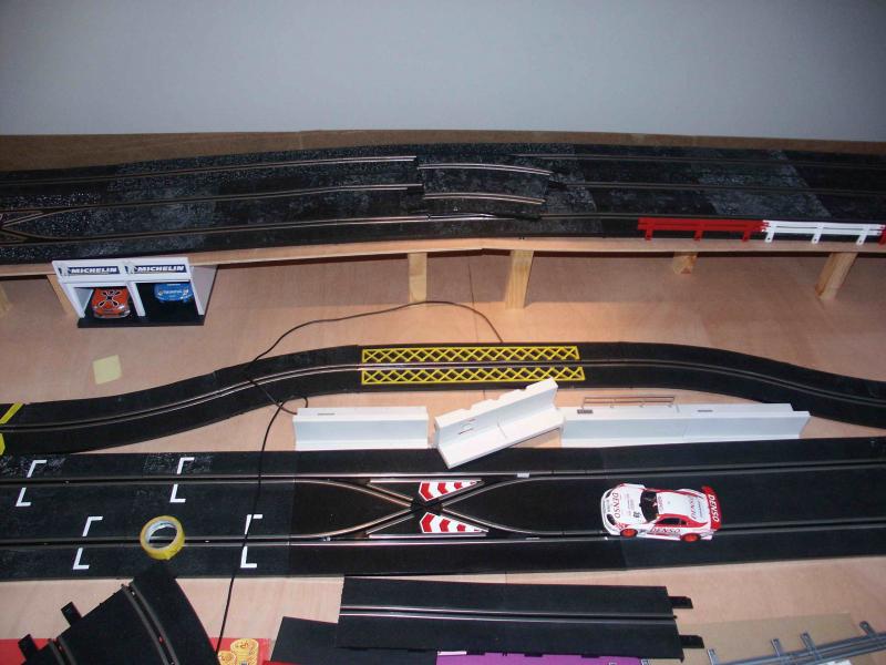

Date du message : mercredi 24 décembre 2008 à 10h52
hello
pour rallonger le pit lane la solution c est de couper du rail, de la droite ou du courbe,collage bidouillage
perso :
du coup moi sur ma photo la lane est un peu courte mais j ai pas le choix ( probleme de place )

bilboom a écrit :
hello
perso :
Ils sont neuneu chez Ninco de ne pas vendre de voie simple piste, surtout qu'ils en font forcément justement pour la pit lane. Sinon en la mettant telle quelle juste après un virage un peu serré, ca doit etre plus simple de s'arrêter dessus non?
bilboom
Date du message : mercredi 24 décembre 2008 à 12h48
Date du message : mercredi 24 décembre 2008 à 14h07
polopo a écrit :
bilboom a écrit : hello
perso :
Si je ne me trompe pas, tu trouves des voies simples chez Ninco dans le kit permettant d'installer un changment de voie pour un 4 pistes.
Sinon le but de la pit lane est de ralentir, comme dans une vraie voie des stands, en vue de s'arrêter pour ravitailler ou pour faire un stop and go.
