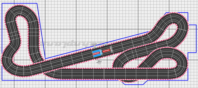

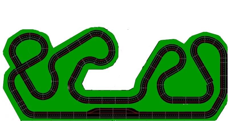

Débutant en carrera digital, je cherche un tracé correct pour rouler avec les potes mais aussi avec les enfants.
Nous avons essentiellement des voitures DTM et GT.

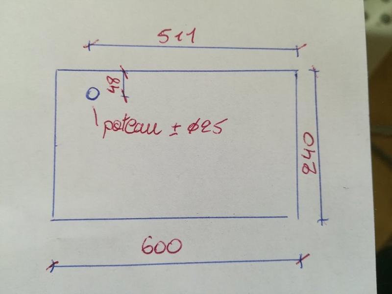

J'ai pas mal de place, actuellement un plateau de 6m x 2,4m. (il y a juste un poteau dans le coin supérieur gauche (voir plan)
Ce plateau est au centre de la pièce donc on peut aisément circuler tout autour.
J 'ai actuellement ce tracé : (je n'ai pas intégré les aiguillages (3X)
Le plateau peut éventuellement être allongé sur la partie de gauche.

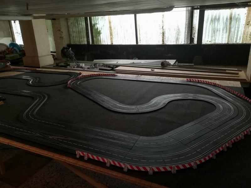

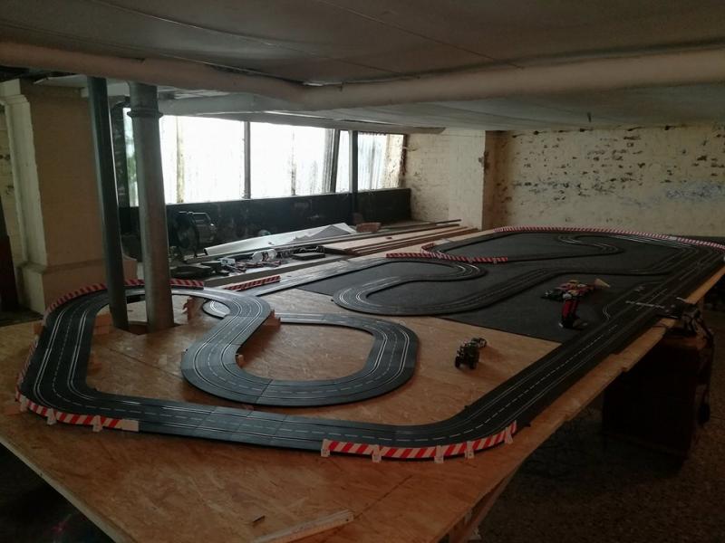

Quelques photos...
Qu'en pensez-vous?
J 'ai encore pas mal de courbes R1 disponibles (pas spécialement fun) et bcp de rails droits.
Je n'ai pour l'instant que des courbes R1 et R2 mais compte en acheter d'autres. R3 & R4.
Je compte fabriquer des bordures, virer les barrières d'origines, ajouter du relief, fabriquer un joli décor etc... mais une chose à la fois.
Je vous remercie d'avance pour vos remarques, conseils et commentaires.

Je ne suis pas spécialiste des tracés, certains t'aideront beaucoup mieux que moi.
Je me disais juste que, vu qu'il te reste des rails et que tu envisages d'acheter des courbes R3 et R4, pourquoi ne pas penser à faire un 4 voies? Avec 3 garçons et des potes, ça pourrait être sympa.

Un quatre voies n'est pas prévu pour l'instant, puis ça fait encore un gros investissement spplementaire.
Je pense rester sur un deux voies, moins encombrant.
De plus, je ne vois pas trop l’intérêt de plus de voies, étant en digital, la possibilité de rouler à 6 me parait bien suffisante.

tout ça a l air très sympa,mais comme dirait un spécialiste,il faut rouler dessus pour voir....
et avec des vibreurs et des barrières,ce sera encore mieux.....

Comme dit lpmc6622 4 voies c'est toujours mieux que 2 car tu ne vas pas mettre un aiguillage tous les mètres.
Parce que sur un tracé de cette longueur à 6 impossible de doubler.
Mais surtout avec 2m50 de large le centre est inaccessible.
Au delà d'un mètre même pour un adulte c'est quasiment impossible alors les enfants n'en parlons pas.
C'est un truc qui lasse très vite et finit par rebuter tout le monde quand il faut se coucher sur la piste pour récupérer une auto et arrêter une course.
La solution c'est de moins étaler la piste sur l'espace disponible et pourquoi pas de faire un U en lieu et place d'un rectangle.
Ta piste n'y perdra pas d’intérêt, au contraire...
Un truc dans ce genre mais un peu moins ramasser sur lui-même bien sûr, toi tu as largement la place.
C'est juste pour l'idée de base, l’accès est peut-être encore plus important que le tracé lui-même pour que son utilisation soit avant tout agréable.
Mais tu fais comme tu veux...

Exact. Et puis il faut penser qu'une voie est "neutralisée" pour servir de remise en piste des voitures qui sont sorties.

Je partage pas mal des commentaires qui t'ont été faits.
Pour moi ton circuit est un peu trop dense, notamment les sections qui se touchent et qui empêchent le positionnement de bordures.
L'utilisation exclusive de R1 et de R2 (jusqu'à présent) le rend un peu anguleux avec des courbes peu fluides, donc peu agréables à aborder. Avec des Carrera suraimantées, cela passe, mais un jour tu rouleras sans doute sans aimant ... et alors tu apprécieras des courbes moins rudes, et ce d'autant plus que tu as la place!!!
Je viens de passer 20 minutes à essayer 2-3 tracés, mais sans obtenir quelque chose qui me plaise. Je réessayerai
Petite différence avec les commentaires qui t'ont été faits, et basée sur mon propre vécu:
1) n'hésite pas à continuer à pratiquer le slot avec tes enfants autour d'un Carrera Digital en 2 voies, c'est très ludique et en plus tu as déjà investi dans ce matériel, qui est ultra-robuste, avec des voitures magnifiquement reproduites,
2) un jour tu voudras tester d'autres voitures, des Slot.It, NSR ou autres, peut-être, et là tu découvriras d'autres sensations, et tes enfants apprécieront aussi: c'est à ce moment-là que tu repenseras peut-être à un 4 voies analogique (ou mixte!) ...

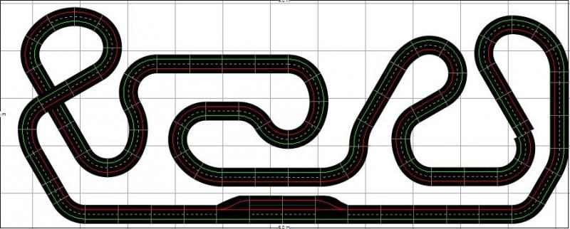

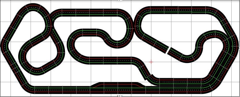

Après m’être fait la main sur mon premier tracé, je pense essayer celui-ci :
J'ai tenté d'appliquer vos conseils:
Il est moins massacré, il y a plus de place pour mettre des bordures.
Le plateau sera moins large : moins de 2m presque partout (ramassage plus facile)
Les deux pistes font la même distance.
La pit lane sera certainement déplacée vers la droite afin de pouvoir placer des stands tout le long de celle-ci.
On va tester ça avant de recouper le plateau etc...
Vous pensez que c'est mieux ainsi?
