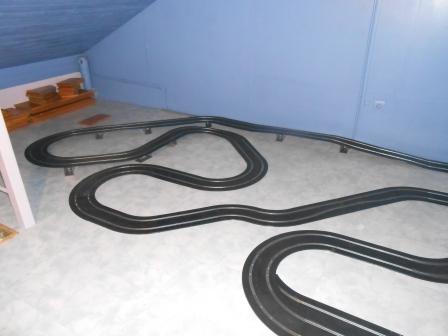

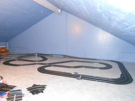

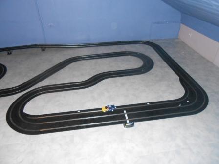

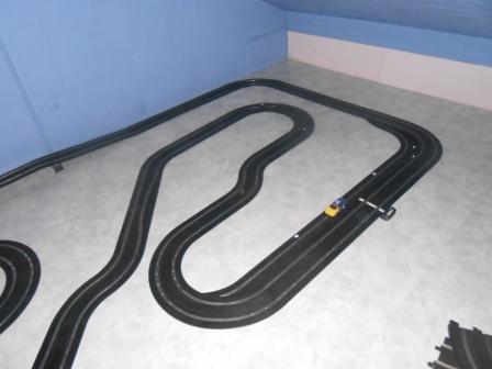

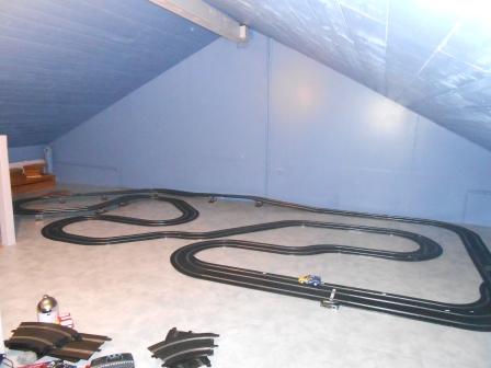

voici notre tracé moitié rails clasique et sport
3 demi droite
27 droite
30 R2
2 coube croise ( C 8203 )
Chicane ( C8246A ) et ( C8246B )
Manu et Quentin
Date du message : mardi 25 juin 2013 à 13h30
3 demi droite
27 droite
30 R2
Manu et Quentin

on vient de faire quelques essai et a certain endroit du circuit baisse de jus voire rien et sa repart et desque les voitures se rapproche de la Pb gros coup de boost. quelqu'un peut il me renseigner sur ce phénomene
Merci d'avance.

Date du message : mardi 25 juin 2013 à 18h11
donc met 2 PB avec une alim sur chaque
apres il faudra que tu fasse des pontages tous les 5m environ

soub38 a écrit :oki mais sur la pb j'ai mis deux alim et bouton sur 2x16 c'est pas pareil ( excuse on debut)
C'est ce qu'il faut faire : la pB scalex est prévue d'origine pour brancher deux alims.
Ce qui pose problème c'est la jonction de tes rails : là où la voiture s'arrête vérifie tes connexions : en resserrant les conducteurs pour faire un bon contact ça ira mieux.
Pour ma part je fais jouer un peu avec un tournevis dans le rail (sans courant) et après ça va mieux.
Mais vu la taille de votre circuit il va falloir penser à poser des "pontages" c'est à dire relier les extrémités opposées à ta PB directement par un fil (X4 car deux conducteurs par voie) en veillant à respecter les polarités : le conducteur droit de la voie 1, le conducteur 2 de la voie 1 le conducteur 1 de la voie 2 etc...
EN repérant tes fils, et avec trois points de connexion ça devrait déjà aller bien mieux.
