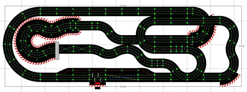

Pour commencer ma petite vie sur ce forum, je me permet de vous présenter mon projet et donc le tracé de ma piste Carrera.
J'attends vos retours en sachant que je suis un total débutant, mais très motivé.
Je dispose d'une surface fixe de 5m x 1,7m et la piste est dessinée avec l'ensemble des pièces qui seront à ma disposition.
Longueur total du circuit : 23m.
Pour information le premier grand virage est un virage relevé réf. 20573 (vous en pensez quoi ? - toutes les voitures ne semblent pas compatible avec ce virage).
Merci et à très vite.
mann72
Date du message : lundi 29 juillet 2013 à 22h19
Salut , juste pour ma part , réduit le nombre de rail pour y voir plus claire , et pense aussi a garder 10 cm voir un peut moins pour les bordures extérieurs . De façon a ce que les voitures glisse et ne sorte pas de la piste a cause de la différence de 8 mm de l'épaisseur du rail et du plateau .
Pour le reste c'est sympa , bonne continuation
Date du message : mardi 30 juillet 2013 à 01h38
bon Mann a dit l'essentiel
Tu a mis un changement de file digital et des croisements analogiques sur ton dessin: tu es en digital ou en analogique?
Tu peux aussi lire les autres sujets, tu y trouveras déjà beaucoup de grain à moudre et des tracés qui te parleront (si!si!).
Ce qu'on peut ajouter, dans le désordre:
- éviter le plat de spaghettis, pas drôle finalement
- prévoir les bordures, ce qui permet aux voitures de déraper sans se retourner
- voir si tu préféres un tracé orienté rallye ou pas
- les virages relevés (banking) sont très jolis mais finalement on les utilise pas tant que ca
- placer tous ses rails n'est pas une obligation (voire c'est une erreur)
- ne pas hésiter à tester les tracés
- en analogique, les croisements c'est bof bof
bon il y a aussi ici des très bon créateurs de tracés, maintenant on est en août, c'est les vacances!

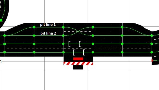

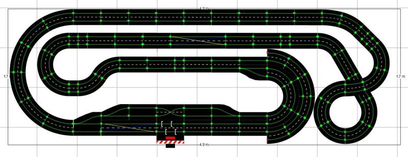

J'avance dans les travaux d'aménagement de la pièce, et j'ai reçu une partie du matériel, se qui me permet de faire des essais. Voici un nouveau tracé qui s’inspire du superbe circuit de quarky74 pour l'entrée au stand. J'avais au passage une question concernant les 2 pits lines que je pense installer, peut on les mettre comme sur mon détail ci-joint ?
mann72
Date du message : dimanche 11 août 2013 à 11h25
Une tite chose , je sais "suis chiant" mais tu tourne dans la même sens ! .
Sinon c'est plus claire , et plus jolie comme ça ....
Normalement oui , pour répondre a ta question sauf que tu doit y faire une modification "il me semble " .
Bonne continuation
Gelan
Date du message : dimanche 11 août 2013 à 12h44
Avec la surface dont tu disposes, essayes de faire un circuit plus linéaire. Moins de courbes serrées, plus d'air...
J'ai fais comme toi, mais mon prochain tracé sera vraiment plus simple.
mon circuit
Message modifié le dimanche 11 août 2013 à 12h44 par Gelan
TILOUP
Date du message : dimanche 11 août 2013 à 14h30
Le carrera 132D, offre la possibilité de faire des courses avec six pilotes.
Un circuit trop "serré", avec une pit line comme celle-ci, rendra les courses compliqués !....
Donc comme Gelan, faire une circuit plus simple..Le jeu ne sera que meilleur !

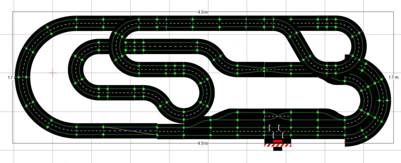

Bonsoir,
Voici encore un nouveau tracé qui je pense prend en compte vos avis et aussi mes envies
Le circuit sera 90% du temps pour des courses avec 3 joueurs seulement.
Je ne pense pas tourner jusqu'à 6 voitures.
La ligne du fond sera surement plus en hauteur que les autres pour éviter les gênes des parallèles.
Les voies sont strictement égales avec un total d'environ 20m.
A suivre... en espérant que c'est bon cette fois !
Merci pour vos avis qui ne sont pas "chiants"
mann72
Date du message : mercredi 14 août 2013 à 19h35
Il est sympa comme ça
Bonne continuation
davhc95
Date du message : jeudi 15 août 2013 à 13h14
Salut Ramirezi,
Pas mal ta voie d'entrée pour les stand, par contre à l'usage je ne suis pas sur qu'une double pit lane soit nécessaire compte tenu que tu vas jouer à 3.
De plus tu n'as pas besoin que la longueur de tes voies soient identique puisque que tu est en D132, moi à ta place j'enlèverai le croisement créer un autre type de virage.
Prévois aussi de la place pour les bordures en virage.
Bonne continuation
David de Vémars
Roule sur D132

Date du message : lundi 26 août 2013 à 09h39
ramirezi a écrit :
Bonsoir,
attention, le carrera ça prends de la place. Pour le pont au niveau de l'escargot ça va être chaud.
Pour une montée et une descente correcte il faut compter un minimum de 5 rails droits, en dessous, ça fais des cassures.
Si tu monte ou descends avec des virages, c'est encore plus compliqué car il faut descendre à plat et ce n'est pas du tout évident à gérer.
Et je peux t'en parler, j'en ai fais l'expérience, c'est une des parties les plus délicates de mon circuit.
Message modifié le lundi 26 août 2013 à 09h39 par cousinhub88
Date du message : lundi 26 août 2013 à 09h41
davhc95 a écrit :
Salut Ramirezi,
Bonne continuation
pour les croisements et rétrécissements. Aucun intérêt en digital.
Si ce n'est d'augmenter le risque d'accident qui est déjà beaucoup plus élevé en digital.
Pour les stands, pas mal mais y a t il un intérêt. Si tu utilises l'essence pourquoi pas, mais cela aura t il un réel intérêt en course. Garde de la place pour aérer ton circuit et faire des courbes à rayons variable.
