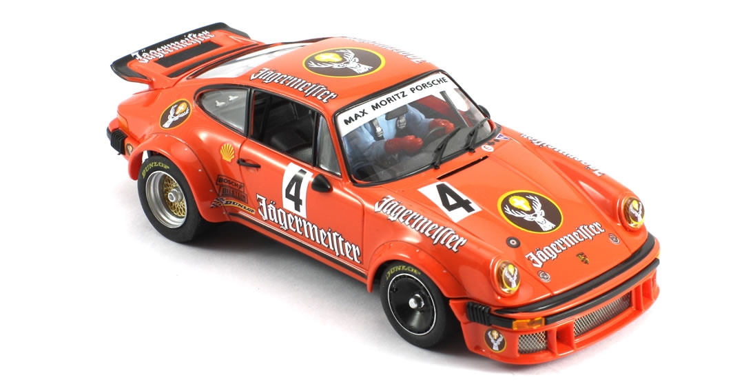

Avis sur les Porsche 934 de Fly?
Atobit
Date du message : jeudi 18 mars 2021 à 18h07
Cric-Crac met en vente des series spéciales pour leur 25 ans, voir le biller sur Slot Car Passion https://www.slotcarspassion.com/fly-car-model-les-
Les voitures sont très bien détaillées.
Comme je n'ai pas de Fly, ni n'en ai vu de près, j'aimerai avoir votre avis sur la qualité et la performance potentielle de ces modèles.
- Faudra-t-il passer par un châssis 3DP ?
- Les roues et inserts de roues sont-ils réutilisables ? Je veux dire si les roues sont en plastiques, peut-on monter les inserts sur des jantes alu ?
- Ou bien est-ce seulement des voitures à exposer ?
Merci !

Oublies toutes tes références avec les Porsche Fly.
Le moteur est en porte à faux arrière, ce qui donne un comportement atypique mais c'est justement cela qui est très intéressant
Il faut mettre un guide profond,, des tresses fines et lestés l'avant, des pneus uréthane à l'arrière et esperer que la transmission soit ok.
Sinon si tu veux changer les roues et récupérer les inserts Il y a la solution "Made by Brifou" (pour conserver transmission et axe Fly) ou changer axe, roues, palier, couronne (kit NSR Fly classic?) et jeter un coup d'oeil sur les inserts Sideways .
Il te faudra des pneus de grand diamètre type NSR classic ou 917 si tu veux rester avec le même diamètre de roues (la couronne est de grand diamètre et conditionne le diamètre des roues/pneus

Tout a fait d'accord , le moteur en porte à faux arrière , c'est spécial Mais j'aime bien , en lestant l'avant on s'en sort ! Mais cela dit le moteur reste un 18000 tm , c'est pas violent
Bref une Fly

Vous voulez dire que le chassis est comme cela:

pour ma part, j'en ai quelques unes et la transformation que je trouve la plus efficace est de mettre un chassis 3D ! on en trouve chez NationalRacers3D . le soucis est que la facture monte un peu en flèche !!!!! mais le résultat est méconnaissable je trouve. On peu aussi bricoler et mettre un HRS2 slot it.
Oui
