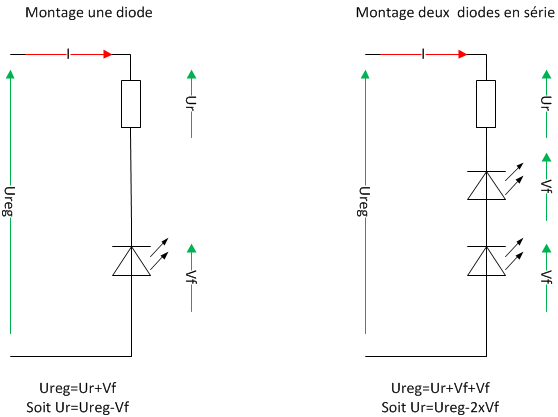

Petit schéma :
Montage une diode :
La tension Ur (aux bornes de la résistance) est égale à la tension d’alimentation moins la tension aux bornes de la diode.
Soit Ur=Ureg-Vf, une fois que l’on a la tension aux bornes de la résistance on va pouvoir calculer la valeur de la résistance pour obtenir le courant voulu.
Le courant voulu c’est le courant que l’on veut faire passer dans la diode, soit IF pour un éclairage nominal (moins pour avoir moins d’éclairage).
On a dit que U=RxI (la tension est égale à la résistance multiplié par le courant qui la traverse)
Donc Ur=RxI soit R=Ur/I . On a vu que Ur=Ureg-Vf, donc R=(Ureg-Vf)/I
Pour une diode blanche, on veut le l’éclairage nominal., soit 20mA (=0.02A), avec VF=3V
On calcul donc R=(5-3)/0.02 on trouve R= 100 Ohms
Lorsque l’on ne tombe pas ur une valeur de resistance normalisée, on prends la valeur directement supérieur.

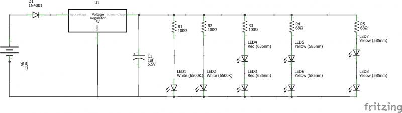

Voici un tableau pour différentes diodes et arrangement
VF diode Nbre Courant resistance
Volt mA Ohms
3 1 20 100
3 1 30 68
2 2 20 56
2 2 15 68
2 2 10 100
2 1 20 150
2 1 15 220
2 1 10 330

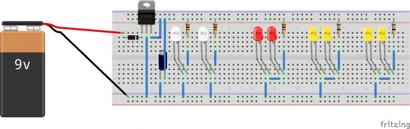

D'où le schéma en ajoutant ne diode en entrée du régulateur (pour eviter les dommages en cas de mauvaise polaritée):
Le condensateur est marqué 1uF, mais je n'arrive pas à trouver les gold cap (1F)sous Fritzing.
Pour la connexion des composants:
voila voila.....
