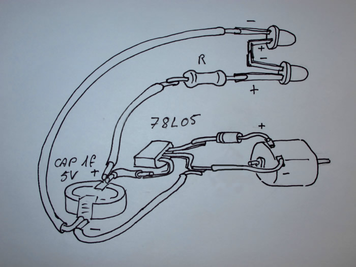

Tes dessins sont magnifiques gelan!!!
Manque plus qu'à valider les résistances et essayer!

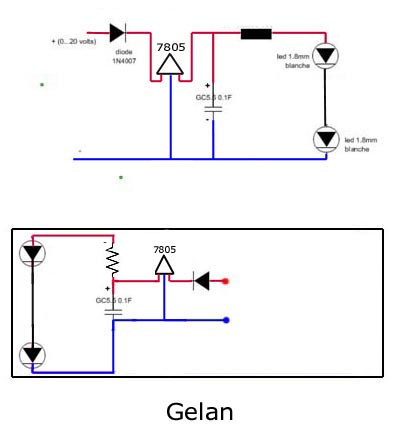

simamine a écrit :Tes dessins sont magnifiques gelan!!!
ce genre de dessin me donne presque envie de faire de l'électronique
Messages : 8.334
Nombres de voitures : Gard
Date du message : vendredi 31 janvier 2014 à 17h45
Bien vu Gelan.
Mais il y a un petit problème que tu n'es bien sûr pas obligé de connaitre.
La régulation dans le 7805 est faite (en principe, suis pas équipé d'un microscope électronique
) par une Zener entre la base d'un transistor et la masse théoriquement de 5.6v. Pourquoi 5.6 ? Parce que la tension désirée est 5v. On tient compte ici de la chute de tension dans le transistor autour de 0.6v. La Zener est donc calibrée à 5.6 puisqu'il va manquer 0.6 à la sortie.
Ceci signifie aussi que l'on peut légèrement modifier la tension de sortie d'un régulateur calibré pour des applications très précises...
Heuuu c'est compréhensible ?
Bon je continue. Si tu places une diode sur la masse du régulateur, donc de la Zener tu augmentes sa valeur de la chute de tension de la diode environ 0.7v qui vient s'ajouter au 5.6 = 6.3. La sortie du régulateur est donc de 5.7 (6.3 - 0.6) et non plus 5v. Ce n'est pas bien grave pour le montage qui nous concerne mais si un jour tu veux alimenter un CI en 5v avec ça il ne va pas aimer...
Donc faut il réguler ???
beausej à l'aire de dire que non mais ça reste quand même à vérifier en analogique où il n'y a pas de limitation de courant...
Date du message : vendredi 31 janvier 2014 à 18h12
Bonne remarque PP+, j'ajouterai que la diode connectée à la masse du régulateur est inutile, celle de l'entrée ("+") est suffisante pour protéger le circuit en cas d'inversion de polarité.
Gelan
Date du message : vendredi 31 janvier 2014 à 18h17
Citation :Heuuu, oui et non ! Tu veux me dire que la diode sur la patte de la masse pose problème ?Heuuu c'est compréhensible ?
Si c'est le cas, il faut tout de même protéger le circuit d'une inversion de polarité, alors comment ?
Damned
rien n'est simple....
Gelan
Date du message : vendredi 31 janvier 2014 à 18h18
Carrieriste tu as posté avant ma réaction.
Merci PP+ ![]()
Donc le même circuit sans la diode. Ok !
Ne serait-il pas judicieux de placer un petit condensateur avant le 78L05 (47 mF) ?
Reste plus qu'a indiquer une valeur de résistance.
Message modifié le vendredi 31 janvier 2014 à 18h25 par Gelan

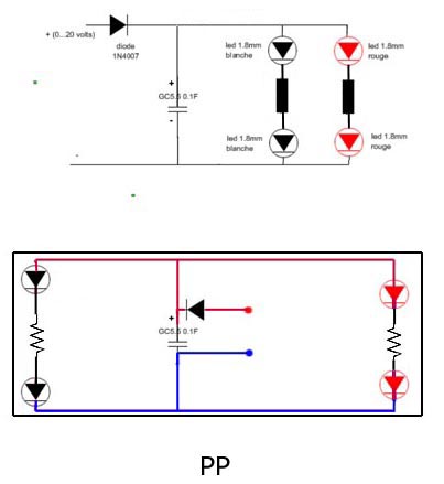

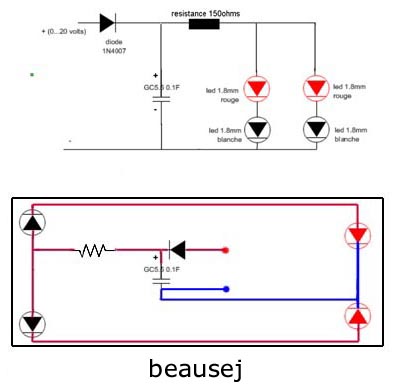

Bon une petite récap sans les beaux dessins de Gelan avec implantation dans les coques, les leds rouges figurant l'arrière bien évidement.
Pas de régulateur sur les 2 premiers mais on peut le rajouter. Comme dit plus haut son utilité est à démontrer
Plan beausej. Avantage 1 seule résistance, inconvénient 6 fils traversent la coque.
Montage simple mais cette résistance unique ne permet pas le réglage indépendant avant/arrière.
Plan PP Avantage 4 fils traversent la coque, inconvénient 2 résistances.
Cela dit l'avantage que j'y vois c'est de pouvoir utiliser 2 valeurs de résistances différentes puisque la consommation des blanches et des rouges n'est pas la même. On peut donc ajuster pour obtenir la luminosité maximum pour chaque.
Pan Gelan Avantage/inconvénient totalement inconnu le plan est incomplet

Citation :totalement inconnu le plan est incomplet
Hé, t’exagères, le principal est représenté !
Citation :Cela dit l'avantage que j'y vois c'est de pouvoir utiliser 2 valeurs de résistances différentes puisque la consommation des blanches et des rouges n'est pas la même. On peut donc ajuster pour obtenir la luminosité maximum pour chaque.
Et, là, je dis pareil
pour mon schéma.
Message modifié le vendredi 31 janvier 2014 à 20h06 par Gelan

Gelan a écrit :Hé, t’exagères, le principal est représenté !
Ben non pas du tout !!!
Ou très peu
Et encore, tu as de la chance j'aurai pu oublier des pièces !!!
Donc ton schéma est identique au mien (hors régulateur) sauf le positionnement des résistances. Moi j'aime bien entre les leds parce que c'est un truc en moins qui traine au milieu du chassis...
