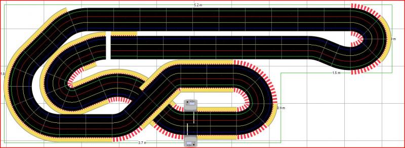

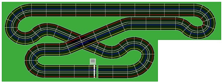

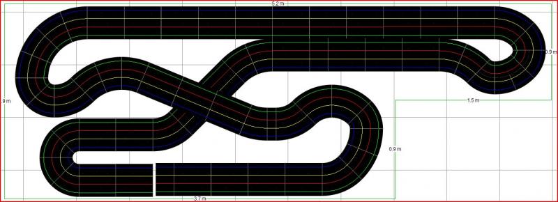

j'ai en projet de virer tout mon scalex digital et de ma faire un 4 voies sport
mon plateau fais 3.7 de long et 1,80 de large que je remonte au plafond et j'ajoute 1,50 par 0.90 que je désemboite.
j'ai fait quelques essais j'aimerai bien votre avis.. s'il y' a des particularités que je n'ai pas prise en compte...
essai 1
essai 2

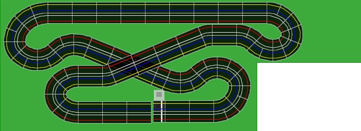

essai 3 qui a ma préférence...
je pense surelevé le virage en haut à droite pour y installer les bordures..
j'ai une pb6 et une ancienne pb6 il me faudra trouver une solution pour le comptage.
j'ai l'intention de rendre pc lap counter.. est ce que le logiciel peut tenir compte de 2 bases differentes? ou bien me faut il un ont style carrera (ou autres...)
merci pour vos avis.

Très beaux projets
Pour moi sans hésiter le 3 surtout si tu fait un virage relevé
Par contre pourrais t'on savoir le pourquoi tu décide de viré le digital

Juste une petite suggestion
Sur les tracés 2 et 3 : le virage à droite est large puis resserré puis large puis encore resserré puis finalement large
Vois si tu peux éviter de réélargir le virage avant le pif-paf car je crains quelques sorties de route intempestives
(Suite)
Voilà comment je verrais ce virage : il te faudra deux 1/2 courbes R2 (22°5) symbolisées en vert sur le schéma.

EDIT DE "MA PISTE" dans piste plastique (un copier coller ça va plus vite...)
le coup pour digitaliser les voitures a son importance. 15€ en sup par voiture.. mine de rien ça s'additionne pour chaque voiture..
j'ai 8 puces soit 8x15..120€.. j'aurai pu acheter plusieurs autres voitures.
sinon d'un point de vue roulage.. je me disais qu'avec les changements de voies on pourrait se doubler et se redoubler en changeant de voie etc mais en fait il n'en est rien tu roules plus vite en gardant ta voie et te concentrer sur ta vitesse que sur ta traj...
et le nombre de fois ou tu te rentres dedans parce que l'autre est plus lent ou qu'il se rabat devant toi..
je vais avoir 5 changements de voie ligne droite et un courbe 3 accés pit lane, ainsi que la pit-stop à refourguer...
je pense surelever le virage en haut à droite pour y installer les bordures..
sinon viraufrin je suis d'accord avec toi car un virage cassé en bout de ligne droite est risqué. en fait j'ai choisi aussi en fonction de ce que j'ai en stock...
mais pour une fluidité plus intéressante serait ta solution..
je vais deja voir pour revendre ma partie digitale et finaliser ensuite mon 4 voie..

Babass, tu peux développer ton 4 voies progressivement : je pense que tu peux réduire les longueurs de tes lignes droites, dans un premier temps,
histoire de limiter l'investissement de départ, puis allonger progressivement, selon la disponibilité des "petits sous",
comme dirait quelqu'un qui a démarré lui aussi récemment
Si tu le souhaites, donne-nous ton stock de rails actuel (hors voies digitales).
J'essaierai de te faire des schémas progressifs avec le nombre de rails à prévoir pour chaque étape.
Date du message : mercredi 28 mars 2012 à 00h35

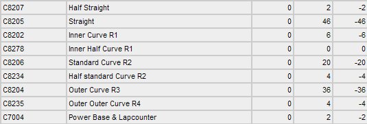

Au feeling... un premier projet, avec les rails nécessaires :
Surface 4,31 m par 1,75 m (sans bordures)
Longueur de chacune des 4 voies : 14,90 m

c'est sympa merci pour le comptage.. mais c'est pas trop un soucis les rails... j'en ai encore des pleines caisses...
pis la vente de la partie digitale paiera j'espère les rails pour le 4 voies...
pour l'instant j'ai démonté toute la partie digitale et remplacé par du 2 voies classique
pour le digital.. au delà de l'aspect financier et fastidieux en entretien c'est l'aspect plaisir que j'ai trouvé faible...
m41g: merci pour ta réponse car je comptais passer par 1 pb6 et une pb4 digitale pour compter via pc lap les tours.. dommage... selon moi la solution la plus simple était un pont carrera..si c'est raccordable à pc lap.. il me semble avoir vu cela quelque part...
sinon VIRAUFRIN fais-tu tes tracés avec UR3.0 .? comment faire pour avoir un fond coloré sur les pistes.. comme GD par exemple (qui déchire par la qualité de ses tracés bien souvent...)

pour le tracé de l'excellent Viraufrein, si les voies ont la même longueur, exactement,
c'est parce que c'est un huit, à qui on a donné un gros coup de marteau sur la tête,
logique de concierge,

Non, j'utilise simplement une ancienne version de Tracker 2000 qui propose de créer un fond coloré
pour symboliser la forme du plateau devant recevoir le circuit.
Pour le projet présenté, j'ai donné les cotes de ton plateau d'origine.
Une fois le circuit réalisé, je crée une image du circuit et une de la page des rails nécessaires par copie d'écran.

Pas de souci pour les rails ? Allons y franchement, alors !

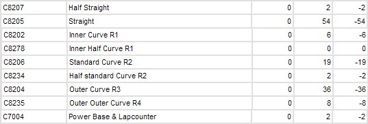

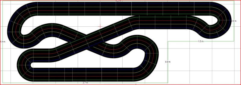

Ma vision du circuit 3, où j'ai rechangé quelques courbes par rapport au projet précédent,
un peu plus de courbes R4 à l'extérieur pour redonner de la fluidité.
Surface utilisée : 5,01 m x 1,79 m
Longueur des 4 voies : 16,56 m
Tracé :
Liste de rails :

j'ai superposé sur photoshop mon n°3 et le tien. il est plus fluide. même si j'aime bien les 1/2 tour épingle pour de belles glisses.
il me reste à faire mon total de stock et voir ce qu'il me faut..
EDIT: je viens de faire attention au nombre de droite et R3 nécessaire.. ouille..!! c'est claire j'ai pas tout ça...
merci pour le tracé.
m'en vais questionner pour la détection.
Message modifié le mercredi 28 mars 2012 à 13h50 par babass
