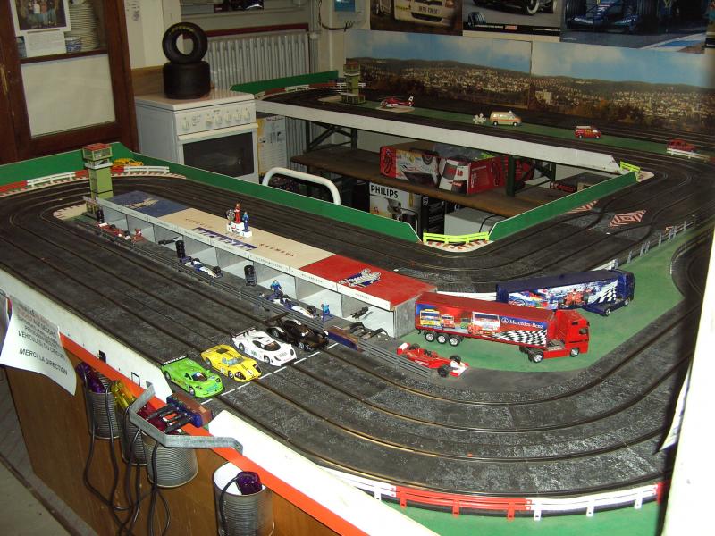

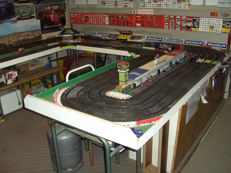

Voici sur quoi j'ai l'habitude de rouler (environ 15 mètres de développé) :

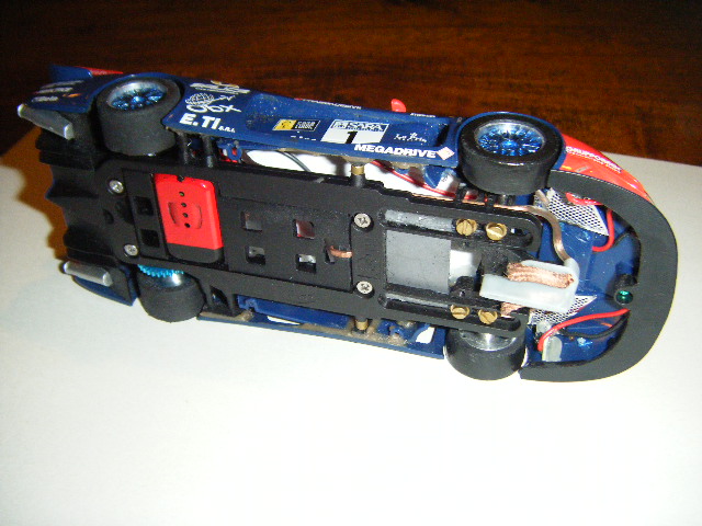

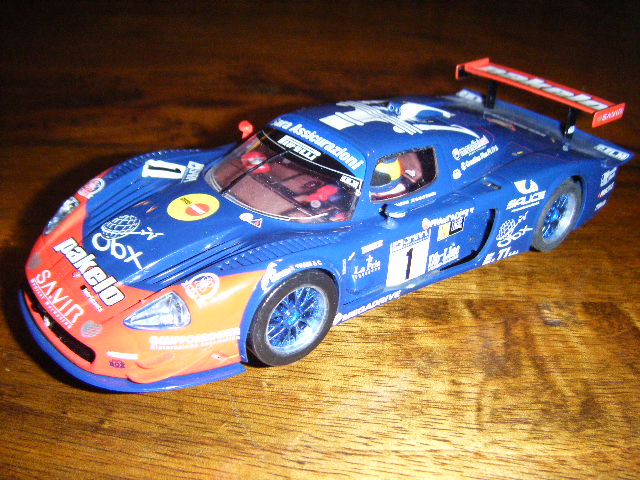

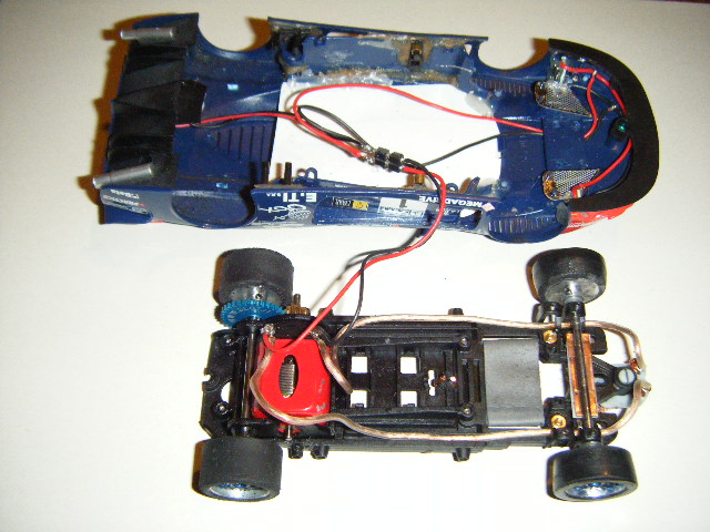

Pour ma Scalex MC12 Pakelo, j'ai réduit l'habitacle intérieur , y compris le derrière du pilote,
pour intégrer un chassis complet Slot-it HSR complet avec moteur inline.
Pneus Ortman N° 48a je pense et que du bonheur, l'avantage avec le Slot.it, même si tu glisses, ça ne déslote presque jamais,
c'est le pied et les moteurs sont top en reprise et vitesse de pointe (et silence!).

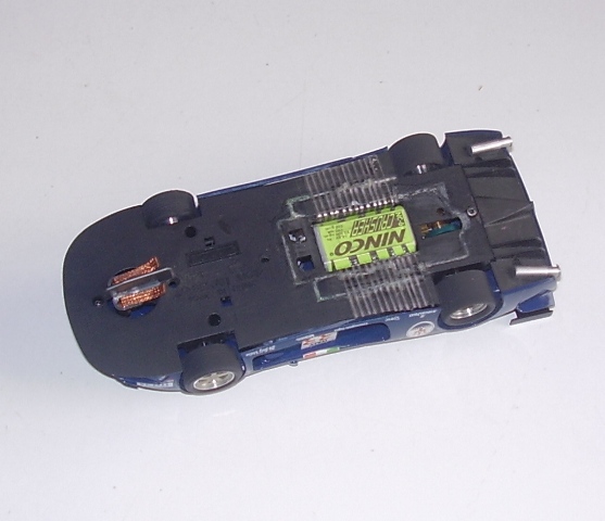

Denis
Date du message : vendredi 13 novembre 2009 à 09h03
salut,
tu peux inserer un support moteur slot-it dans le chassis d'origine c'est moins onereux
apres en mécaniquetu monte ce que tu veux
bon faut bricoler mais çà ce fait
Denis.
Message modifié le vendredi 13 novembre 2009 à 09h16 par Denis

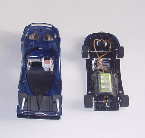

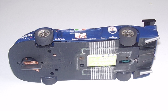

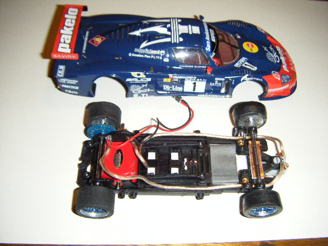

Denis
Date du message : vendredi 13 novembre 2009 à 09h18
une photo des entrailles de la bête
Denis.

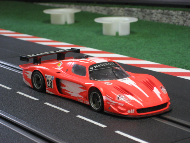

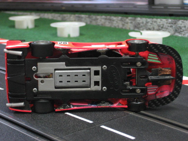

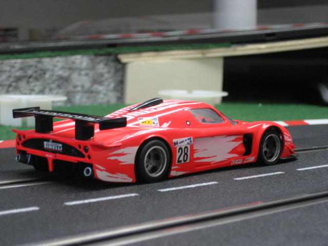

Voici ce que j'ai trouvé sur un forum allemand (merci doctorvale !) :
PREPA HRS INLINE :
PREPA HRS SIDEWINDER :
Impressionnant tout de même !!!
JoHn
Message modifié le vendredi 13 novembre 2009 à 21h14 par Panoz57
forza_alfa
Date du message : samedi 14 novembre 2009 à 00h10
la rouge a l'air top

Denis
Date du message : samedi 14 novembre 2009 à 17h36
Panoz57 a écrit :
Au fait Denis, comment elle tourne ta Maserati préparée ??
JoHn
Elle roule parfaitement bien , je me tirerai bien la bourre avec les 2 autres ce serai sympa
mon chassis pivote sur les 2 vis de maintien ce qui est tres bien
le porte à faux arriére est quand même un handicap sur cette bagnole.
avec le moteur transversal arriere j'y crois pas trop a priori , on voit que les lests avant sont énormes ,surtout que le petit moteur rouge est puissant
La mienne n'a pas de lest a l'avant ce qui prouve qu'elle est saine .
Pour la scalex les flancs de l'auto sont fragile , pour un HRS il faut renforcer grave
Le meilleur ce serai HRS2 anglew avec un king là j'aurai un peu peur d'etre battu ;)
Le NC6 que j'ai mis n'est pas le meilleur des moteurs non plus mais il faut mettre un moteur long , je pense..
Quant à aller taquiner des mosler preparées
Denis.
