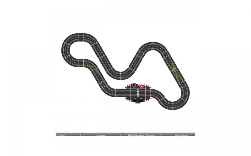

Bonjour!

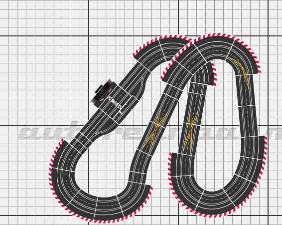

Le set racing spirit carrera digital 132 devrait arriver d'ici peu. En attendant j ai dessiné quelques alternatives au circuit original surtout pour gagner de la place! Au set original s'ajoute le pit lane.
Pensez-vous que les alternatives sont réalistes?
Le tracé original:
Une première alternative avec 2 courbes en moins et un petit droit en moins:
Et enfin deux autres possibilités avec l ensemble des rails:
En tant que novice je n ai aucune idée de la proportion courbe/ligne droite.
Merci d avance pour vos avis/conseils!

Le mieux est de tester tes différentes solutions et tu vas vite te rendre compte celles qui sont suceptibles d'être un bon début pour toi
J'ai changer une bonne douzaine de fois, acheter quelques compléments avant de me fixer.
Amuse toi bien !

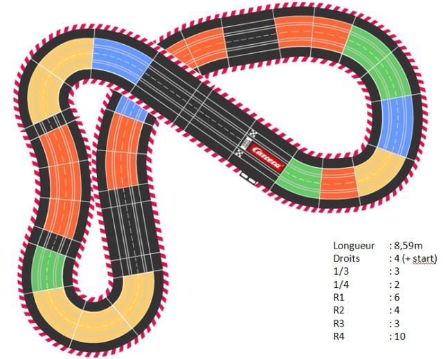

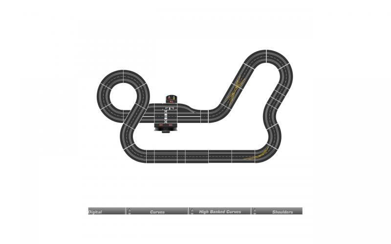

Toujours dans la plannification je me demande si j ai bien intégré la notion du 8!!!! N'est-il pas que lorsque le circuit forme un 8 les pistes sont de distances équivalentes?
J ai dessiné celui-ci:
Et pourtant j obtiens 2 distances différentes: 8,293m et 8,638m
Me gourè-je???????
Merci pour la lumière
Brifou
Date du message : lundi 12 décembre 2016 à 08h14
le principe du huit, c'est d'avoir le même nombre de courbes, à droites et à gauche,
c'est le cas sur ton tracé, , 7 de chaque coté, tu devrais avoir la même longueur sur chaque voie,
bizarre

salut
de mon coté je l'ai tracé et j'obtiens 9.63m pour les deux voies
[url=http://www.i-services.net/membres/forum/messages.php?uid=78493&sid=37815&idsujet=1470265&page=0#bottom]Mon circuit[/url]

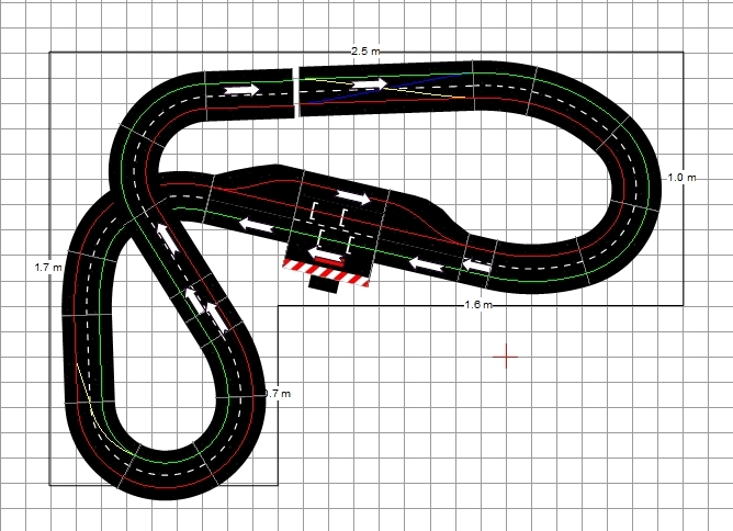

Encore dans les essais de tracés!!! Vous en pensez quoi de celui-ci sachant que j ai une place réduite, un peu en L, longuer max environ 250cm et largeur max de 170cm.
Je galère un peu avec le logiciel et des fois les raccords sont bizarres!!???!!! Ou alors y-a-t-ilune règle de mat/géométrie de base à respecter? '
Date du message : lundi 19 décembre 2016 à 23h15
La première règle c'est la patience, pour laquelle les maths ne sont d'aucune utilité. Il faut essayer, ré-essayer, jouer sur les rayons des courbes, insérer des 1/3, des 1/4 etc.
Je m'étais fait un petit circuit temporaire il y a un an qui devait avoir à peu près les dimensions dont tu disposes. Je vais regarder si je retrouve son tracé. Sinon je partirai à l'assaut d'Autorennbahnplaner et tenterai de te proposer quelque chose.
Mais ta dernière tentative est plutôt bien. De mémoire, il faut juste veiller à mettre ta Control Unit en face du rail de pit stop pour ne pas fausser les comptages.
Si tu as vraiment 250x170cm, alors ton tracé ci-dessus est trop grand, déborde et ne te permet pas de placer des bordures.
En revanche celui-ci est faisable:
Tu pourrais donner les dimensions exactes de l'espace dont tu disposes?

Pour ta différence de longueur entre tes 2 pistes malgrès la présence d'un 8, cela s'explique facilement :D
En effet, dans ton tracé, la pitlane est prise en compte comme appartenant à la piste "rouge" par le logiciel ce qui explique qu'elle soit plus "longue". C'est chiant a configurer pour ne pas la prendre en compte. Si tu la remplace par de simples rails droits, tu verras que tes deux pistes font bien la même longueur ;)

Merci beaucoup pour la suggestion. Je dispose en gros de l espace suivant +/-5cm:
Effectivement je pouvais me gratter la tête un bon moment. merci de l info!

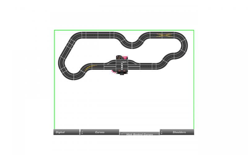

J'ai encore essayé de faire des tracés pour toi, mais l'espace est réduit pour du Carrera
Voici quelque chose qui rentre dans tes dimensions, avec utilisation de tes deux aiguillages et de la pitlane, et ajout d'un Adapter Unit pour attacher ta base Wireless.
J'ai aussi retrouvé le plan de mon petit circuit de l'an dernier, mais il dépasse tes dimensions et ne comportait pas de très longue ligne droite pour aiguillages et pitlane

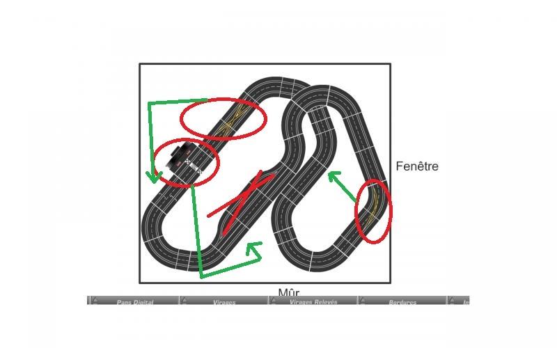

Finalement de retour en ligne et une dernière ébauche suite à une légère modification de l'espace. Le cicuit dispose maintenant d une surface rectangulaire de 240x210, Du coup en m'inspirant des propositions bien sympathiques, en tenant compte du set de départ et de ses composants, et de l'envie d'avoir un huit j en suis arrivé à ceci:
Avec cet circuit, j utilise tous les élémets de set. On va tester demain et si pas si nul, on le conservera au sol un moment avant d'envisager d'autres dévelopements. Vous en pensez-quoi? Seul le double changement de ligne juste après le départ me tracasse. On verra à l'usage!

Hello,
tu as raison, pour le tracas, aucune chance de rester sur la piste après avoir changé de voie. tu vas devoir ralentir très très fort pour y rester. pour éviter que l'on fasse trop les singes, j'ai fabriqué une chicane en virage qui nous force à perdre de la vitesse, depuis ça va.
j'ai remarqué que les changements de voies en virages évitent un peu plus ce genre de soucis, mais ils sont plus compliqués à mettre en place, obligé d'inclure une droite.
j'ai déjà regardé pour modifié mes rails, mais pas évident. déjà on rate souvent le capteur, la cause aux travers de porc.
rah, compliqué la vie de sloteur
allé, tout de bon.
Amicalement
Didier
X-Box1. : ton changement de voie en virage, déplace, tu arriveras dedans beaucoup trop vite avec deux droites avant, il te fera perdre un temps fou. Il sera négociable uniquement en courant contre 5 ghost anémiques. promis juré.
P.S.2 : j'aime bien ton petit circuit, tu as des enchaînements de courbes et deux droites justes biens, mais, parce-qu'il y a toujours un mais, avec des bordures, à deux il sera rigolo et amusant, baisser un poil la vitesse des voitures pas d'aimants et des pneus sympa, ce sera Tokyo Drift à tous les étages. Franchement.

A mon sens, avec une telle surface, la pitlane est totalement superflue et, de facto, je la remplacerais sans hésiter par le rail d'alimentation (tu tournerais dans l'autre sens mais sur ce type de circuit, ca ne change pas grand chose). Ainsi, je mettrais la double aiguille au niveau de ta pitlane et je pense que ça roulerait pépère :D

Quelques commentaires pour compléter ce qu'ont dit et écrit mes éminents collègues:
1) je comprends que tu essayes de valoriser l'entièreté des éléments du set, et c'est certainement une bonne idée pour commencer à passer à la pratique, mais je ne crois pas que cela doit être un objectif à long terme - sans vouloir pousser à la consommation, n'exclus pas d'acquérir quelques courbes plus variées
2) il y a peu (et à certains endroits pas du tout) de place pour des bordures: cela t'obligera à placer des barrières tout au bord du rail, ce qui peut endommager tes voitures (en plus de gâcher le plaisir car les dérives seront peu praticables)
3) tu as plusieurs fois intercalé des petits rails 1/3 entre des sections courbes de même courbure: ce n'est pas un péché mortel, mais personnellement en général je me l'interdis car cela casse la fluidité d'un virage

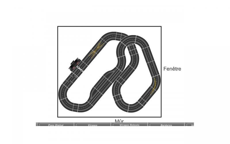

Je tâche de te proposer quelque chose ...
Date du message : jeudi 12 janvier 2017 à 13h25
Ceci par exemple:

Encore merci pour vos suggestions et conseils.
Oui je pense qu il faudra investir dans des courbes aux rayons différents. J avais intercalé des droites 1/3 dans les virages pour les varier un peu mais il est vrai que c est pas très fluide et ça oblige à doublement ralentir une fois dans le virage. Pas top. On apprend doucement!!!!! ;-)
