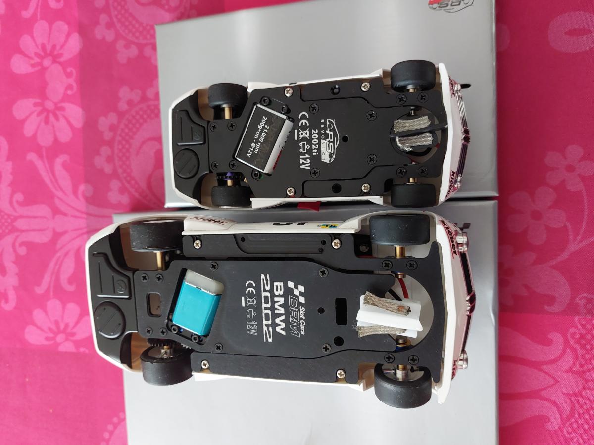

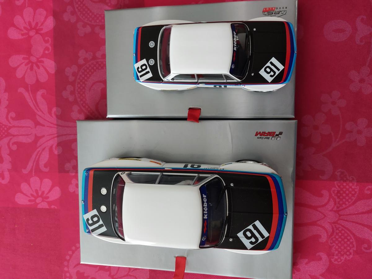

Date du message : mardi 14 mai 2024 à 15h31
Différence de taille pour les 2 mêmes voitures , BRM 1/24 et RevoSlot 1/32.
