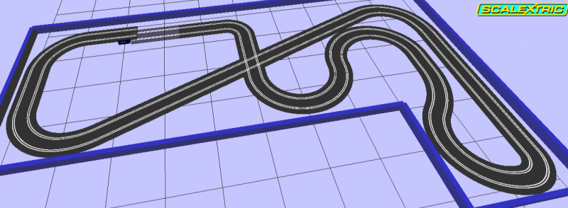

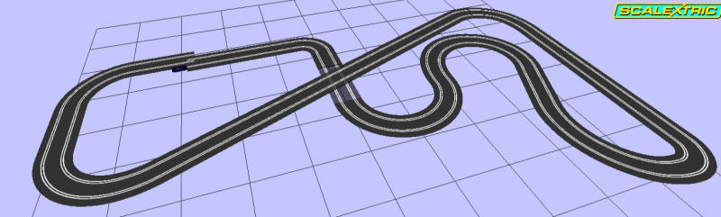

Bonjour à tous,
Je souhaite changer mon tracé actuel car tracé trop spaghetti et pas assez technique. Je souhaite rajouter des R1 et R3 et faire seulement une surélévation.
Voici les traces :
Merci d'avance pour vos retours.
Bon slot à tous !

Nettement mieux et plus fluide

J allongerais un peu après le croisement pour avoir un virage moins cassant avant d attaquer la grande courbe à gauche

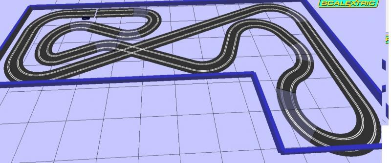

Merci Pepe et Pat pour vos retours.
Ton idée me plaît bien Pepe car ça permet de ne pas avoir d'espace inutile sur la planche aussi !
Je vais essayer une autre configuration de tracé dans la semaine car j'ai une autre idée de tracé et je reviens vers vous dès que je l'ai fait sur track designer !
En tout cas on est d'accord pour dire que cela ressemble plus à un circuit avec ce tracé !

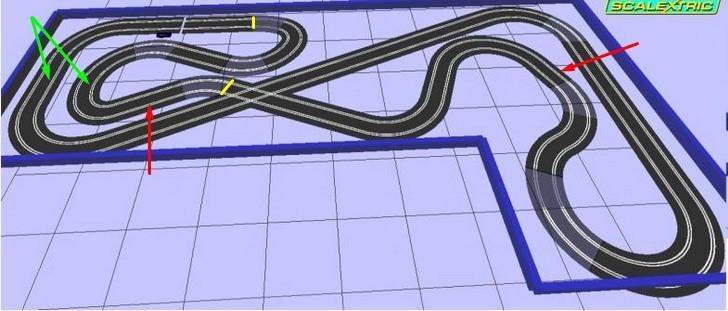

Pour la partie droite je préfère ta version du dessus avec la courbe à rayon variable.
Le petit bout droit, flèche rouge, ne sert à rien, trop court pour accélérer et freiner sauf sous 6v
Même chose pour l'autre (flèche rouge aussi) dans la partie gauche.
Dans cette partie entre les 2 traits jaunes tu passes pratiquement que sur un filet de gaz.
Ca rallonge la piste mais pas d’intérêt vraiment technique.

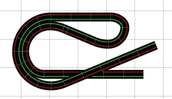

Les 2 flèches vertes.
Encastrer les 2 courbes l'une dans l'autre comme un 4 voies en utilisant le plus grand rayon possible à l'extérieur.
Le risque de collision sur une 2 voies est inexistant ce qui ne serait pas le cas sur une 4 voies.

Je suis d'accord avec toi Pepe pour la partie de droite .
Après oui la partie va être lente entre les deux traits jaune et il y aura très peu de gaz possible à remettre je vais voir si je peux améliorer cette partie.
Je post des que j'ai trouvé un truc sympa !

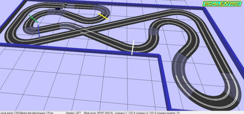

Je suis moi fan des courbes collés comme en 4 voies.
J'ai modifié le virage de droite avant la ligne droite des stands.
J'ai modifié la partie avec les R1.
Je pense qu'il est possible d'accélérer entre le trait jaune et vert ?
Pareil il est possible de faire une accélération entre le trait bleu et blanc.
Je pense rester comme ça pour le moment.
Je dois recevoir les rails weekend prochain et je commence à travailler sur le nouveau circuit à partir de mi septembre.
