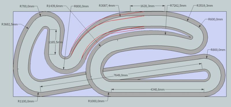

En surlignant tes traits pour mieux voir :

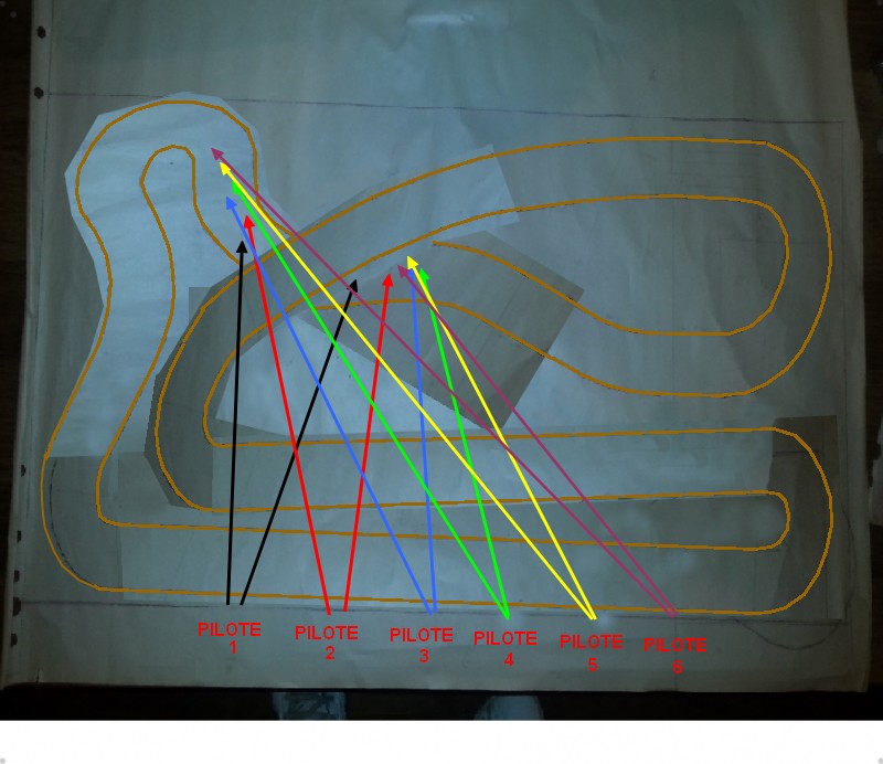

Pour continuer ce post très intéressant, je reprend le dernier exemple de Pepe_plus.
Il faut y penser, ce type de piste fait à peu près 80/90 cm de large et on se rend bien compte que seul le pilote 1 a une visibilité à peu près acceptable sur l'entrée et la sortie du pont et que cela se dégrade de plus en plus vers les pilotes de droite ce qui va ruiner l'intérêt de la piste.
On peut réduire en partie ce problème en faisant passer la grande courbe sous le pont mais la zone de non-visibilité restera importante.
On peut aussi prévoir une estrade pour les pilotes, placer les plus petits aux poste 1,2,3 etc...mais ce n'est pas vraiment idéal
Il faut donc retravailler le tracé pour gommer le plus possible ce gros inconvénient de visibilité.

Vil-Brekin a écrit :Bien sûr Vil-Brekin, bien sûr. Mais ce plan ne servait qu'à illustrer mes dires à propos des plans en général :Pour continuer ce post très intéressant, je reprend le dernier exemple de Pepe_plus.
Il faut y penser, ce type de piste fait à peu près 80/90 cm de large et on se rend bien compte que seul le pilote 1 a une visibilité à peu près acceptable sur l'entrée et la sortie du pont et que cela se dégrade de plus en plus vers les pilotes de droite ce qui va ruiner l'intérêt de la piste.On peut réduire en partie ce problème en faisant passer la grande courbe sous le pont mais la zone de non-visibilité restera importante.
On peut aussi prévoir une estrade pour les pilotes, placer les plus petits aux poste 1,2,3 etc...mais ce n'est pas vraiment idéal![]()

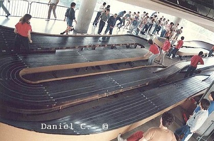

Tous les monstres des 60's étaient placés à 50cm du sol et il n'y avait pas besoin d'estrade. De plus ça permet aux enfants de jouer et surtout de regarder sans avoir les autos à la hauteur de yeux. Et paf un oeil de moins !!!

Ben c'est la hauteur d'une table normale 80. Tu as l'intention de la placer dans ta salle à manger ? Ta table est trop petite ? Famille nombreuse je suppose
Ici l'extrémité est à 22m. Tu la places à 80cm et tu ne vois plus rien...
Pour bien voir...et bien piloter, il faut une vue plongeante, c'est logique. Mais pourquoi monter la piste et rajouter en plus une estrade
quand il suffit de baisser la piste...
Hauteur des genoux :

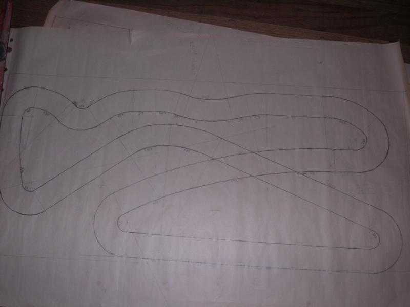

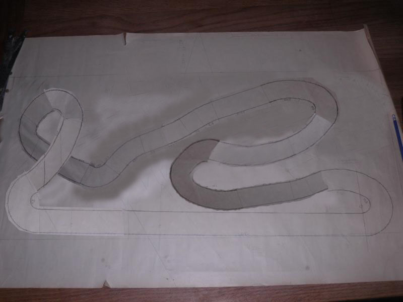

2 autres plan différents du premier.J'ai un peu sacrifié la ligne droite pour gagner en fluidité avec différents segments technique à négocier.

rayann a écrit :2 autres plan différents du premier.J'ai un peu sacrifié la ligne droite pour gagner en fluidité avec différents segments technique à négocier.
Je préfères ton 2° plan. Mais il a des inconvénients pour le ramassage au milieu.
En fait je trouve tes plans trop étalés dans l'espace mais c'est un goût personnel.
T essayes trop d'utiliser tout l'espace disponible. Ce n'est pas impératif.
Je t'ai fait un petit plan rapide sur une autre idée en faisant des collages à partir de ton dernier dessin, mais je n'en suis pas très satisfait. Dans ceux que je t'ai fait ma préférence va au dernier qui rassemble assez bien des parties techniques et rapides. Mais tes goûts ne sont pas les miens

Concernant le ramassage au milieu cela ne doit pas poser de problème. L'espace pour y mettre une personne est suffisante 50cm à l'endroit le plus rétrécit
J'ai fait en sorte justement d'utiliser l'espace nécessaire pour fluidifier le tracé en essayant d'éviter le remplissage à tout pris
