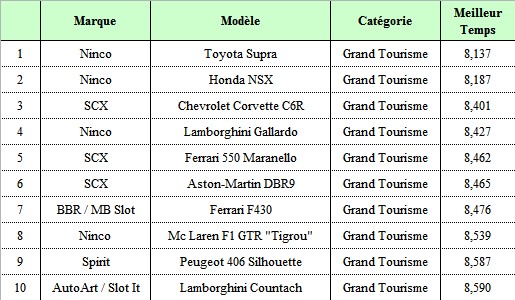

Allez, je relance un peu ce sujet...
Je vous ai expliqué que je faisais régulièrement des chronos, surtout après avoir modifié des modèles.
Ce soir, le top des chronos est complètement chamboulé.
Voici le tableau des 6 voitures les plus rapides, toutes en dessous de 8,5 s au tour.
Ce qui a changé ?
Elles sont maintenant toutes les 6 équipées de pneus BRM 20 x 11, shore 30 : une vraie "tuerie", ce pneu !
En plus les deux Ninco les plus rapides ont reçu un pignon "Evo" de 11 dents au lieu du 12 dents d'origine qui les rend plus nerveuses.
La Gallardo attend l'arrivée d'un 3ème pignon Evo pour tenter de rejoindre ses deux "frangines".
Les 3 Ninco sont équipées d'origine de moteurs NC5, simple (sans aimantation) mais efficace.
Les 3 SCX qui complètent ce "Top 6" sont évidemment toutes les 3 équipées du moteur MSC Thunder déjà évoqué.

Ca continue ! Aujourd'hui, petit travail de réglages sur la Ferrari 430 BBR/MB Slot et la Peugeot 406 Spirit.
Eh oui, je ne suis pas sectaire, j'utilise autre chose que des Scalex', Ninco ou SCX !
Au final, le Top 10 des GT, toutes en dessous de 8,6 s au tour :
pour mémoire une seule "non GT" est dans cette fourchette de temps, la Shadow MG Vanquish (8,504 s toujours).
La Lamborghini Countach AutoArt est sur un châssis Slot It... et est équipée, elle aussi, de pneus BRM 20 x 11.
P.S. En parlant de Scalextric, les plus rapides ne sont pas loin, mais toutes les deux sont "préparées".
- une Ferrari 288 GTO de 1986, équipée d'un Slot It 21.500 t/mn : 8,748 s
- une Ford Falcon XB de 2012, équipée d'un Slot It de 25.000 t/mn : 8,750 s
Message modifié le samedi 1 février 2014 à 20h16 par Viraufrin
