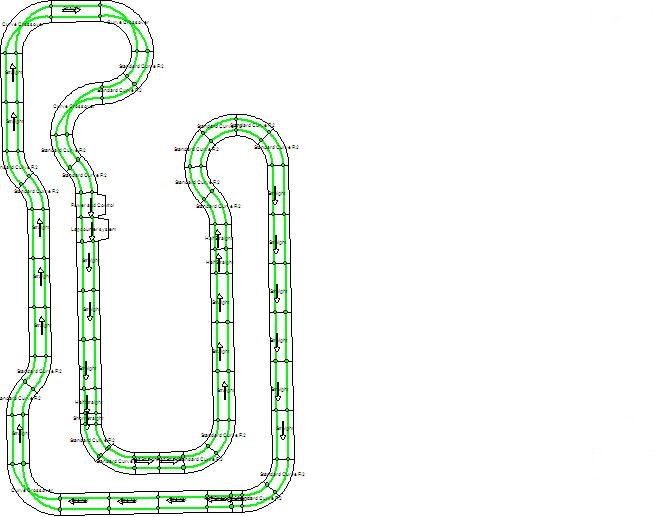

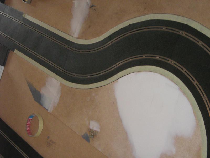

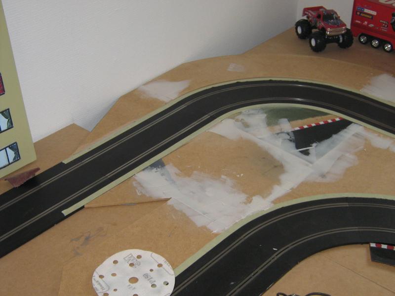

d'abord un petit plan quand meme
voila si vous avez des idees a proposer pour le finir ce serait bien aimable

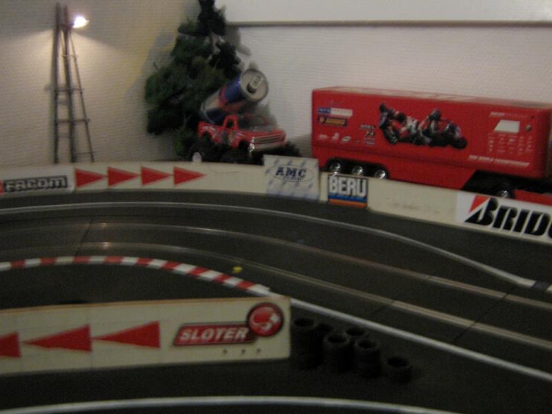

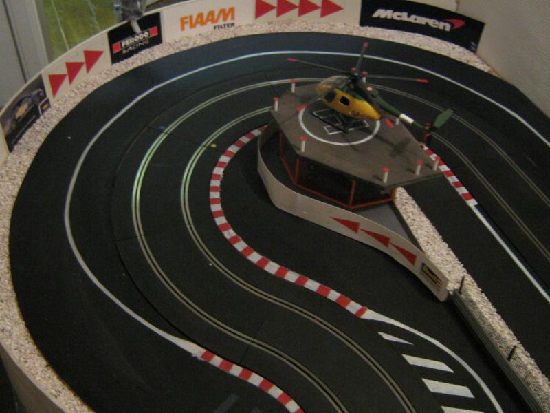

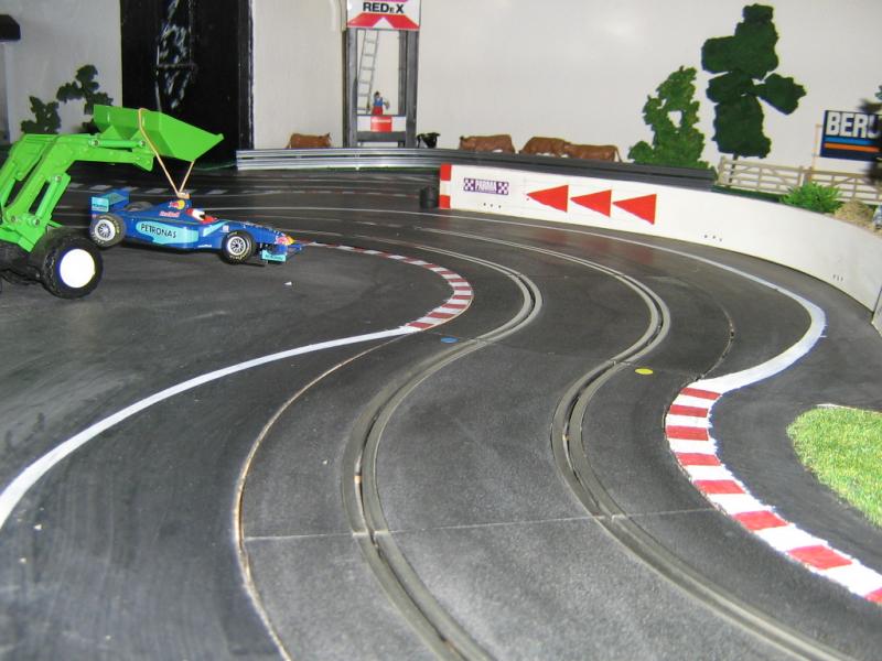

Bonjour attilah01, et bonjour à tout le monde.
Avec quoi as-tu réalisé tes barrières s'il te plaît ?
Merci, et bon dimanche
Cordialement
Denis
attilah01
Genre : Masculin Masculin Inscription : 12/02/2008
Messages : 17
Nombres de voitures : attilah01
Date du message : dimanche 15 mars 2009 à 11h40

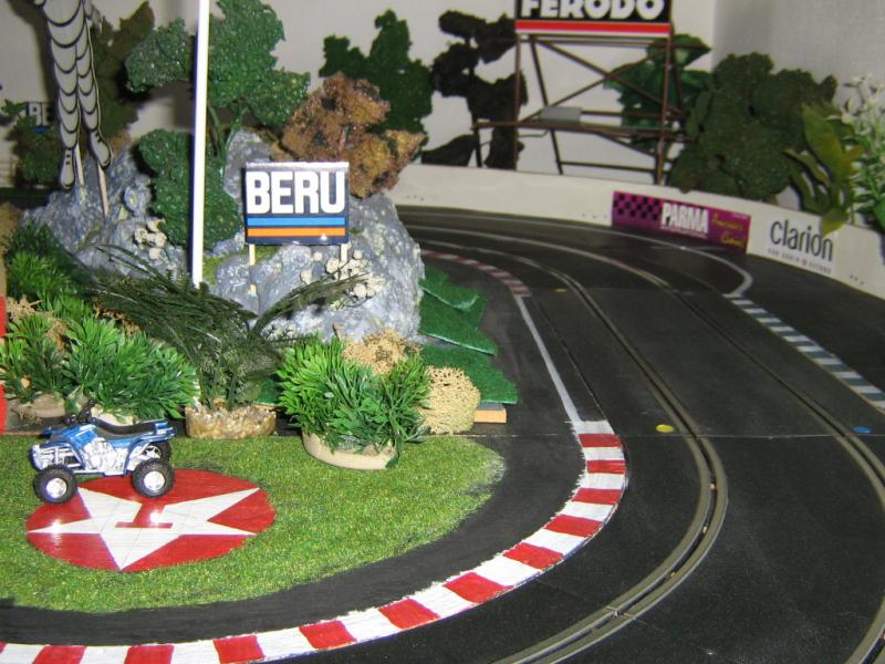

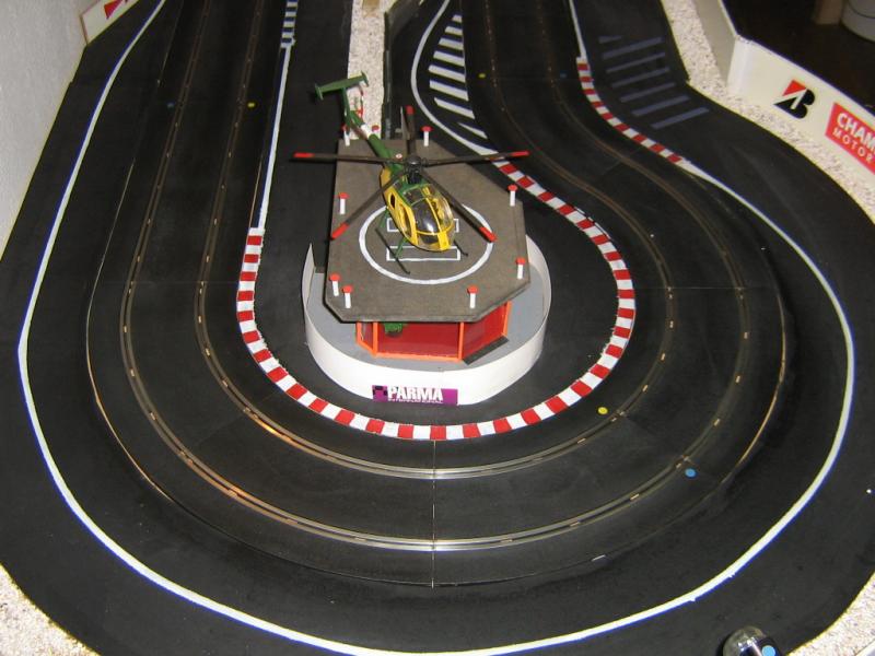

quelles barrieres? celles pres de l'helico ou celles pres des vaches? celles derrieres l'helicoptere se sont des allumettes et du treillis pour joints filler comme ou en utilise pour le gyproc et celles pres des vaches proviennent d'un petit kit de jouets 1/32 de la ferme.
zined
Date du message : dimanche 15 mars 2009 à 12h56
Je pensais aux barrières de sécurité autour du plateau ![]()
Cordialement
Denis
attilah01
Messages : 17
Date du message : dimanche 15 mars 2009 à 13h00
ce sont des petits panneaux de fond de garde robe. ils sont suffisament flexibles pour prendre la forme desirée;)

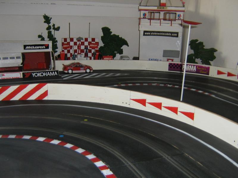

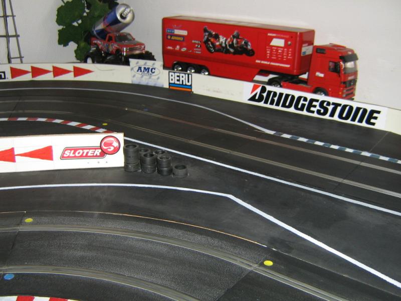

une autre question, en quoi sont fait tes bords de piste noir avec les vibreurs???
partir c'est pourrir un pneu....
http://slotdazur.jimdo.com/
attilah01
Messages : 17
Date du message : dimanche 15 mars 2009 à 13h31
ce sont des paneaux de mdf de 5 mm.ils sont coller avec de la colle de montage pour arriver a les remetres a fleur de la piste.ensuite on a mastiquer les joints entre les panneaux.une bonne couche de couleur noir matt et les vibreurs sont peints aussi

attilah01 a écrit :ce sont des petits panneaux de fond de garde robe. ils sont suffisament flexibles pour prendre la forme desirée;)
Appelé "Isorel" ![]()

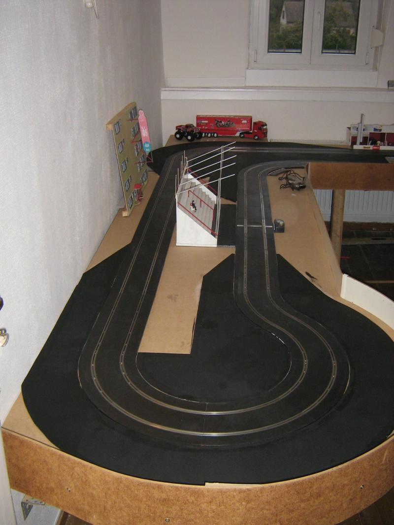

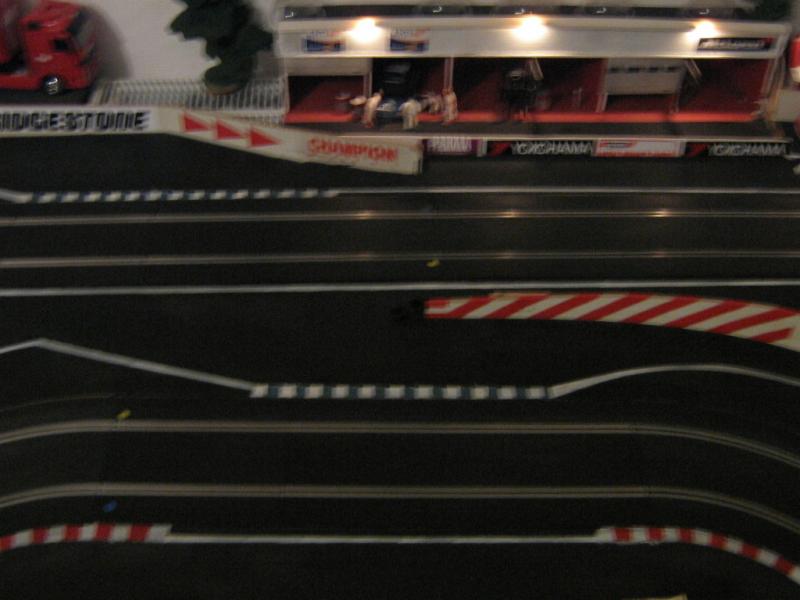

possible d'avoir une vue plus large pour se rendre compte de l'ensemble ![]()
