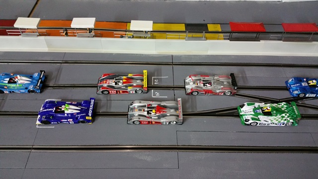

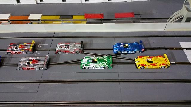

Les longues soirées d'hiver sont en train d'arriver, j'en profite donc pour mettre des puces dans mes avant-slot LMP.
L'arrivée des puces F1 Davic m'ont enfin permis de mettre des puces dans mes voitures et d'éviter de passer 1 heure lorsque j'ai envie de les faire tourner.
Il y a un peu de boulot de préparation, le support moteur noir des avant slot étant très fragile (j'en ai cassé plus d'une dizaine) j'ai fini par opter pour le support vert (dur). C'est d'ailleurs le seul à être commercialisé actuellement (ou presque) en réassort ou en monte d'origine pour les nouvelles Fly.
C'est donc bien la preuve qu'il y avait un problème.
Les jantes arrières étant en plastique et la transmission en 27*10, j'ai également choisi de monter le tout en sloting plus. Je me retrouve donc avec des paliers en laiton sloting plus au lieu des paliers en téflon d'origine, des jantes sloting plus en 16,*10 au lieu des 16,5*9 et un rapport de transmission variable de 24*9 à 27*9.

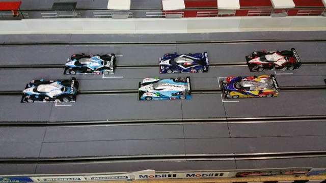

Pour les Peugeot, même avec la puce Davic F1 l'installation est compliqué, le pilote est positionné beaucoup plus bas que sur les LMP ouvertes Audi, Porsche et Pescarolo. J'ai donc installé un cockpit Lexan de Porsche slot-it et là tout s'assemble parfaitement.
J'ai également remplacé les moteurs d'origine tous différent (orange, rouge ou vert) par un moteur moins aimanté et identique sur toutes les voitures à savoir le scaleauto endurance SC26 qui est peu aimanté.
