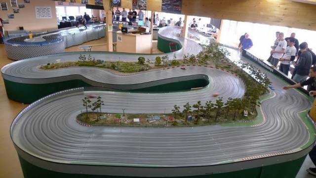

il y a aussi cela comme piste en bois ...
