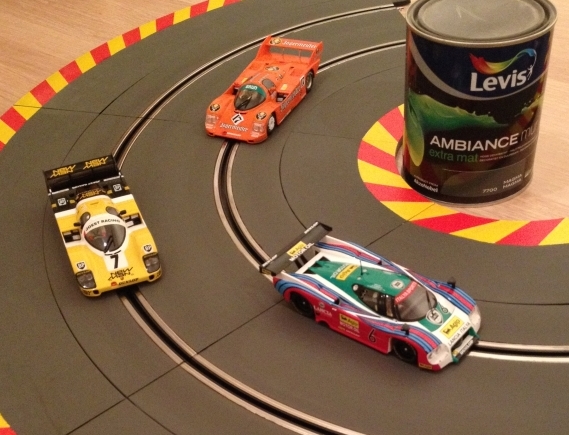

Mais avant cela, un autre post pour ce sujet-ci concernant mes derniers essais de peinture de piste. J'ai comparé une peinture achetée précédemment (couleur "gris magma mat") et la fameuse peinture Faller dont on parle tant.

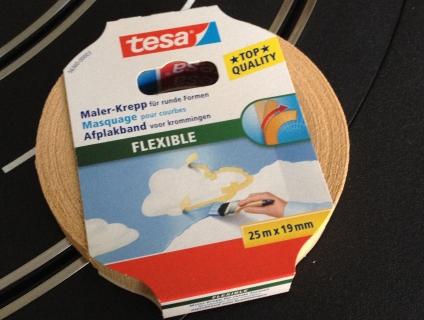

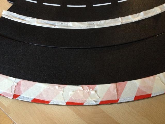

Préliminaire: ne pas sous-estimer le temps que prend le masquage, surtout pour les rails courbes! La photo ci-dessous témoigne de la difficulté de rendre les bandes de masquage courbes ...

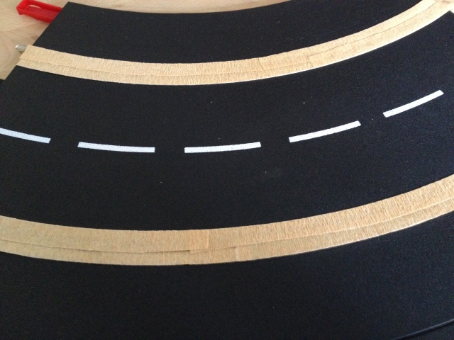

Heureusement, comme toujours, il y a des produits qui facilitent la vie: ci-dessous du masquage pour les courbes! Hé oui, ça existe ...
... et bien sûr c'est beaucoup plus facile à utiliser (bien appuyer sur les bords au moment du collage).

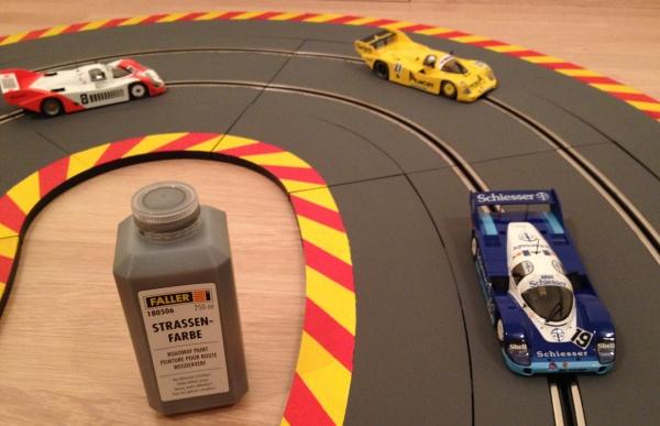

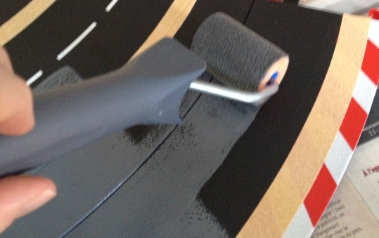

Puis test de mise en peinture avec la couleur Faller "bitume" (réf. 180506) avec un petit rouleau, très simple:

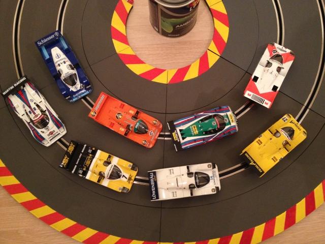

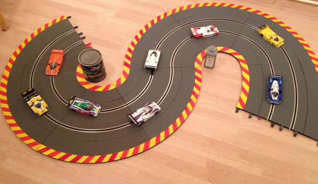

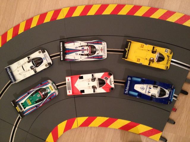

Alors le résultat, le voilà: à gauche (les trois premiers rails) avec peinture Levis "magma", et à droite (les cinq derniers rails) avec peinture Faller "bitume":
J'ai volontairement placé des voitures de couleurs différentes pour observer le contraste avec la couleur de la piste (et j'ai fait mes photos dans ma slot-room, à l'endroit où se situera le circuit, pour bénéficier des mêmes conditions d'éclairage). Ca se joue à pas grand chose, la "magma" est légèrement plus foncée que la "bitume".
En détails:
1. en "magma"
Alors, verdict?
- les deux couleurs me conviennent, c'est le type de teinte que je recherche (et soit dit en passant je suis tout aussi satisfait par mes bordures rouge-jaune - je repeins le blanc des bordures Carrera avec du jaune Tamiya, ça prend du temps mais ça donne bien)
- le plus de la Faller: sa facilité d'application
- le plus de la Levis: la qualité de la couverture
Donc ... je continue avec les deux! (un circuit réaliste doit avoir des sections de différentes couleurs, y compris des morceaux retravaillés par-ci par-là!)

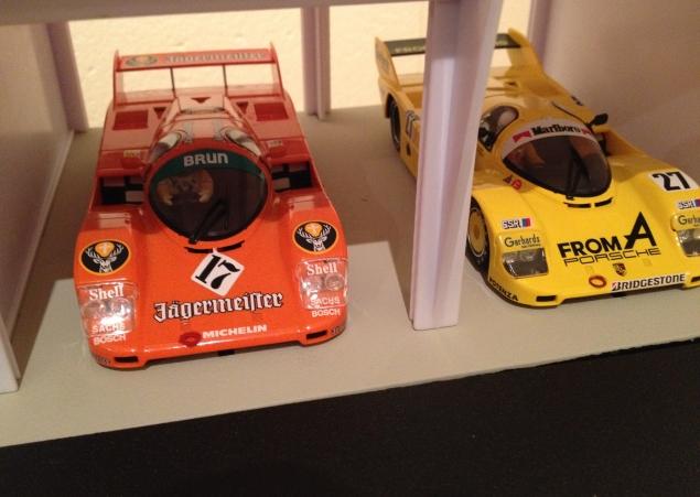

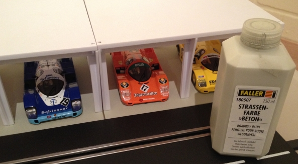

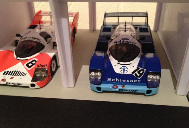

Chez Faller, il y a la peinture "bitume" (réf. 180506), foncée, et la "béton" (réf. 180507), plus claire. Plusieurs membres du forum ont expliqué qu'ils avaient mélangé les deux pour peindre leur piste. De mon côté, je n'ai pas estimé que c'était nécessaire puisque la référence "bitume" me convenait (voir ci-dessus).

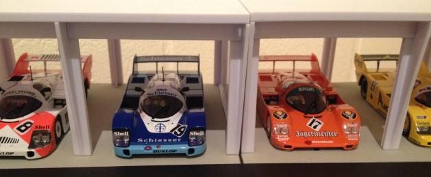

Par contre j'ai trouvé grâce à la référence "béton" exactement ce qu'il me fallait pour peindre le sol de mes stands (et remplacer le noir plastique Carrera). Je cherchais quelque chose de clair, car je voudrais que l'on puisse voir l'intérieur des stands de façon plus lumineuse (même si j'envisage de les doter d'un éclairage).
Voici ce que cela donne (avec un rail noir à l'avant-plan)

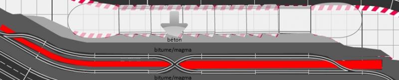

Je pense qu'en plus du sol des stands, je peindrai de la même couleur les 3-4 premiers centimètres de ma double pitlane. En tout cas je jouerai sur les contrastes, et la vue de la pitlane de Spa ci-dessous me donne aussi l'idée de matérialiser cette séparation rouge entre la partie "roulante" de la pitlane et la partie où les voitures s'arrêtent:
En gros, je voudrais essayer d'arriver à ceci:
- les 3-4 centimètres les plus proches des stands en couleur "béton" (gris clair),
- le reste en "bitume" ou "magma" (gris foncé),
- une bande rouge au milieu des deux voies de la pitlane.
Donc ceci:
Voilà un petit bout de projet de plus!

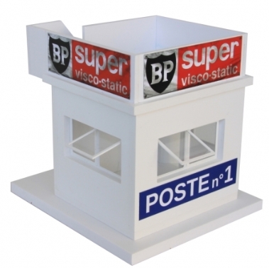

Petite question: en imaginant un peu mon décor, je me suis souvenu que MF Motorsport faisait de jolis bâtiments, et notamment des postes de commissaires de piste:
Par contre, plus moyen d'accéder à leur site:mfmotorsport.com
Vous auriez des nouvelles?

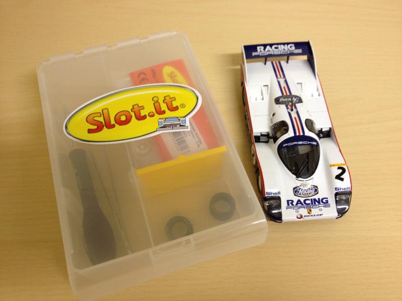

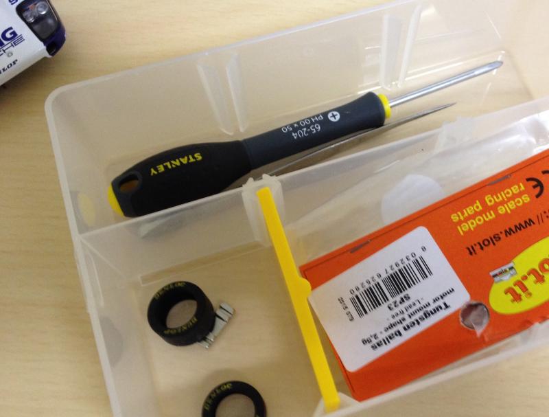

- les deux dernières montrent un cadeau que j'ai fait à mon fils (10 ans): une 956 (la même que la mienne - nous avons chacun la nôtre!) et une petite boîte avec les outils et accessoires lui permettant de commencer à s'intéresser à ce qui se passe sous le capot de "sa" 956 et d'en mesurer les effets sur la piste:
