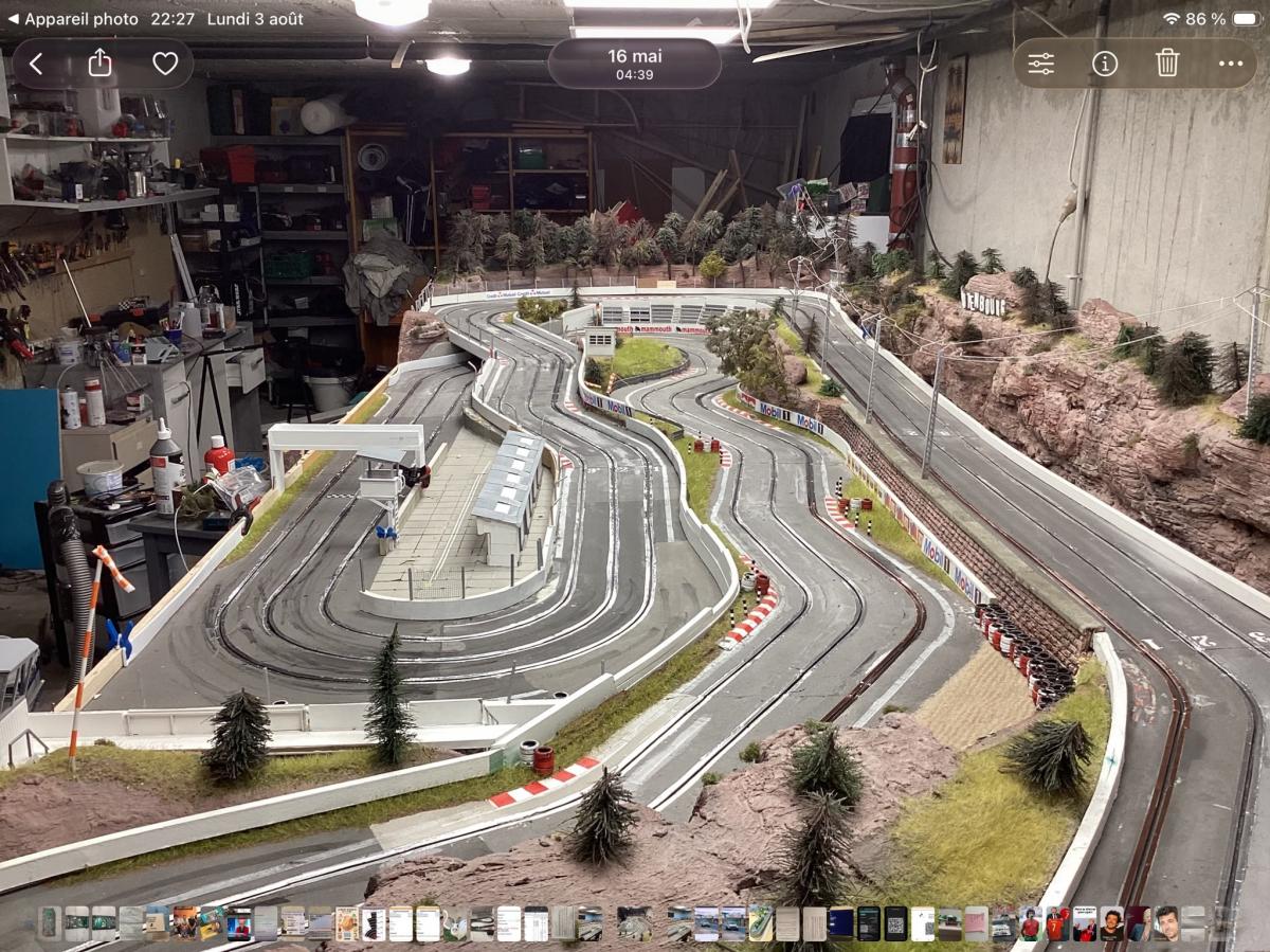

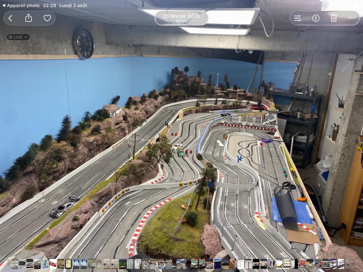

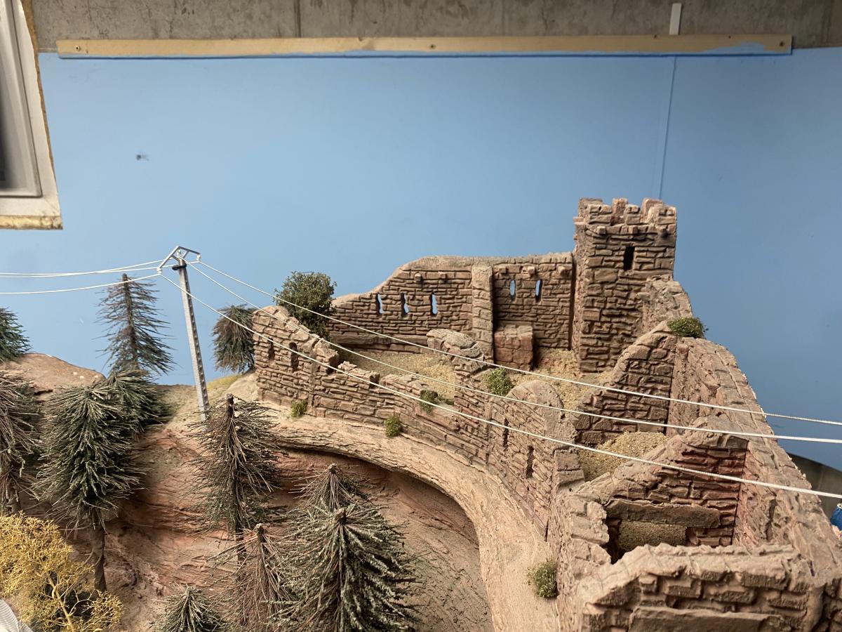

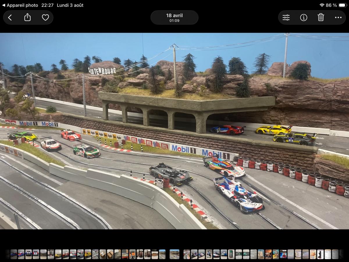

otolikos
Date du message : mardi 4 août 2026 à 17h17
tieum357 a écrit :
j'aime beaucoup ta piste et tout ton travail !
où en est-elle en 2026 @otolikos ?
Merci.

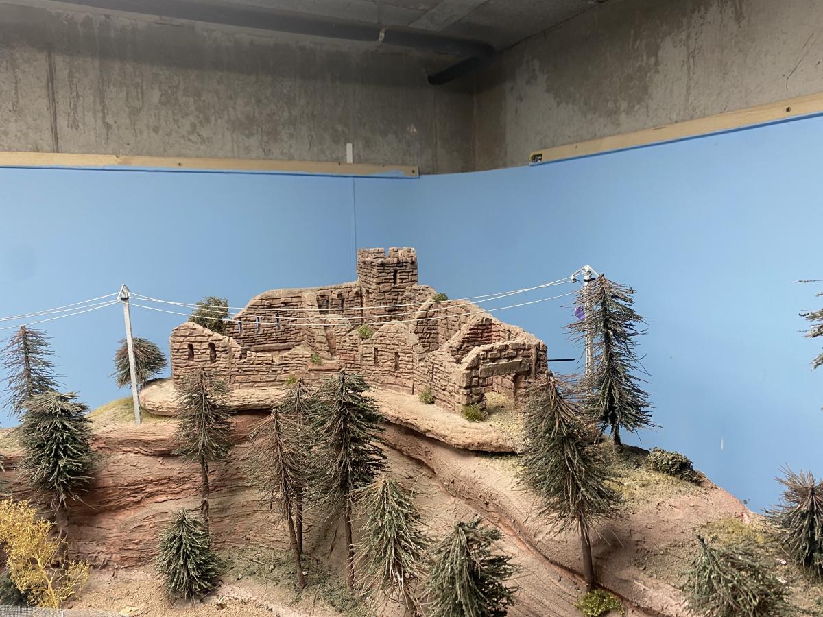

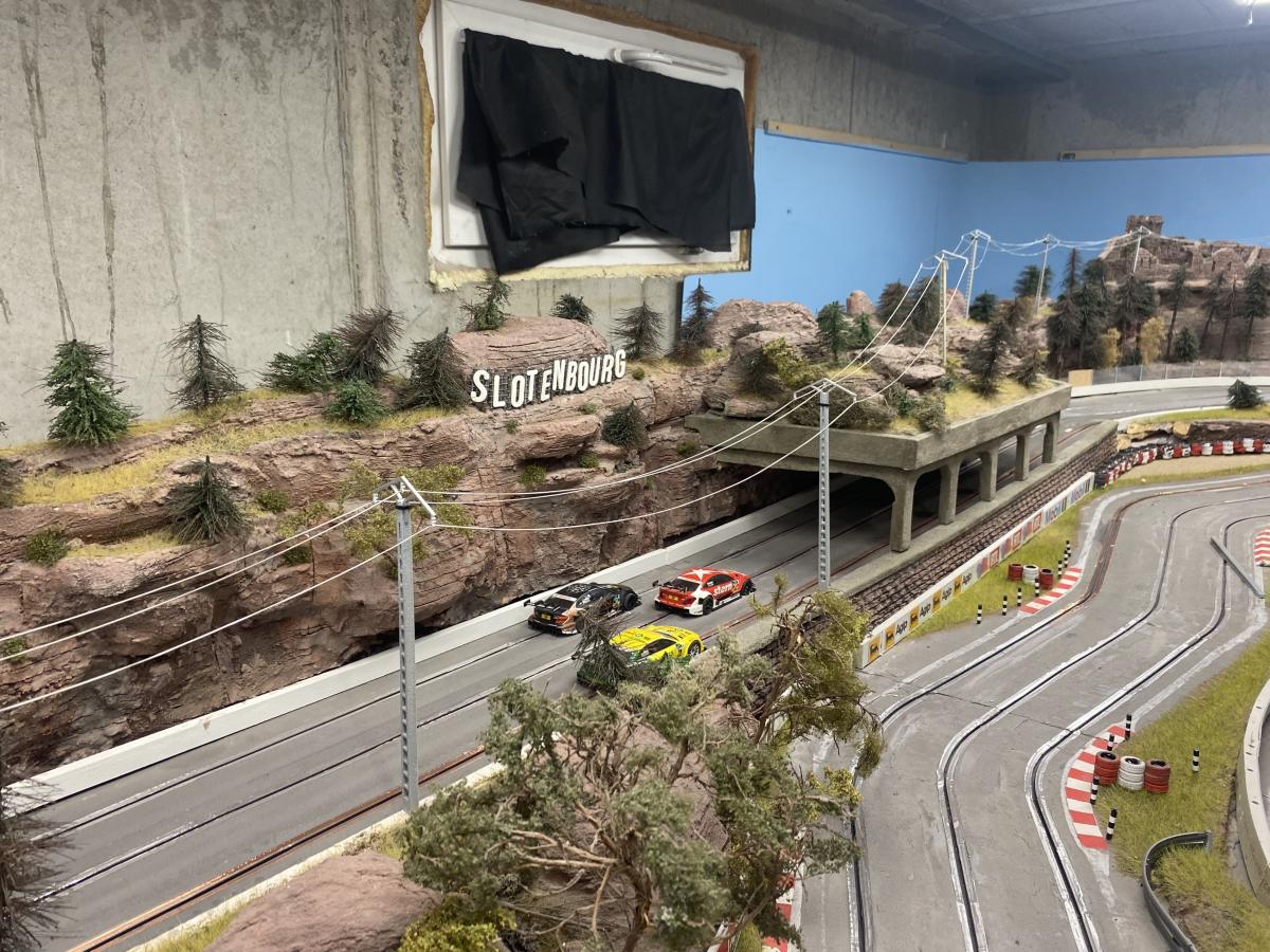

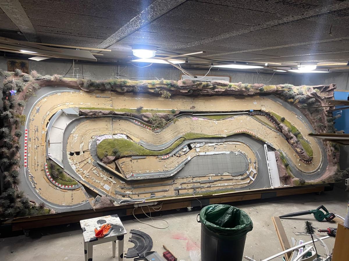

Depuis 2019 pas mal de choses ont changé:
Il a changé de nom pour devenir l'autodrome du Slotenbourg en hommage au château du même nom.
Le circuit fait un 8 maintenant pour égaliser les longueurs de piste.
La montagne a poussé .
Un château est sorti de terre...
Des gradins ont été ajoutés.
Des stands sont apparus. D'abords avec pistes roulables mais trop prise de tête donc il est juste décoratif maintenant.
Un tunnel amovible a été construit sous la montagne.
Le circuit est pivotable sur son axe dans la longueur et le cadre est monté sur roulette pour gagner de la place si besoin.
Il manque encore les lumières pour des courses en nocturne
Je vais refaire quelques voies pour les voitures larges ( Scaleauto F1 et Hypercar ) car ca frotte un peu dans certaines courbes.
Le portique de comptage ne fonctionne plus.
Les travaux sont en Stand By en attendant que mes soucis de santé passent.
Je mets quelques photos des changements.

forza_alfa
Date du message : mardi 4 août 2026 à 19h10
ça s'annonce très chouette, bon rétablissement
Date du message : mardi 4 août 2026 à 21h19
je ne vois pas le chateau!
otolikos
Date du message : mardi 4 août 2026 à 23h31
Merci.
Date du message : mercredi 5 août 2026 à 00h23
Merci maintenant je le vois!
Date du message : mercredi 5 août 2026 à 09h22
Sacré boulot en peu de temps. Le décor est magnifique. Bravo.

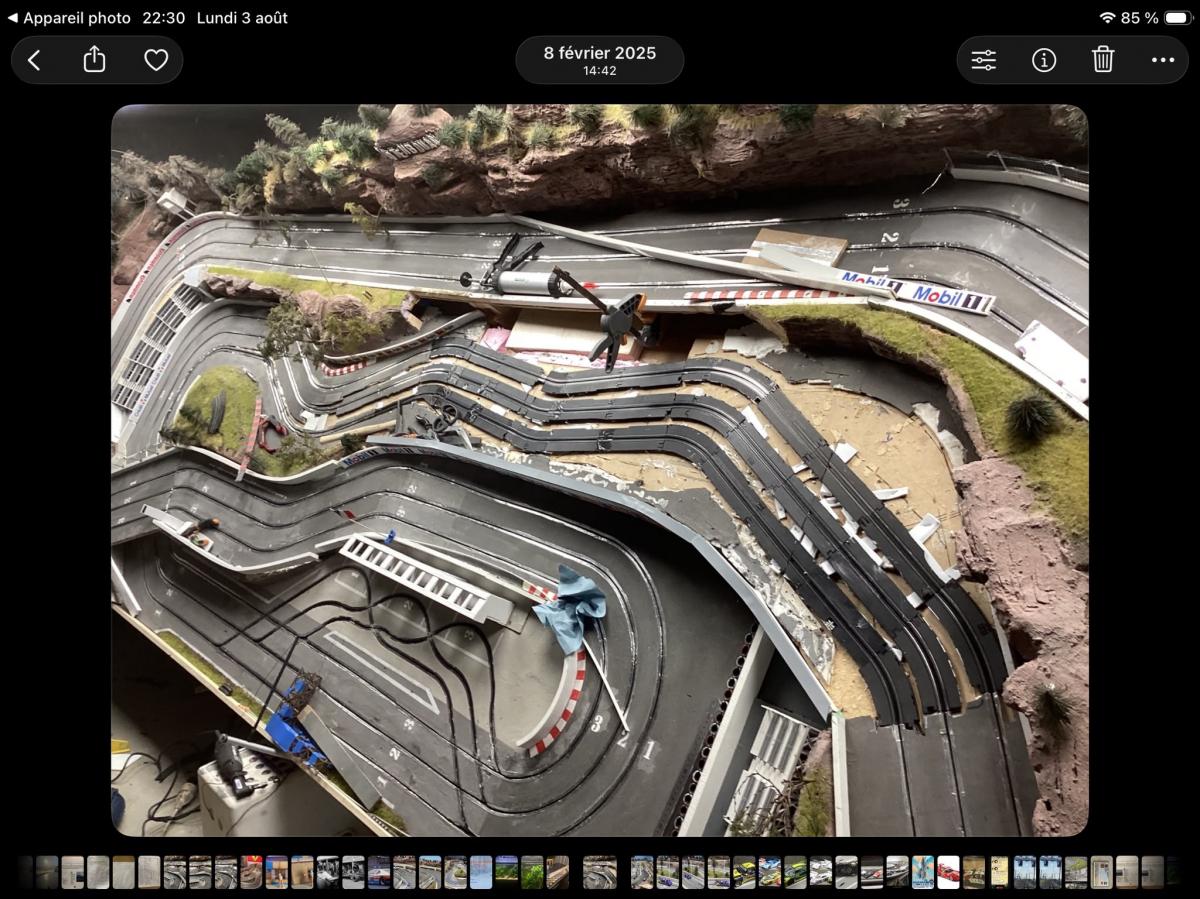

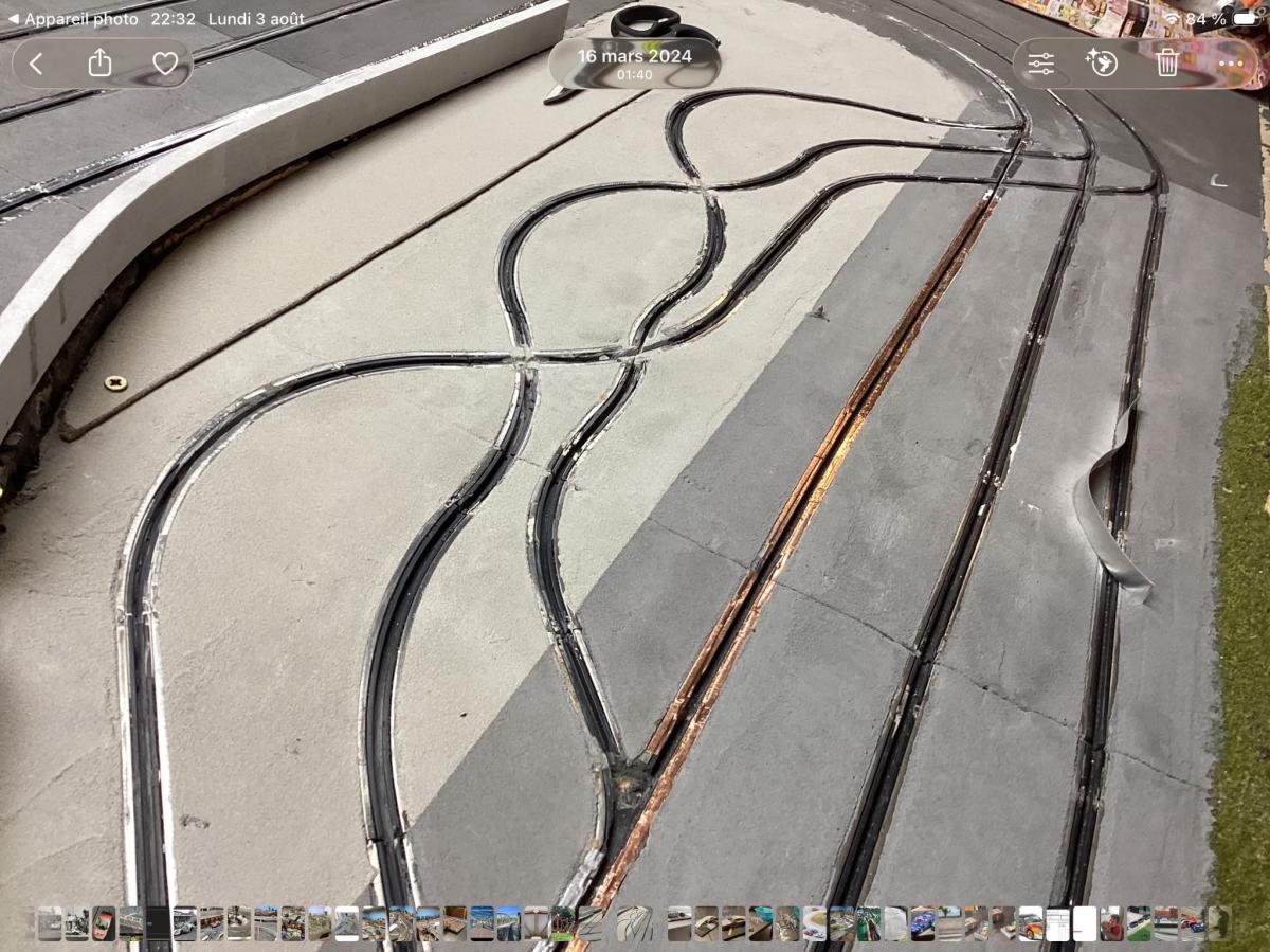

otolikos

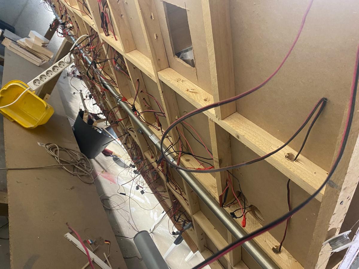

Date du message : mardi 25 août 2026 à 17h53
Merci pour vos retours

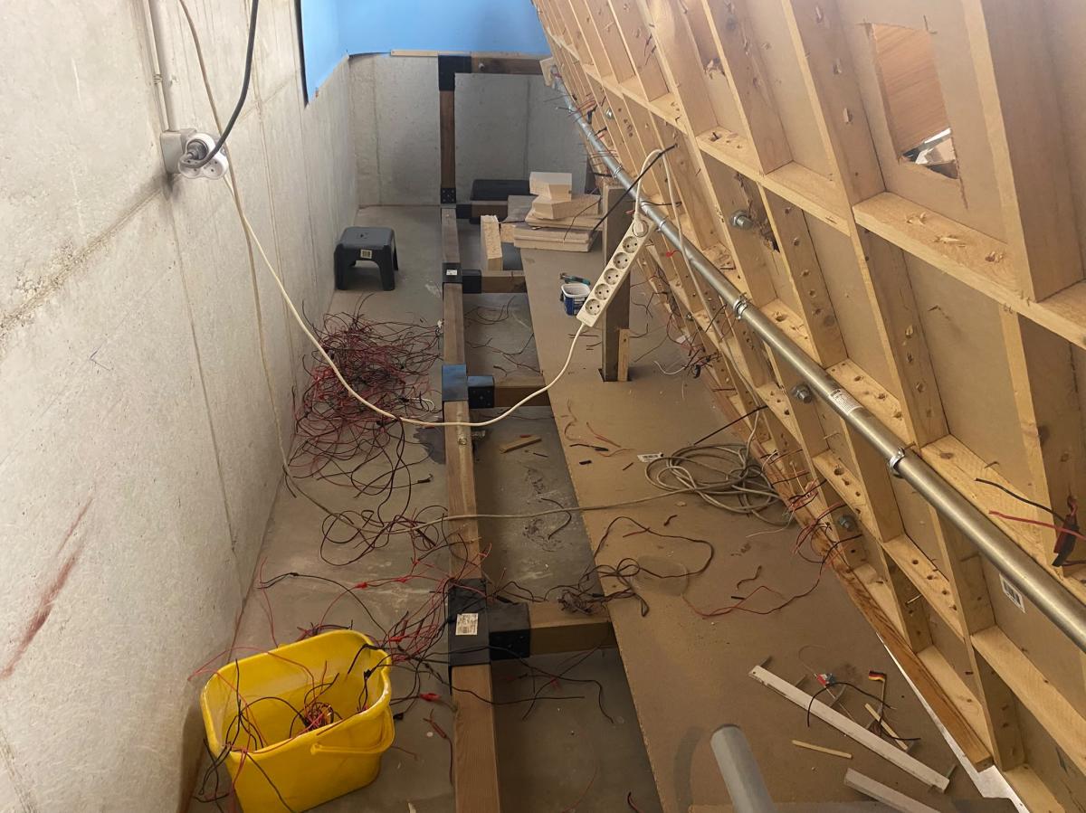

Mais j'ai pas mal de soucis de connexions et de pontage..
j'ai tout virer:

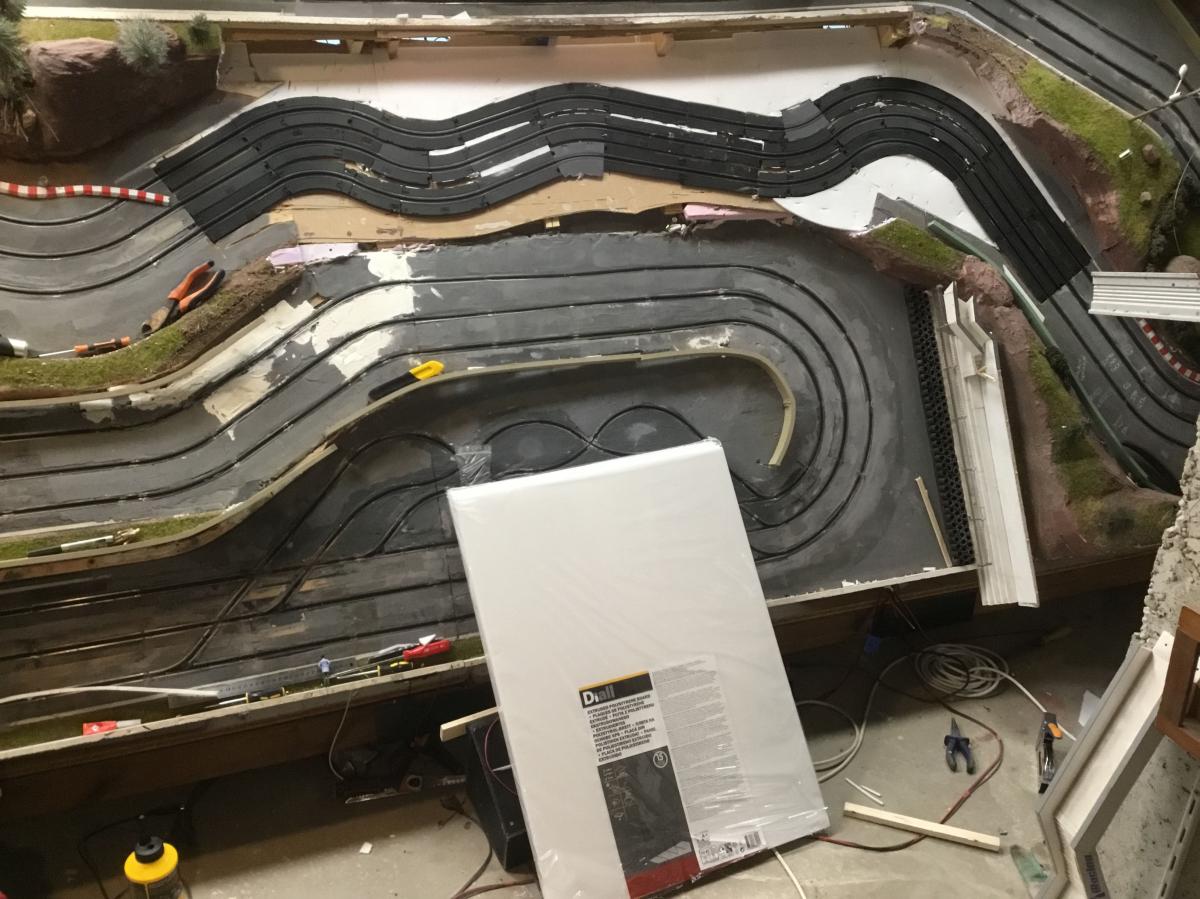

J'ai également des problèmes d'étroitesse entre les voies car à la base j'ai construit ce circuit pour du 1/43....
Quelques retouches au fil des années au fur et à mesure lors d'achat de nouvelles voitures de plus en plus large.
Des trans-am Scalextric relativement fines aux dernières Scaleauto LMPH et f1 y a presque 2 cm de largeur en plus en largeur.

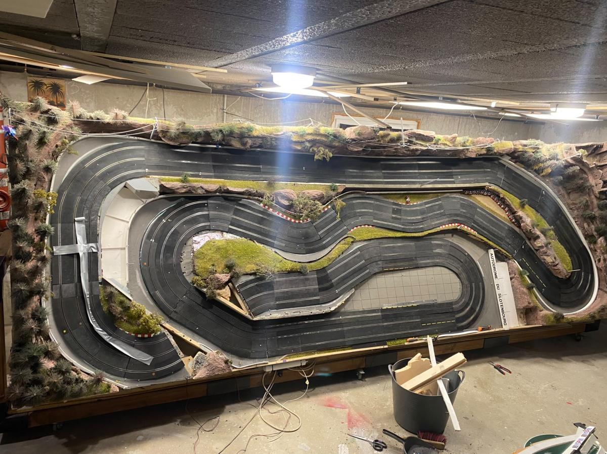

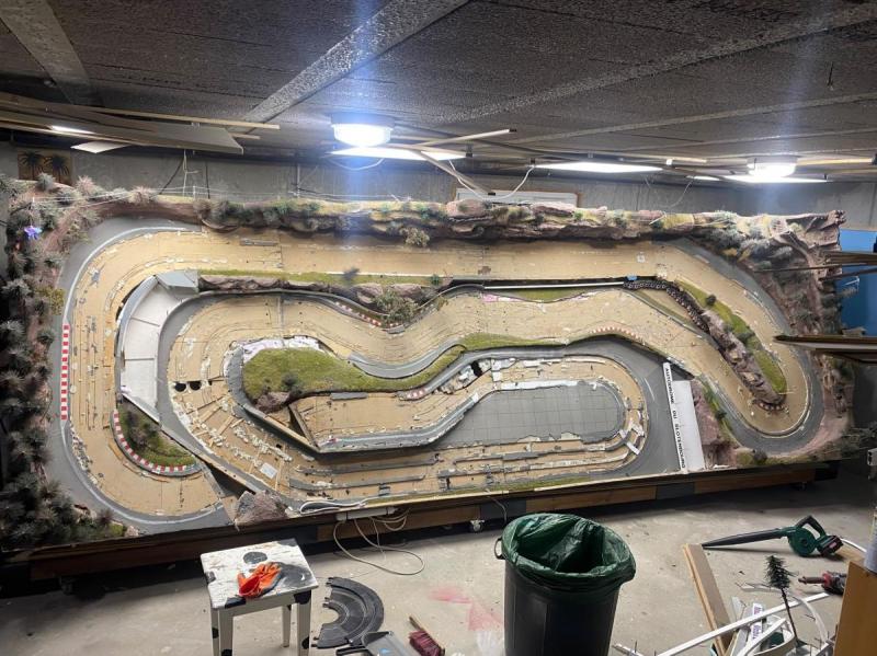

Ayant mis la main sur un gros stock de vieux rails scalex classic de 7.5 cm de largeur partout ,une solution radicale s'imposait;
Inventaire des rails nécessaires:
Arrachage des anciens rails 1/43 , mélange de ARTIN, SCX COMPACT et CARRERA go.
Quelques éléments du décor ont été abimés mais de toutes manières je compte refaire l'enrobée une fois tous les rails posés ,découpés et pontés .
