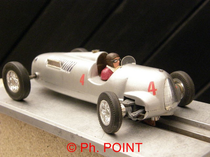

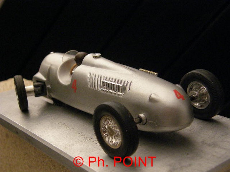

je vous présente un de mes premiers scratch, une auto union de la marque Airfix au 1/32, une petite formule 1 plutôt sympa motorisé avec un NC1; bien avant que la marque Cartrix ne sorte toute sa gamme.
Vu le peu de place dispo, le moteur a été peint en noir et le pilote est collé dessus...

les pneus avant sont du ninco classic 21*7 de mémoire et pour l'arrière je cherchais des pneus un peu plus gros en diamètre pour corriger un peu l'assiette de la voiture, trop basse de l'arrière à mon gout (erreur de conception quand j'ai collé le support moteur dans la carrosserie de la maquette), donc ça doit être des 22*9 (pas trouvé de pneus plus étroit!!).

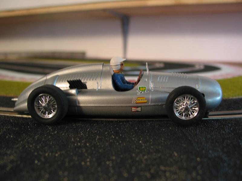

Tu peux trouver des pneus plus grands dans les Circuits 24 par exemple ou MRRC/Airfix comme les miens.

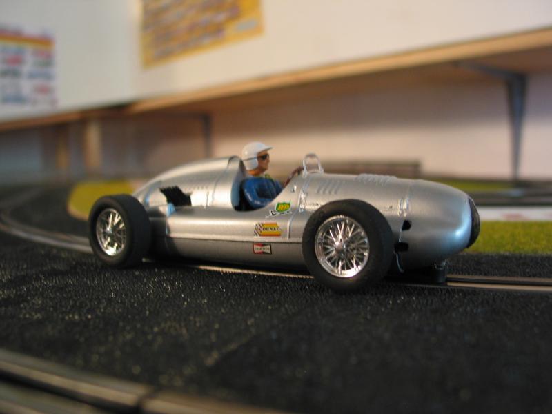

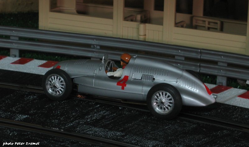

22 x 7 chez Cartrix...
Sinon, il y a des roues de plus grand diamètre chez VPC qui donnent ça :
j'ai collé dans les jantes alu les rayons des jantes de la maquette

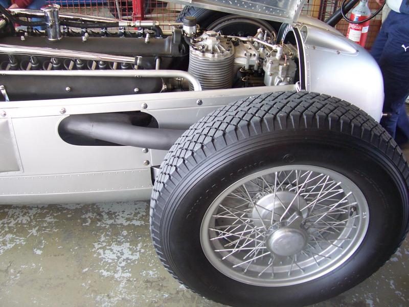

Un pneu d'Auto Union fait entre 780 et 800 mm de diamètre ( mesuré à Magny Cours quand j'ai pris cette photo )
ce qui fait au 1/32 entre 24,4 et 25 mm , soit exactement la dimension des pneus arrières Circuit24 comme le disait Pépé+
donc bien plus grand que les Cartrix et aussi plus étroits
Sur les Auto Union Scalextric , et Pink kar les pneus font 28 mm de diamètre ( 28 x 7) mais pour utiliser les jantes de Bentley ( diam 16 mm)et ce n'est pas à l'échelle
