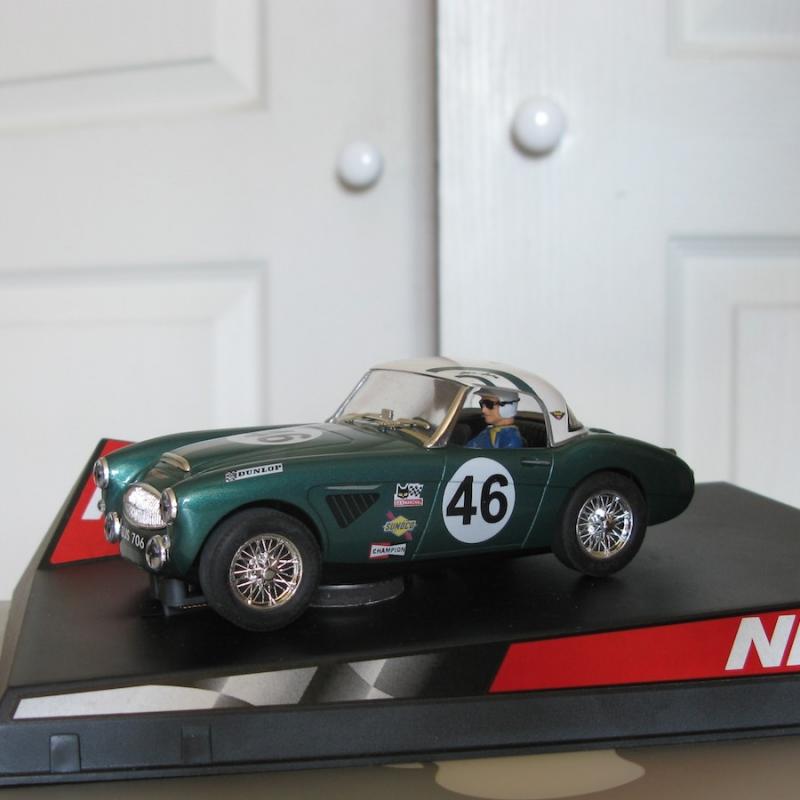

Je viens de la recevoir. Occas en TBE. Toujours pas de circuit pour l'essayer. J'espère que l'alim du Scalextric sport suffira.

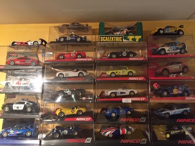

Si vous avez des plans pour les pneus ou autres améliorations je suis preneur. Et, du coup je vais préparer une présentation pour mes autres modèles...
Là j'utilise la boîte d'une AC Cobra. Je vais essayer de commander des boîtes pour les autres et harmoniser mon début de collec. Ça se fait de présenter des Scalextric dans des boîtes NInco (j'aime bien leur boîte et mes Le Mans 98 en sont démunies) ?

Je livre mes belles :
Mercedes LM Scalextric (année 90')
Jaguar LM Scalextric (année 90')
Porshe LM Scalextric (année 90')
AC Cobra Ninco
Ferrari TR Ninco
Austin Healey Ninco
Jag Mk 120 Ninco
Corvette Ninco (en attente)
2 McLaren de la boîte Scalextric sport.
Maserati Carrera (en attente)
Jag E Carrera (en attente)
