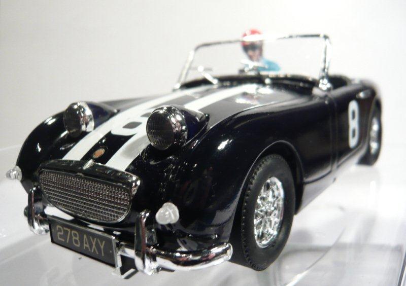

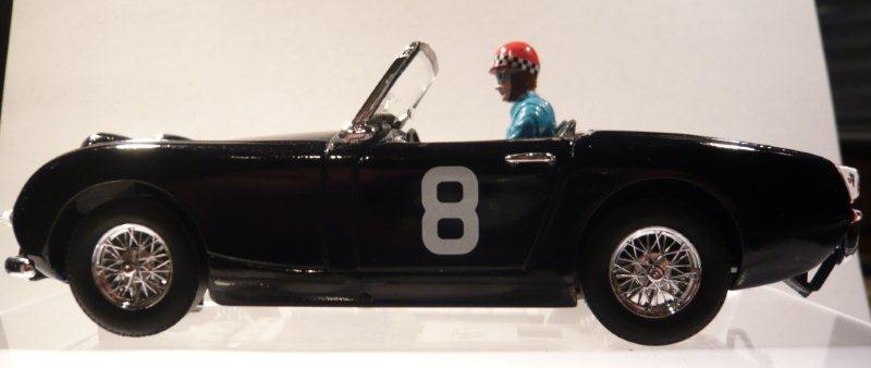

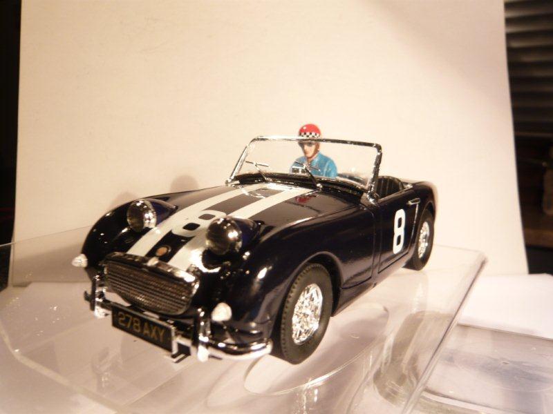

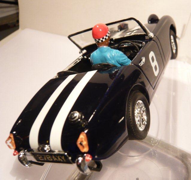

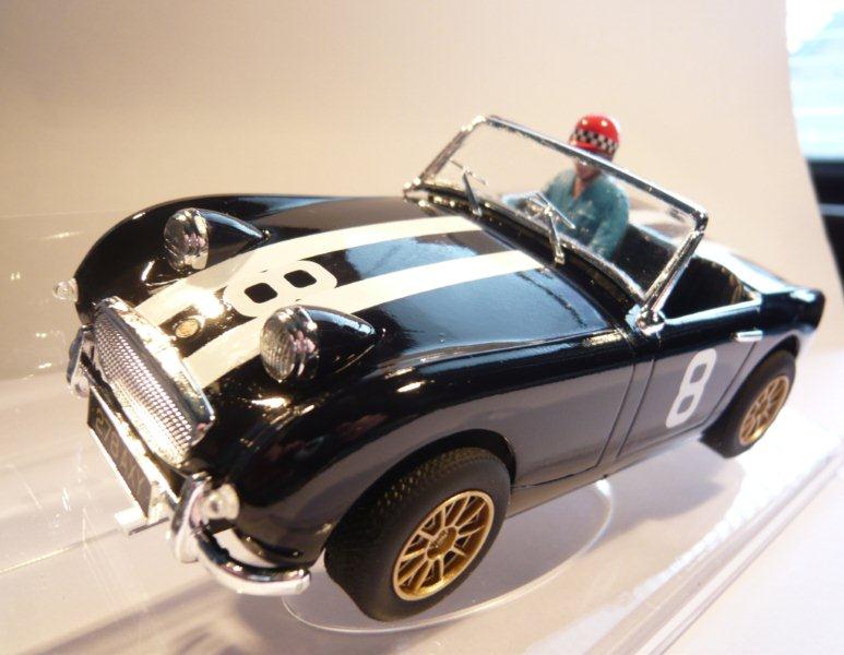

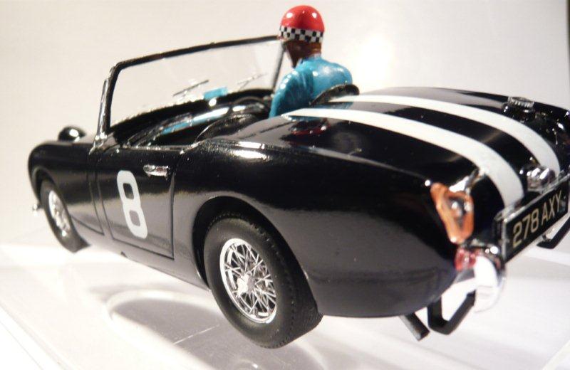

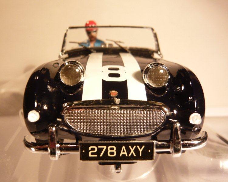

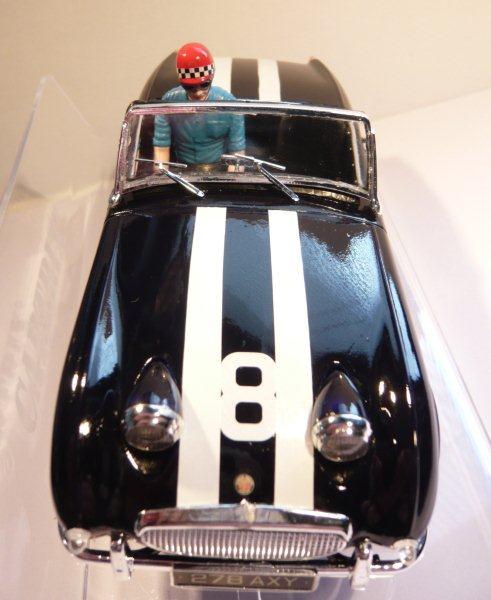

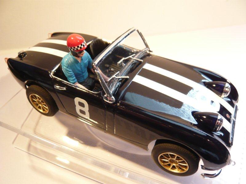

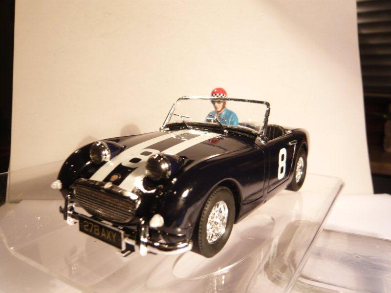

Petite incursion dans le 1/24e avec ce modèle resté longtemps dans mes cartons : Austin Healey Sprite "Frogeye" 1958 dont j'ai possédé très peu de temps le modèle 1/1 dont j'ai du faire annuler l'achat pour "vices cachés"...
Scratch "du dimanche", sans trop de prise de tête. Difficile de reprendre un post dans cette rubrique après la dernière trace laissée par PP+

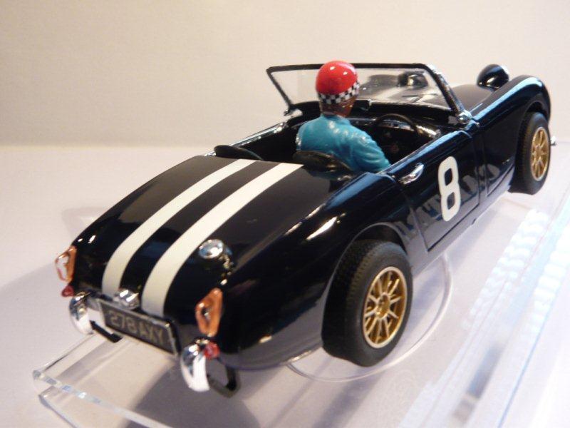

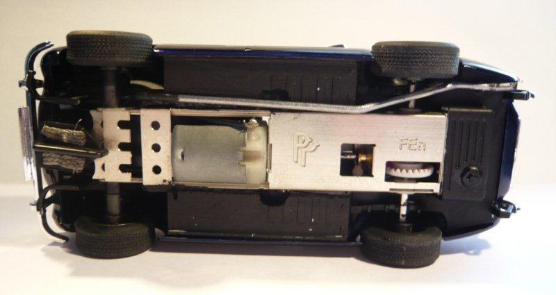

Pas de grandes difficultés sur ce modèle Gunze. Il me restait plusieurs châssis Pénélope Pitane en laiton dont celui-ci avec moteur avant qui permet de garder l'intérieur plus réaliste de ce petit roadster.
Moteur type Mabuschi, rapport 9/27, roulements cartrix, pneus et roues NINCO, peinture tamiya TS55 - dark blue + Klear , pilote 1/24 Fujimi.

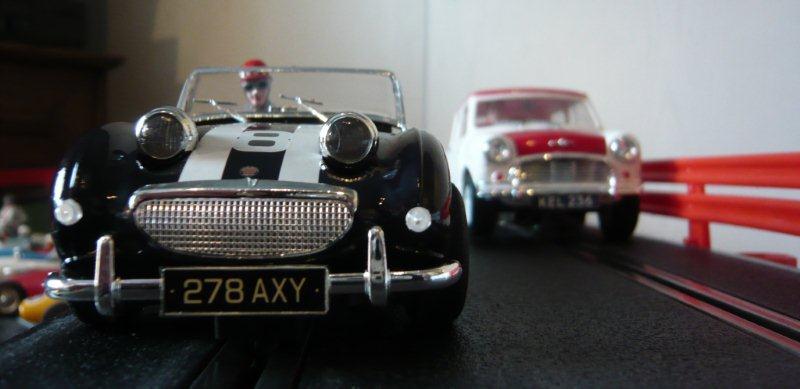

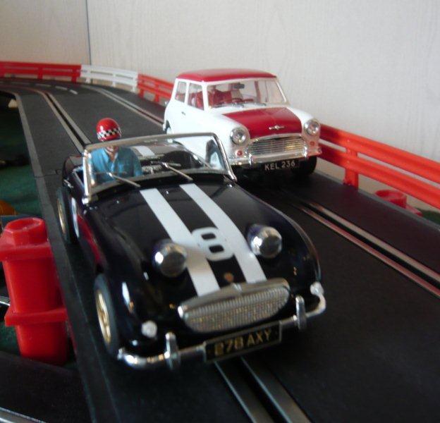

Avec mon seul autre modèle au 1/24e ... deux "Bombinettes"...
Bien vu!
PP+ J'y avais pas songé
