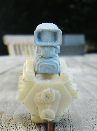

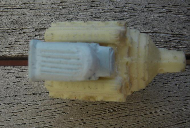

vous vous souvenez tous de ma premiere coulée d'essai sur un petit V8 au 1/32

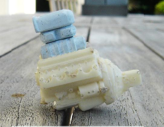

bon bein j'ai décidé de le customiser en le passant en version supercharged, et voilà ce que ça donne avec un peut de pate epoxy bi composant et une bonne lame de scalpel
bon OK il lui manque son arbre de poulie, mais ça va venir le plus dur sera de faire les poulies et la courroie , mais je vous prévient, elle ne sera pas crantée .
alors vous en pensez quoi de mon petit blower et ces deux quatre corps?

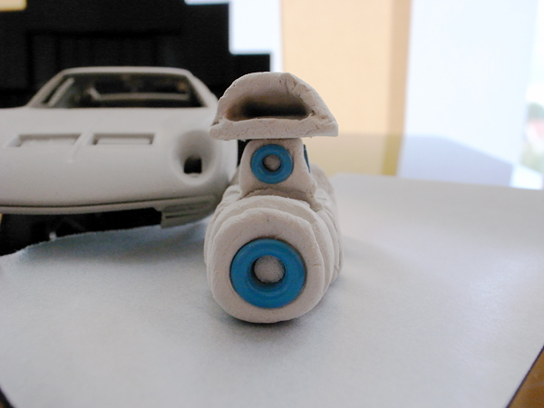

Salut, tiens c'est drôle je suis justement dans le même délire pour mon 2éme scrath...
c'est encore une maquette brute de pomme ! Aprés passage au moulage silicone et resine fibre de verre pour le resultat final

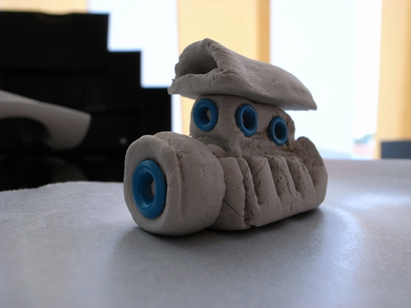

tiens? on s'essaie à la pâte à sel par ici?

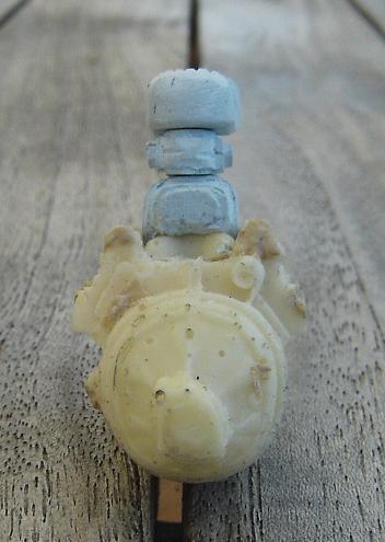

Date du message : mardi 25 août 2009 à 10h40

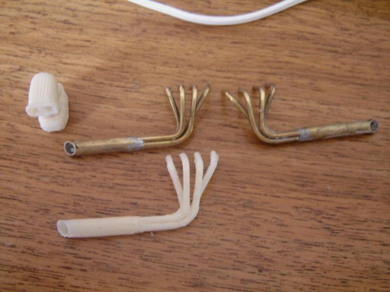

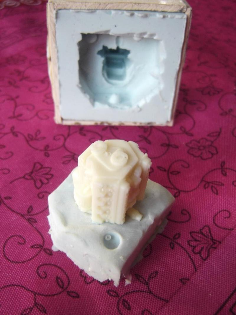

voilà, le blower sortit du moule (trop pressé, j'ai oublié de lui faire l'arbre de poulie) et les masters des side-pipes,le gauche à cassé au démoulage suite à petit problème de moule à corriger,mais malgré tout je suis asser satisfait du résultat

Date du message : mardi 25 août 2009 à 22h43
merci, mais à mon avis les tubulures sont trop fragiles du fait de leurs diamètre de 1.5mm et si j'ai la moindre bulle, ça casse au démoulage, ou alors il faudrais que je charge la résine à la silice ou avec de la poudre d'alu ou de métal.non?
racingniko
Date du message : mardi 25 août 2009 à 23h40
comment est ton moule?
une ou deux parties?
faudrait pouvoir ne pas forcer pour démouler.
charger ne changera pas vraiment la donne côté solidité, c'est la section qui reste faible.
tu pourrais aussi essayer d'armer les tubulures avec des fils de carbone posés dans le moule?
pour les bulles, la fronde !
Message modifié le mardi 25 août 2009 à 23h41 par racingniko
