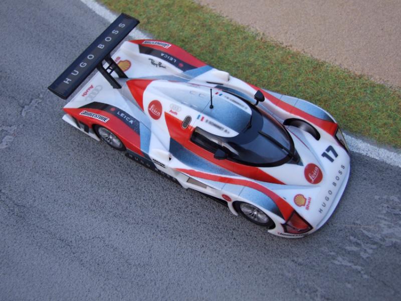

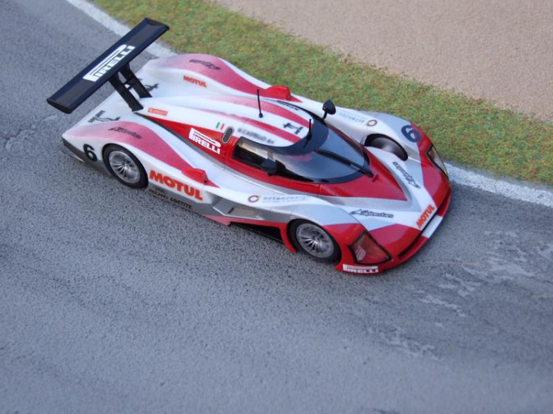

Voilà, après un premier test de peinture sur la Boxter incassable de ma fille (je posterais des photos) je me suis lancé dans la réalisation de 2 AUDI R8C. Base Slot-It carosserie blanche.
La 6 pour moi, la 17 pour un pote, pour se tirer la bourre à armes égales...

quels talent, le n°6 j'en reste sans mots.
comment fais-tu les dégradés
. Si tu as du temps a tué, je suis preneur.

Tu as fais ça à l'aérographe, à la bombe c'est impossible non ?

tu as eu les decalcs ou ?

troptrop bo je suis preneur de conseil car je vais egalement m'attaquer au peinture perso et mon choix s'oriente vers l'audi R8C.

Je réalise mes peintures à l'aéro et j'utilise des peintures à l'eau pour le custom : "AUTOAIR COLORS". L'avantage c'est qu'on peut les utiliser en intérieur, il n'y a pas d'odeurs et d'émanations. En plus elles sèchent très vite. Par contre j'ai encore des soucis de dilution et de fluidité (si quelqu'un à des infos là dessus, je suis preneur) donc je galère encore un peu. Pour les apprêts et vernis, par contre j'utilise des bombes TAMYA, j'espère rapidement trouver autre chose (pourquoi pas à appliquer à l'aéro). J'applique une couche de vernis entre chaque teinte pour fixer. Pour les decals, je les réalise moi même et il sont imprimé (laser) chez un imprimeur numérique, car je n'ai jamais réussi à les faire avec mon imprimante jet d'encre (dommage car la résolution serait bien meilleure).
