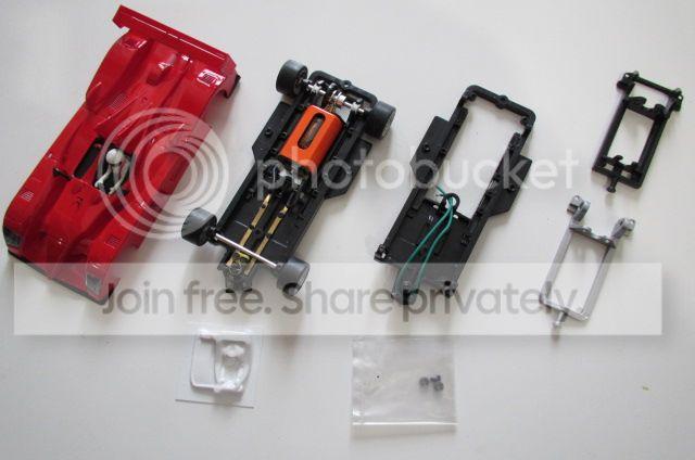

Un beau petit bijou déniché neuve en boîte sur eBay pour 35 dollars (environ 25 euros): une Audi LMP10 Avant-Slot "Super Racing" (j'ignorais l'existence de cette gamme chez Avant-Slot) :
Deux châssis, trois pods moteur (dont 1 en alu), deux guides, intérieur lexan, roulements à billes pour le train AR, jantes alu à l'AR, transmission Slot-It, moteur "orange", visserie en abondance pour régler les deux trains... Tout une affaire pour 35 dollars, d'après moi...

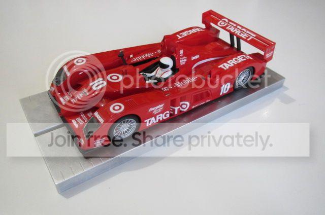

Et avec une planche de décalques Patto's, elle est encore plus classe :

Je mettrai juste un bémol, c'est le châssis de première génération qui offre moins de réglage que celui de 2ème génération.

Donc j'ai vraiment fait une super affaire pour le kit et les pièces à 25 euros!
Mais en fait j'ai remis le châssis 1re génération (avec le berceau alu quand même), car le nez de l'Audi est tellement plat que le guide et les fils de l'autre châssis ne passaient pas.
Là, c'est un système genre SCX avec des lamelles en cuivre. C'est très peu encombrant en épaisseur, et si j'en juge par les performances de la voiture en piste, très efficace!

les 2 châssis sur la photo sont des premières générations. la seule différence entre les deux c'est le système de prise du courant avec des lamelles en cuivre sur l'un et pas sur l'autre.

Pas tout à fait. Le châssis de gauche (avec les lamelles et le moteur déjà monté) ne possède pas les deux petits trous filetés qu'on voit dans les deux angles arrière du châssis de droite. Ceux-ci permettent de fixer - et donc de régler - le berceau alu.
J'ai donc "mixé" les deux en montant mon berceau alu "flottant", assuré avec du scotch armé.

J'ai donc équipé mon bolide avec le pod alu, les roulements à billes et j'ai opté pour le châssis "classique", ayant gardé de mauvais souvenirs des guides à lamelles SCX...
Ce châssis permet effectivement le réglage en hauteur du berceau moteur.
Par contre, quelqu'un sait-il à quoi servent les deux lamelles latérales insérées sur les côtés de ces châssis ? Ressorts à lame pour le berceau moteur ?

Le problème avec le châssis classique, comme l'Audi est très plate du nez (!), le guide frotte et tourne mal, et la voiture a une allure de 4x4. Pour pouvoir la rabaisser au maximum, pas d'autre solution que le châssis à la mode SCX (qui fonctionne très bien)...
