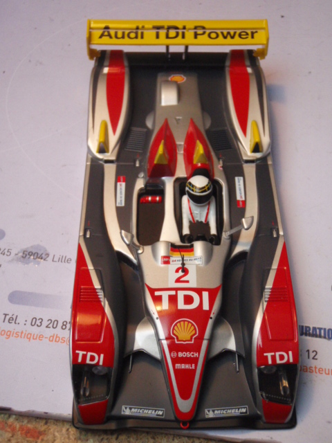

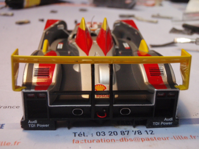

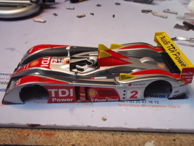

L'Audi, la tampographie et les couleurs sont correctes, même si je ne connais pas trop les formes de la voiture à l'échelle 1. Seule petit souci, la bosse à l'arrière pour faire passer la couronne.
Il manque les anneaux Audi et surement d'autres logos.
On voit les crochets de remorquage et les échappements.

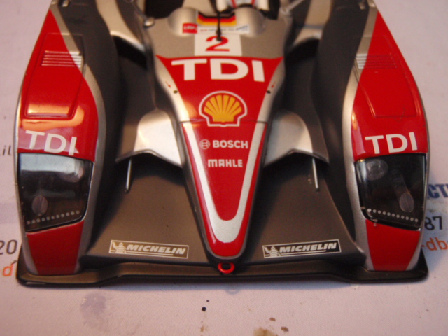

Les feux sont horribles, cela est valable pour les 3 modéles.

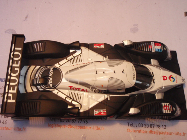

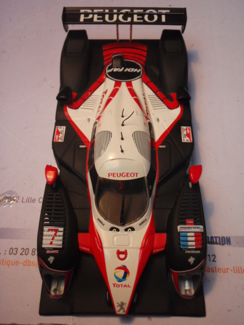

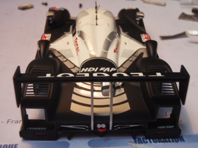

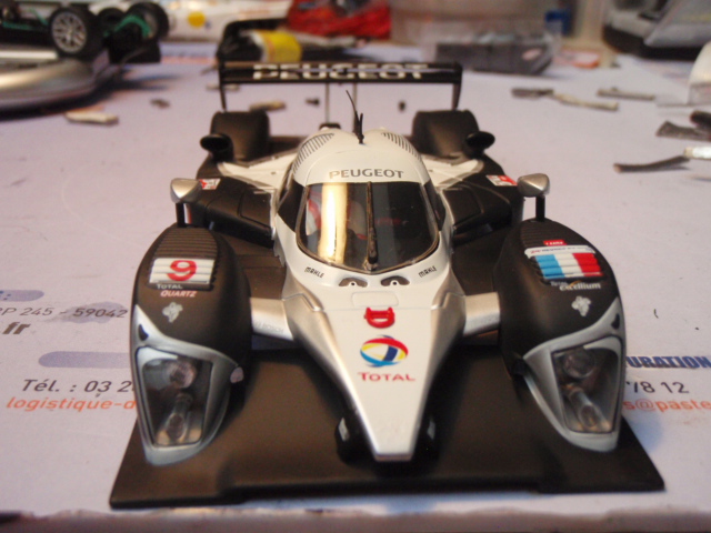

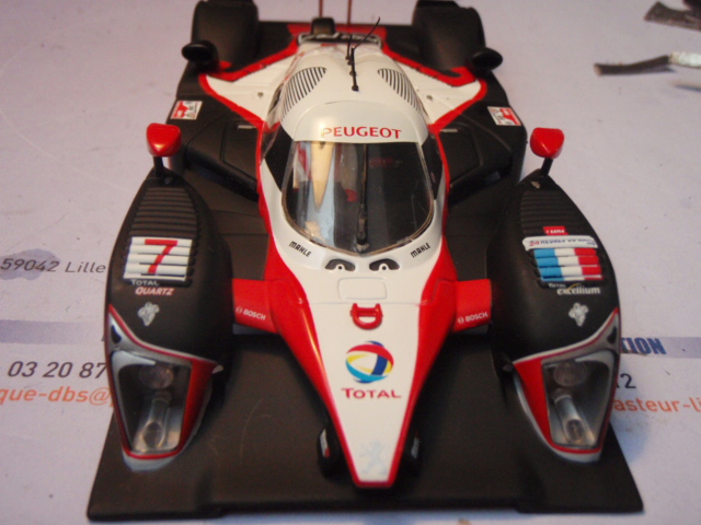

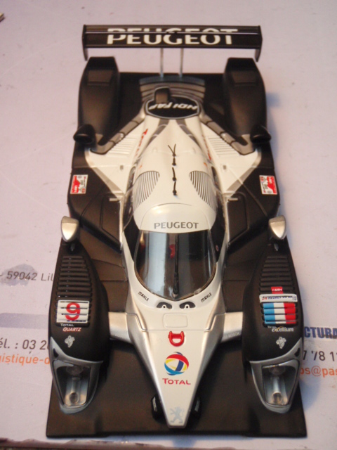

Pour les Peugeot, la tampographie et les couleurs sont bien posées.
Les feux toujours aussi horrible.

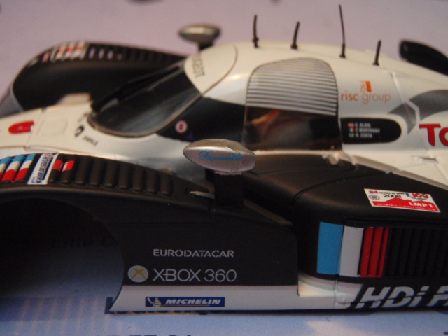

Le logo xbox est jaune au lieu d'être vert. Un bon point les antennes sont en plastique souple et ne risque pas de casser. Il faudrait que cela soit comme cela chez les autres fournisseurs.

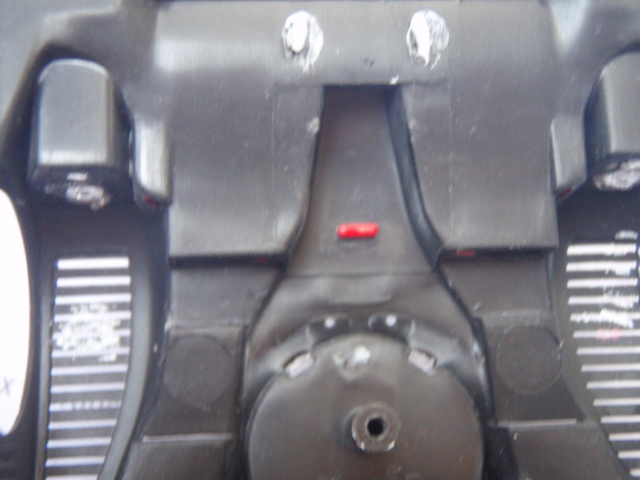

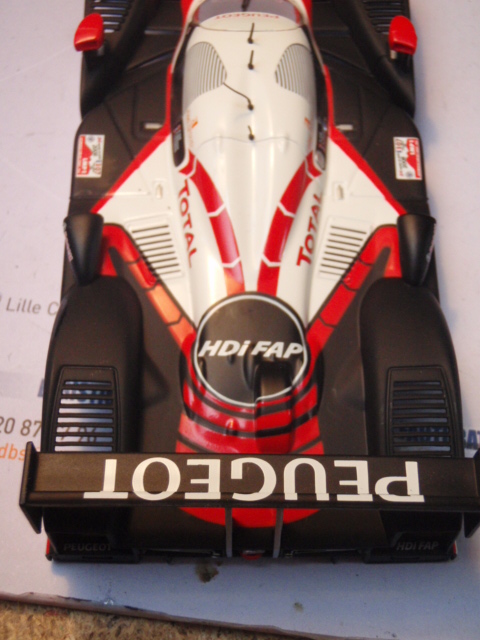

Quelques détails de l'arrière.

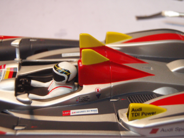

Les pilotes sont des hommes troncs et collés en faisant fondre le plastique, moyen moyen. Mais il fallait surement faire des économies.

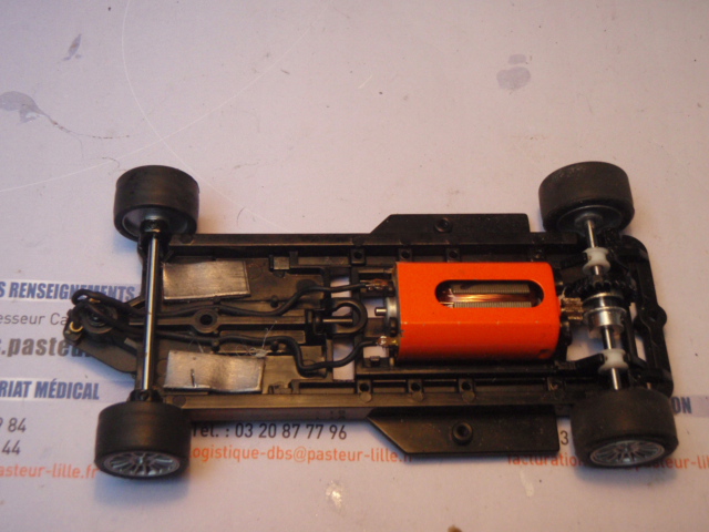

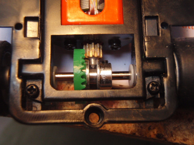

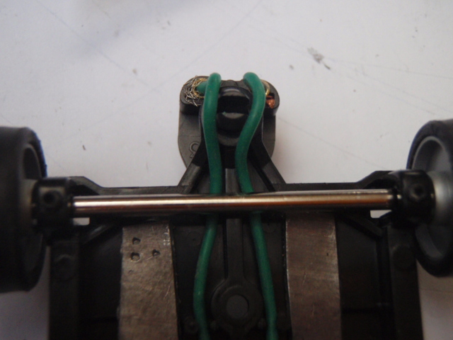

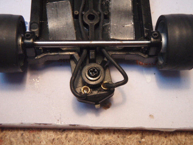

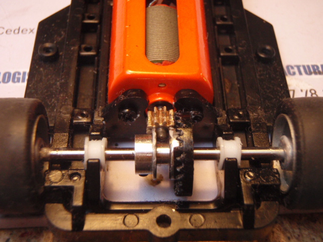

Le chassis, le même pour les 3 voitures. Même moteur, cage orange. Le chassis Audi a une couronne noire et des fils noirs. Les 2 Peugeot des fils verts et une couronne verte.

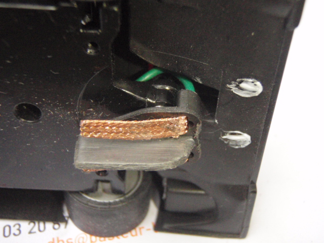

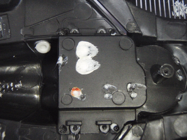

Le guide a vis, on en reparlera tout à l'heure. Le moteur tenu par des vis sur le chassis. Une bonne chose cela évite de devoir le coller avec du scotch à fibre. Des vis sont également accdessible par le dessous pour régler la hauteur du chassis.

Retour sur le circuit, la voiture a un bien meilleur comportement, elle ne chasse plus du cul. Les chronos s'améliorent, on arrivae aux alentours des 18 secondes, soit prés de 2 secondes de gagnées. Mais ce n'est pas encore, la faute au guide avant-slot. Un tour sur 2 la voiture déslote pour des raisons inconnues.
Je le lime par étapes. Je trouve un bon compromis sur la hauteur du guide. Les temps s'améliorent et je tourne réguliérement aux alentours des 17,80. Mais il y a encore des déslotages intempestifs en ligne droite.
Je mets donc 2 grammes de chaque coté du guide. La voiture est bien plus efficace. Proche d'un comportement de LMP1 en course.
