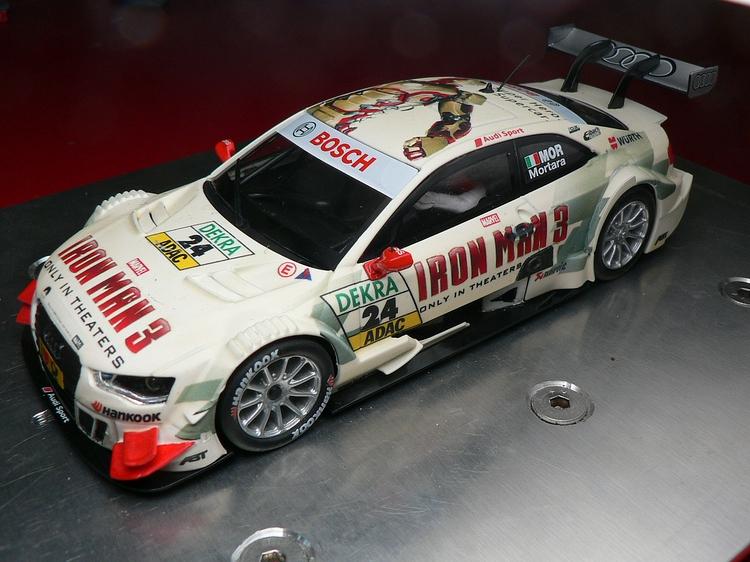

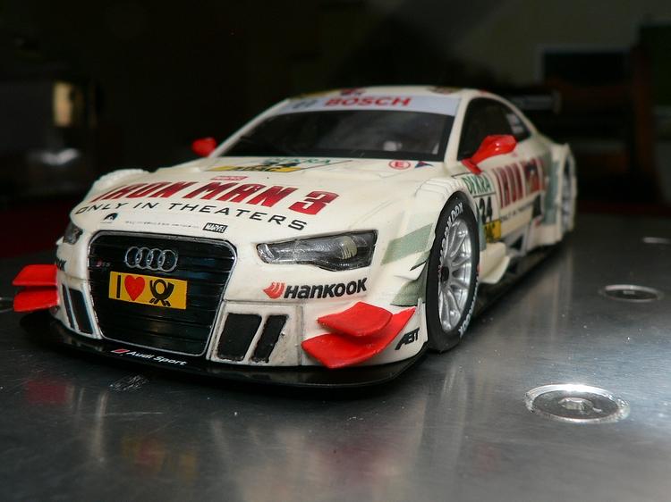

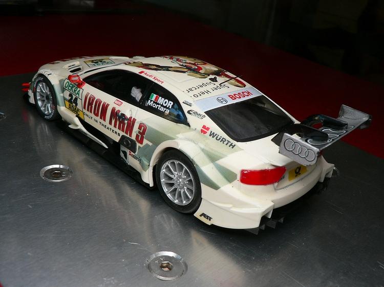

Bonsoir,
Ma petite dernière pour le prochain championnat digital du cloube. C'est donc une SCX décapée suivant les conseil reçu ici.
Après quelques heures passées à en baver sur les décalcs (Pattos) pour que cela soit à peu près jointif, ce qui n'est pas tout à fait évident pour ce genre de déco plein de raccords de partout et de formes tordue : j'ai du jouer massivement du microset et du microsol...
M'enfin c'est presque en place et on retrouve l'idée de la voiture originale (NB : les couleurs sont fausses et la géométrie de la déco n'est pas des plus rigoureuse). J'ai laissé les typo sur le vitrage, parce que ça a refaire c'est l'enfer, donc Adrien Tambay c'est fait braquer son baquet...
Allez quelques images de la bêêêêêête qui me plait pas mal :
On roule avec des voiture quasi d'origine, donc pas évident d'en faire un avion de chasse, mais je commence à avoir obtenu un comportement du guide plutôt décent, faudra voir ce que ça donnera avec la puce...
