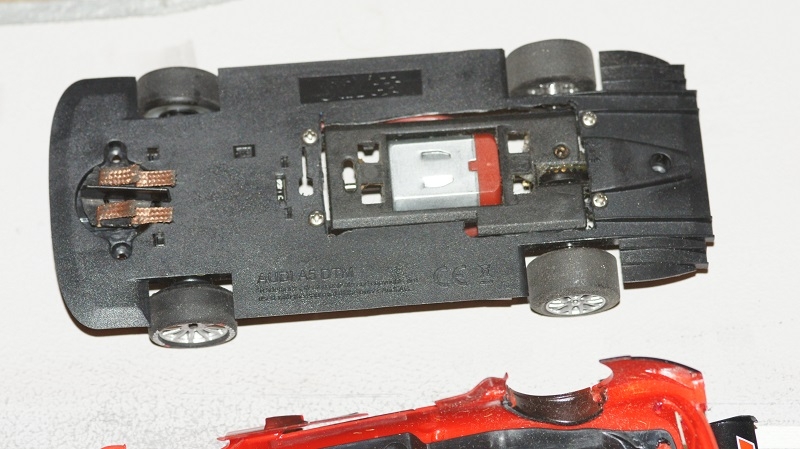

je viens d'ouvrir ma SCX audi a5 dtm, et il y a des composants .... bizarre pour moi j'y connais que dalle en électronique, pensez vous que je puisse virer tout ça et mettre l’éclairage en direct ???
parce que je dois virer l'habitacle, et donc modifier tout ca !!!
petite photo :
merci ...
Date du message : jeudi 9 août 2018 à 17h31

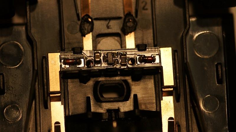

Question piège, je n'avais jamais vu ça sur mes SCX, ça m'a l'air d'etre entre le guide et le moteur, donc ça ne devrais pas etre pour la lumière,d'ailleurs la lumière ce sont 2 pattes de la carosserie qui viennent appuyer sur les pattes métallique du chassis. Un anti-parasite ? Ce n'est pas une digitale par hasard. Sinon je ne vois pas
vroumm
Date du message : jeudi 9 août 2018 à 18h29
des anti parasites et certainement des éléments empêchant une surtension pour les feux !
Teubar39
Date du message : jeudi 9 août 2018 à 21h52
en effet entre le guide et le moteur, ça doit être des anti paratruc ... en fin de compte, je laisse comme ça ! ...

Je pense aussi que ça doit être des éléments empêchant une surtension pour les feux. Sur mes anciennes SCX j'ai "crâmé" pas mal de feux, sur les plus récentes qui ont cette partie électronique j'ai pas eu de soucis.
Sur une DTM où j'avais mis un châssis 3D, j'avais gardé la partie électronique entre les feux et le guide dans mon nouveau câblage en la collant en dessous de l'habitacle.

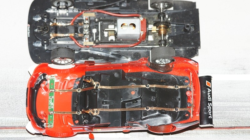

oui, je voulais absolument garder les feux, je trouve ça quand même plus mieux bien cool, mais tout est fixé a l,habitacle, du coup, je sais pas encore si je vire les morceaux de cuivre qui apporte le jus aux feux et je remplace par du câble, mais dans tous les cas, je vais laisser comme ça ces petites bêtes ! si ça peu protéger mes feux c’est cool ....
Trucker, je met une photo très vite ....
Teubar39
Date du message : vendredi 10 août 2018 à 10h08
intérieur, adaptation pod slot-it, j’ai quand même gagné pas mal puisque d'origine, sortie de boite, je suis a 12.321, et après modif, je suis a 9.061 !!! quand même !!!! et bien sur beaucoup moins de bruit et plus de confort de conduite !
je réfléchis encore si je vire l'habitacle ou pas !!! ....

c'est un régulateur de tension rudimentaire, qui permet un éclairage constant dès qu'on a atteint la tension minimale des leds blanches (3 volts)
bien entendu, dire que c'est un limiteur de tension qui protège les leds n'est pas faux, mais l'intention c'est l'éclairage constant
il peut être réalisé en DIY sur les voitures analogiques

c'est la platine sur laquelle les tiges en cuivre des feux viennent se positionner quand tu fermes la voiture.
Après cela évite surement les surtensions.

J'ai cherché et en fait c'est Trimarco 232 qui a raison, j'ai essayé sur une de mes SCX qui a la mème pièce et dès que l'on commence a avancer les phares s'allument et restent allumés quand on freine ( et donc que l'on relache la gachette ), sans, ils s'allument quand on est presque à fond et s'éteignent des que l'on relache un peu les gaz.
