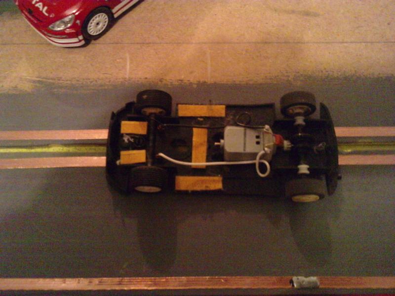

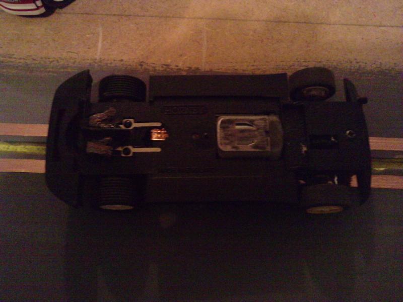

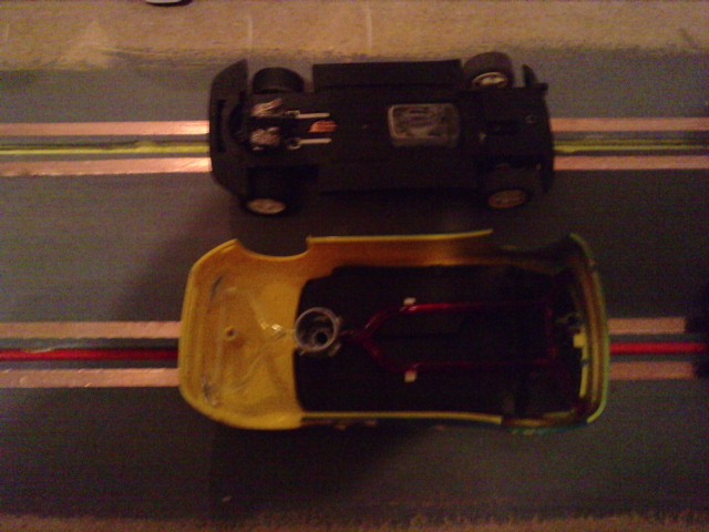

j'ai ressortie toutes mes tutures et voila ces deux frangines
Elles sont plus toutes jeunes ; c'est des scalex et j'aimerais l'avis d'experts en rénovatrion.
Les puits de vis sont morts
Les moteurs sont faiblards
Les pneus sont morts et flottent sur les jantes.
Mais les carrosseries me plaisent alors des conseils chassis,moteurs jantes pneus brefs exprimez vous j'ai envie de les rajeunir
Un Kit HRS complet qu'en pensez vous ?

option a : restauration
remplacer les pneus par des Ninco 19x10
couper à ras les puits de vis et les remplacer par des chevilles collées à l'araldite
pour les moteurs, faire tourner dans de l'eau ou du liquide vaisselle (personnellement je fais un nettoyage aux ultrasons, mais tout le monde ne peut pas...)
option b : le traitement de choc
le chassis HRS c'est une bonne idée mais je pense qu'il est trop large... à voir

autre solution tube laiton autour du puit de vis puis remplissage de colle et percage diametre plus petit que la vis...............
pour le moteur..............si ouverture liquide vaisselle puis sous l eau de robinet en le faisant tourner avec une pile 9v
