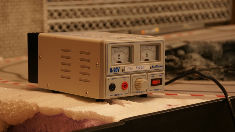

j'ai une alim comme ça :
et d'un coup, elle reste a fond !!! ce qu'il y a de bizarre, c'est qu'elle est donné pour être réglable de 0 a 20 V mais là, elle est a fond et me délivre du 35 V !!!!!!! il y a surement un composant grillé, mais a l’œil, je vois rien, et j'y connais que dalle !!! une idée ?? cette alim a 10 ans. merci

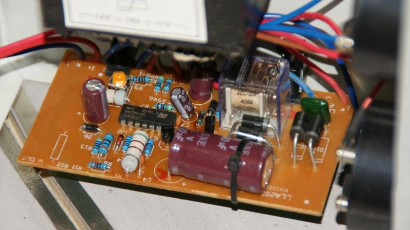

Ok, je vais mettre une photo en gros plans ,!

bonjour j'ai bien une petite carte de regulation comme ca aussi j'avais un ci neuf en reserve changé aussi rien n'y fait

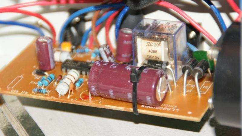

Y a trop de composants !
Y a t-il eu un court circuit ?
En général, le transistor de puissance tiennent le coup, évidemment en cas de CC y pètent aussi !
Après faut voir le régulateur de tension qui doit être sur cette carte, mais j'en ai claqué et ensuite il n'y avait plus rien, alors que là t'es à fond, curieux...

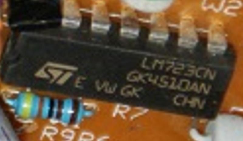

Peux tu écrires ce qu'il y a d'inscrit sur le circuit intégré stp ? Merci.

le LM723 un grand classique ! tu le trouveras dans toutes les alim linéaires réglables,
il est fiable.
Tu es équipé d'un multimètre ? si oui tu pourrais faire quelques mesures simple sur le transistor de puissance, qui doit être un 2N3055 très certainement.

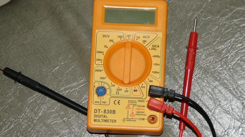

j'ai un truc pour mesurer l’électricité, mais sortie du voltage, je sais pas a quoi ca sert !!!
je met une photo de ce que j'ai :
donc dans la case en haut a gauche "DCV" je me met sur 20 pour mesurer le voltage des pistes, je ne me sert jamais du reste, ne sachant pas a quoi ça sert !!! c'est ça ??

Tu es équipé d'un multimètre ?j'ai un truc pour mesurer l’électricité, mais sortie du voltage, je sais pas a quoi ca sert !!!
je met une photo de ce que j'ai :donc dans la case en haut a gauche "DCV" je me met sur 20 pour mesurer le voltage des pistes, je ne me sert jamais du reste, ne sachant pas a quoi ça sert !!! c'est ça ??
fretz a écrit :heeuuu !!! un transistor de puissance je ne sais pas ce que c'est ni a quoi ça ressemble !! copain quand même hein ?
si oui tu pourrais faire quelques mesures simple sur le transistor de puissance, qui doit être un 2N3055 très certainement.![]()

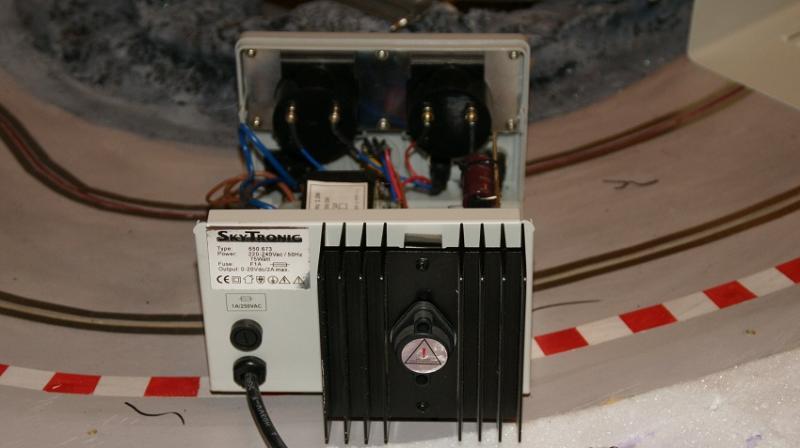

Le transistor de puissance est le composant qui est monté sur le radiateur derrière ton alim.
Il a 3 contacts électriques, les 2 pattes, le 3ème est le boitier métallique.
Tu peux te mettre sur la position "testeur diode" sur ton multimètre, c'est celle à côté de "hFE" et noter ce que tu mesures entre les différents contacts en inversant également le sens de ta mesure (c'est à dire le rouge et noir de ton multimètre).
NB: branché comme il est sur ta photo il ne mesurera rien ton multimètre !
tu dois toujours avoir le fil NOIR sur l'entrée "COM"

fretz a écrit :
NB: branché comme il est sur ta photo il ne mesurera rien ton multimètre ! tu dois toujours avoir le fil NOIR sur l'entrée "COM"![]()
bin, comme il est branché, je mesure le voltage sur mes pistes ! comme j'ai 2 alims, c'est histoire d'avoir le même voltage sur les 2, ca fais des années que je m'en sert pour ca, et branché comme il est !
