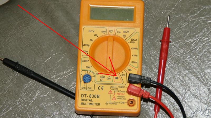

Plutôt (c'est le chien de Mickey) que de faire un discours, voilà une vidéo qui explique comment faire :
