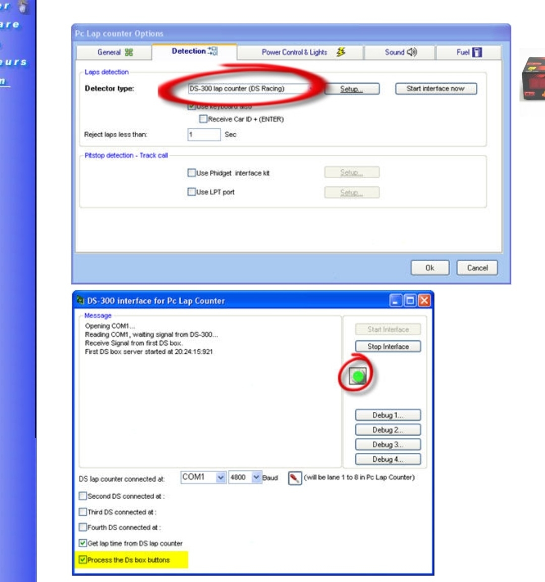

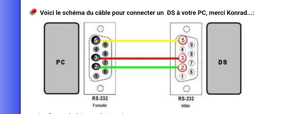

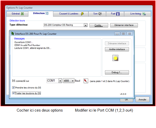

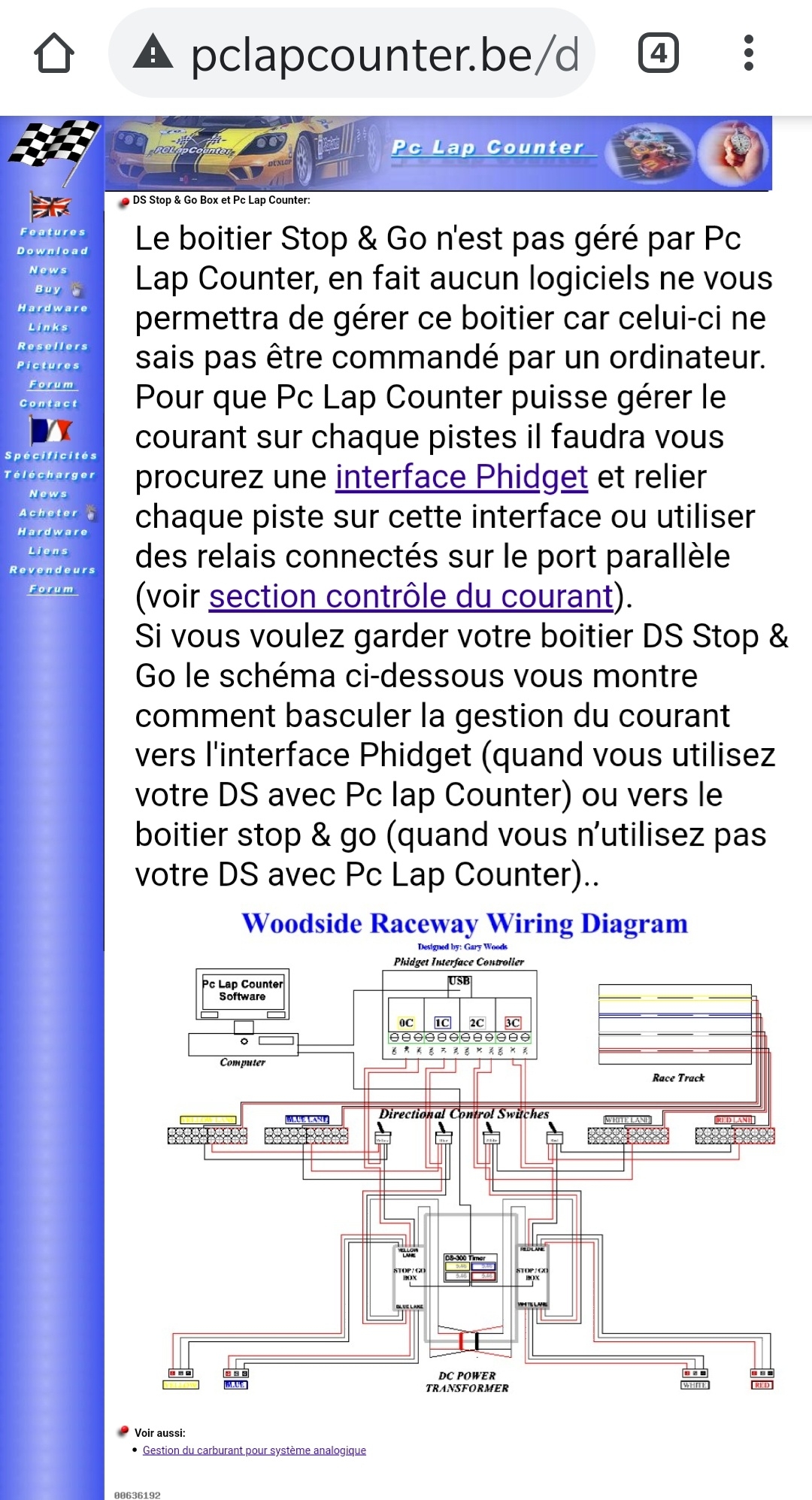

J'ai télécharger PCLAPCOUNTER (mis DS200 en mode tours 9999 et même 10 puisque c'est la version démo) puis PCLAP renseigné dans détection DS200 puis appuyé sur config et le petit voyant vert s'est allumé, je démarre la course les cinq feux s'éteignent et la rien pas de jus dans les pistes. c'est pas tip top
Y aurait il un secouriste en détection??
