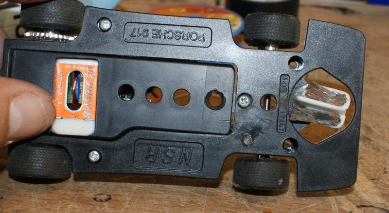

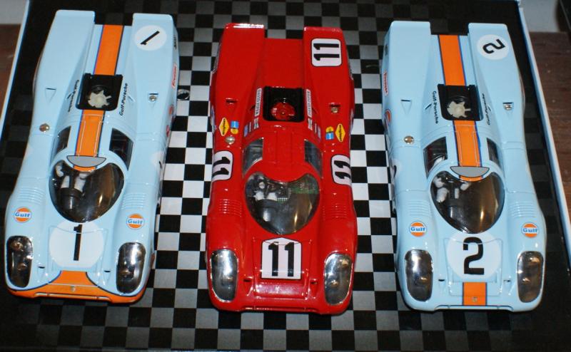

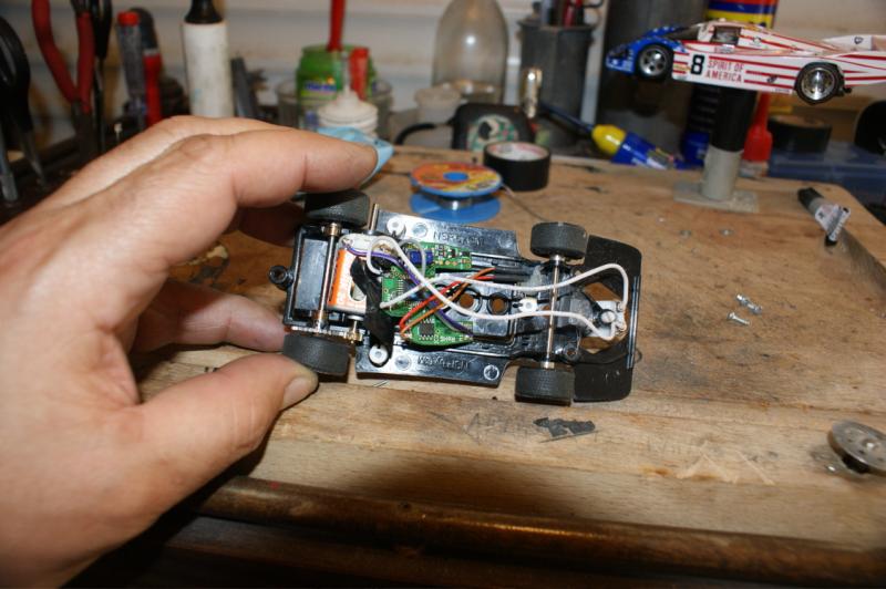

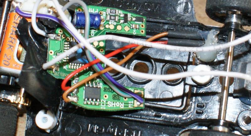

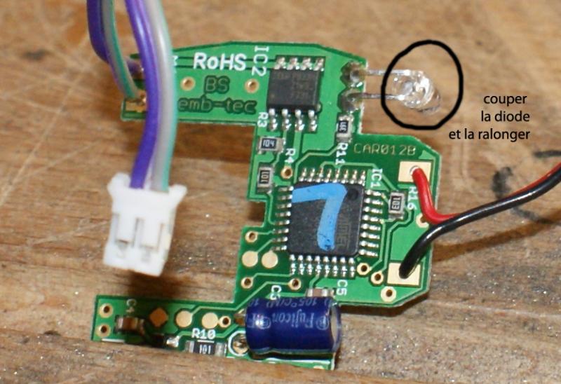

bonjour a tous , petite modif pour monter des puces carrera dans la plus par des voitures avec la puce pour les "karts carrera" car la diode et décaler , il faut couper la diode et la rallonger et mettre la puce ou il y a de la place ex...sur le moteur ou dans l'habitacle
montage dans mes 917 K nsr

igunes a écrit :bonjour a tous , petite modif pour monter des puces carrera dans la plus par des voitures avec la puce pour les "karts carrera" car la diode et décaler , il faut couper la diode et la rallonger et mettre la puce ou il y a de la place ex...sur le moteur ou dans l'habitacle
Bien vu ! Et surtout bien pratique !
@+ Hélori
