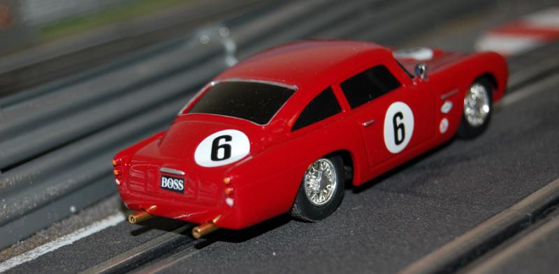

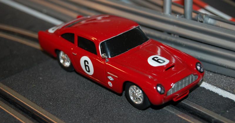

Bonjour à tous, juste quelques images de mon dernier scratch sur la base d'une Aston Martin DB5 James Bond de chez Carrera Go à l'échelle 1/43.
Les transformations :
- démontage et décapage
- suppression des pare-chocs avant et arrière
- suppression des rétroviseurs et bouchage des trous
- rebouchage des trous, collage de la partie basse avant et mastiquage / ponçage
- déplacement d'un seul rétro plus près de l'habitacle sur la partie droite (à l'anglaise)
- rabaissage du châssis
- nouvelles gravures du coffre et trous des échappements
- appret, ponçage, peinture, déco et remontage
En images :
Un peu "tendu" car la voiture est plutôt rare et chère dans la gamme, mais je suis plutôt content du résultat final
