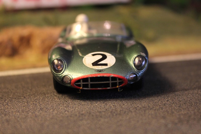

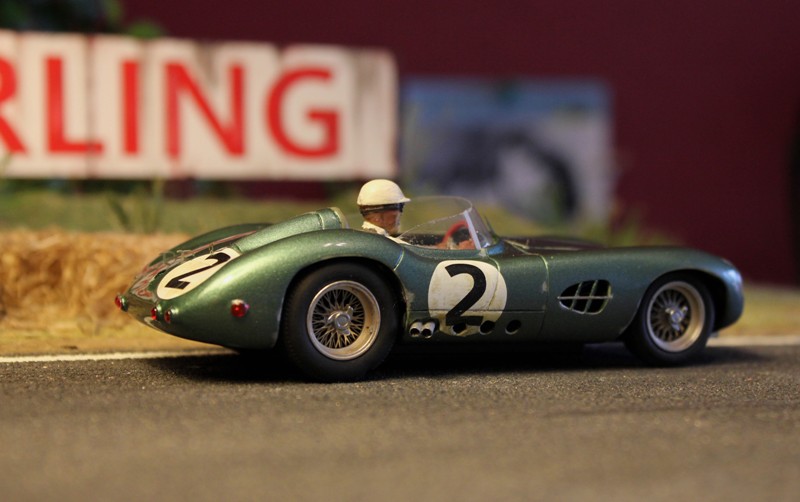

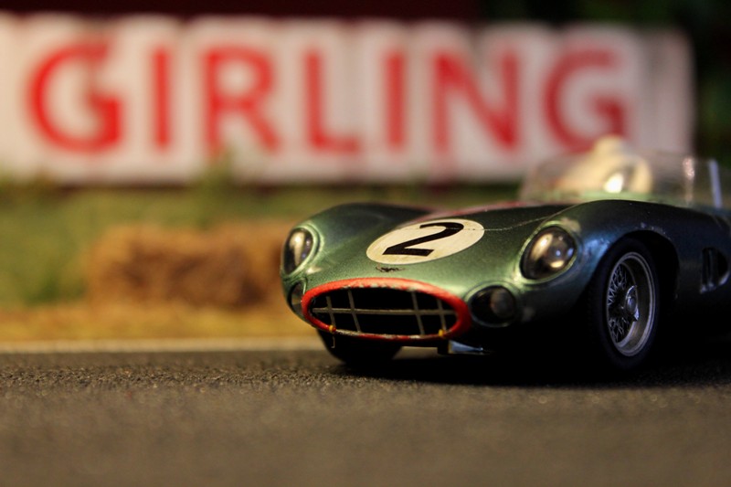

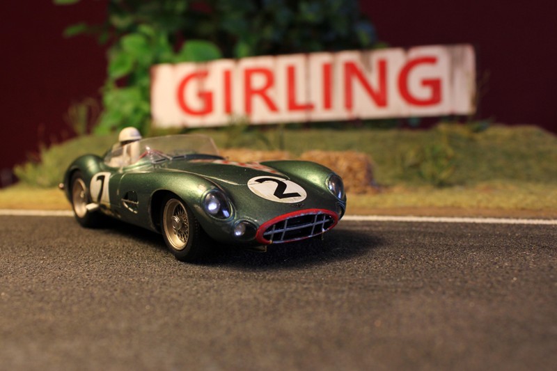

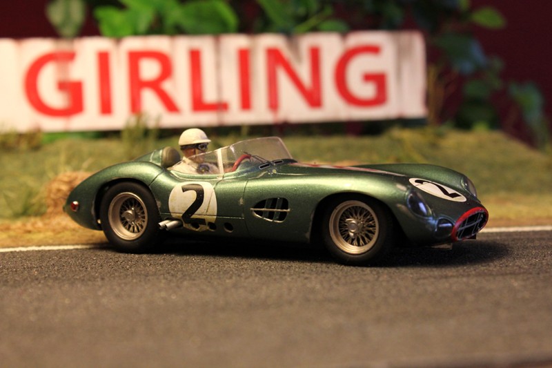

J'ai refait un petit shooting de cette Aston cet aprem :
Là, on voit bien les trucs-machins du lève-vite (en jaune) :
