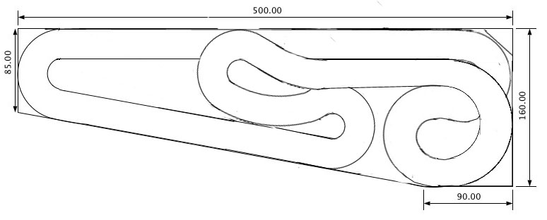

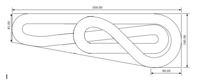

Ah ouais !!! Ca fait de très belles grandes courbes là... Tu as pris combien en largeur de voie ? 20cm ? On dirait qu'il y a plus...
Le seul truc, c'est qu'il n'y a pas beaucoup plus de place que mon dernier tracé pour mettre du décors (stands, montagne...).
Autre truc qui m'embête (mais ça, c'est du détail que je peux parfaitement rectifier
), c'est que, à mon avis, il faut laisser 5cm entre le bord de la piste et le bord du rail. Sur mon layout, j'avais même laisser 10cm mais je pense que c'était un peu trop...
Je me demande si en traçant la ligne droite juste au bord de la diagonale, y'aurai pas moyen d'avoir un peu plus d'espace...
--> Je vais essayer aujourd'hui pour voir
En tout cas, un GRAND merci, Bouvier, pour ta proposition... C'est super sympa de voir un gars passer du temps sur son projet.
Message modifié le jeudi 28 mars 2013 à 08h03 par alien25

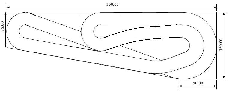

Salut tout le monde
Je n'ai pas pris le temps de tracer les slots
la piste fait 30 cm de large, l'idée c'est 5+10+15 dans les courbes et 10+10+10 en ligne droite mais, comme dit plus haut, que tu peu réduire à 5+10+5
Pour la place du décor, ce n'ai pas mon truc, du coup j'ai du mal à y penser
Deux petites idées de modifs pour rectifier le tir, vite fait, avec paint
ben oui je suis au boulot
Ok, sur la première tu ne gagne pas grand chose, mais ça peu te dégager de la place pour faire des stands à gauche et tu peu te servir du dénivelé de la piste pour faire un décor montagneux
La tu gagne plus de place pour le décor mais la piste y perd en intérêt, à mon avis
Mais bon il doit bien y avoir moyen de trouver un truc qui concilie les deux

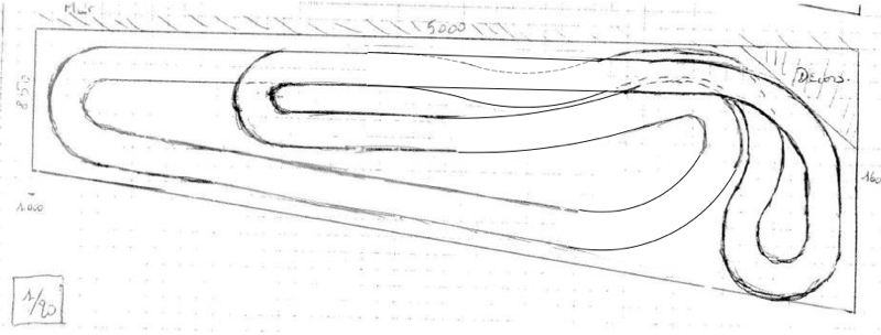

Date du message : jeudi 28 mars 2013 à 13h12
Effectivement, y'a moins d'intérêt...
--> Je pense qu'il y a un truc à faire en prenant mon dernier layout et en l'écartant pour utiliser toute la table...

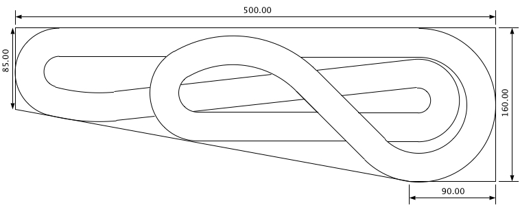

Date du message : jeudi 28 mars 2013 à 16h14
Simple :
Plus long :
A peaufiner un peu...
Date du message : jeudi 28 mars 2013 à 19h54
Alors le dernier, je l'aime bien !!!
Y'a la place pour mettre des stands, des arbres... mmmm
--> Je pense même que je vais lui proposer tel que...

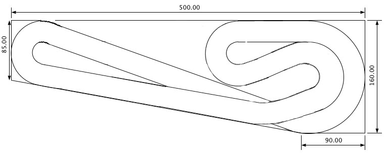

Date du message : vendredi 29 mars 2013 à 19h45
Bon, je me suis pas foulé, j'ai pris mon layout préféré est je l'ai juste élargi...
--> Et finalement il me plait bien comme ça...
De belles lignes droites, de belles relances, de l'espace pour mettre des stands et du décor... Je crois que c'est pas mal...
A vos avis.
bouvier
Date du message : vendredi 29 mars 2013 à 20h26
alien25 a écrit :Je crois que c'est pas mal...
Je dirais que si il te plais et surtout à ton pote, il est plus que pas mal
Je me suis permis d'adoucir quelques courbes que je trouve un peu sèches
Je crois que sur ton dessin tu trace une piste de 20 cm et que tu laisse de la place pour les dégagements
Mais tu la trace jusqu'au bord du plateau à certains endroits, il n'y l'y a donc pas de dégagements
Date du message : vendredi 29 mars 2013 à 20h38
Oui c'est tout à fait ça : je trace à 20cm mais je me laisse de la place pour les dégagements dans les virages. Et, effectivement, il y a certains endroits où je n'ai pas laissé ce dégagement... Je corrigerai ça en passant à la CAO.
Pourquoi tu préfères adoucir les courbes ? Perso, j'aurai eu plutôt tendance à les durcir encore plus histoire de jouer de la gachette, non ?
Message modifié le vendredi 29 mars 2013 à 20h39 par alien25

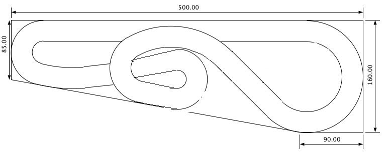

Date du message : vendredi 29 mars 2013 à 20h56
alien25 a écrit :Pourquoi tu préfères adoucir les courbes ? Perso, j'aurai eu plutôt tendance à les durcir encore plus histoire de jouer de la gachette, non ?
Parce qu'une grande courbe rapide est toujours plus difficile à prendre qu'une épingle. Plus la vitesse augmente et plus la limite de décrochage diminue.
Tu joueras donc encore plus de la gâchette dans ces passages pour trouver cette limite.
D'ailleurs tu devrais même agrandir la courbe centrale jusqu'à l'épingle surélevée. Et agrandir aussi un peu le rayon de cette épingle par la même occasion.
Je dirai aussi que le S dans la ligne droite (en dessous) va être difficile d'accès en cas de sortie.
bouvier
Date du message : vendredi 29 mars 2013 à 22h17
pepe_plus a écrit :alien25 a écrit :
Pourquoi tu préfères adoucir les courbes ? Perso, j'aurai eu plutôt tendance à les durcir encore plus histoire de jouer de la gachette, non ?Parce qu'une grande courbe rapide est toujours plus difficile à prendre qu'une épingle. Plus la vitesse augmente et plus la limite de décrochage diminue.
D'ailleurs tu devrais même agrandir la courbe centrale jusqu'à l'épingle surélevée. Et agrandir aussi un peu le rayon de cette épingle par la même occasion.Je dirai aussi que le S dans la ligne droite (en dessous) va être difficile d'accès en cas de sortie.
Bon voilà tout est dit
Nous avons eu cette discussion lors de la construction de ma piste l'année dernière, sur un S au milieu qui posait des soucis de visibilité, ICI et j'avais un peu le même discours que toi, j'ai fini par le faire beaucoup plus allongé et vraiment je ne regrette pas, je dirais même que c'est une des parties les plus intéressantes du circuit
Message modifié le vendredi 29 mars 2013 à 22h18 par bouvier

Alors je confirme, je vais suivre ton conseil Bouvier...
Merci !!!

Date du message : mardi 2 avril 2013 à 20h54
Salut
tu pourrais juste nous donner le développé approximatif du circuit, pour avoir une idée de la longueur de piste que l'on peut faire dans cet encombrement
merci
bouvier
Date du message : mardi 2 avril 2013 à 21h26
gaets57 a écrit :Salut
merci
Je ne peux pas t'aider pour les plans de alien25 ou de pepe_plus mais celui que je montre, tout en haut de cette page, fait à peu près 17,5 m
Date du message : vendredi 5 avril 2013 à 22h52
Très honnêtement, j'en sais rien...
--> Mais dés que j'attaque la CAO, je te dis ça...
