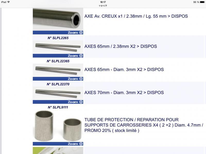

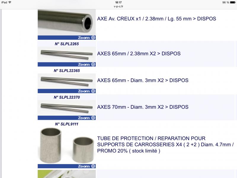

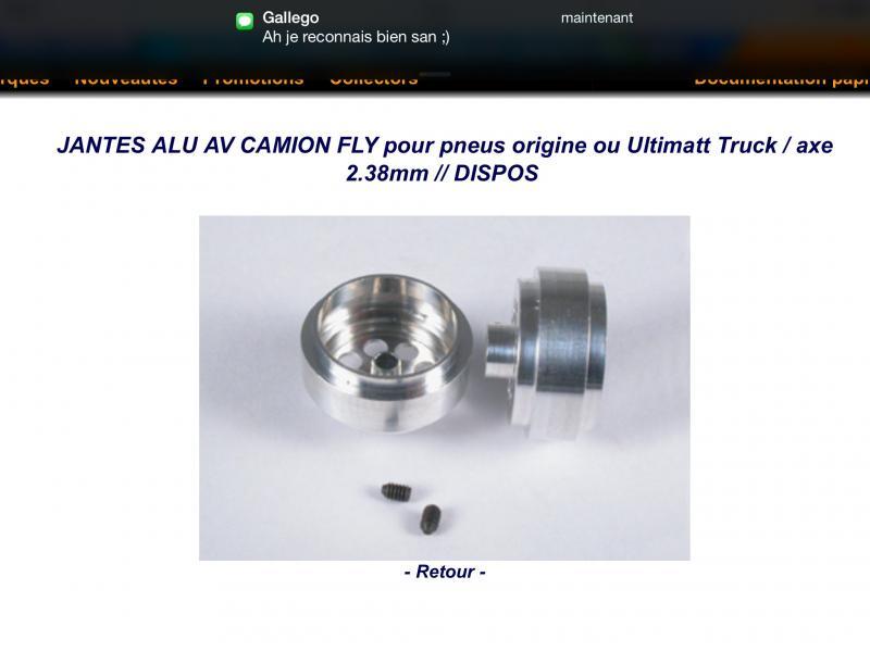

Alors petite question de jeune scarabée inculte.
J'ai trouvé les jantes pour camion, elles sont en 2,38
En revanche pour les axes, les 70mm sont en 3 mm, quand les 65mm sont en 2,38.
Cest du 65 que tu as monté?
Merci ![]()
Message modifié le samedi 25 avril 2015 à 18h20 par simamine
imagilles
Date du message : samedi 25 avril 2015 à 19h44
Oui c'est bien du 2,38 pour les jantes donc les axes .. mais il faut un axe mini de 65 mm pour l'avant .. 60 mm à l'arrière c'est bon
en 70 mm le réference est chez sloting plus SLPL 2270 (70 mm x 2,38)
autre solution .. demander à BRITFOU des jantes de camion av .. elles ont plus de déport donc un axe de 60 suffit pour l'avant

Merci gilles de Bourges pour tes éclaircissement!
Il ya des chances que ça finisse en brifouterie cette affaire, récupération d'inserts et jantes camion.
Et pour l'axe, je vais chercher les ref signales.

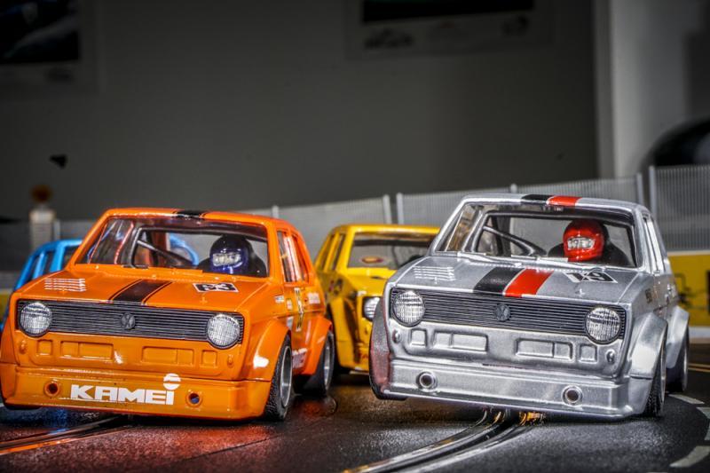

Petite vidéo des Golf hier soir
Message modifié le vendredi 1 mai 2015 à 12h17 par imagilles
