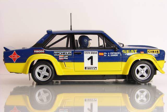

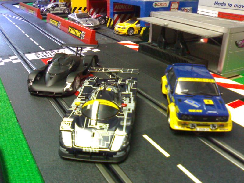

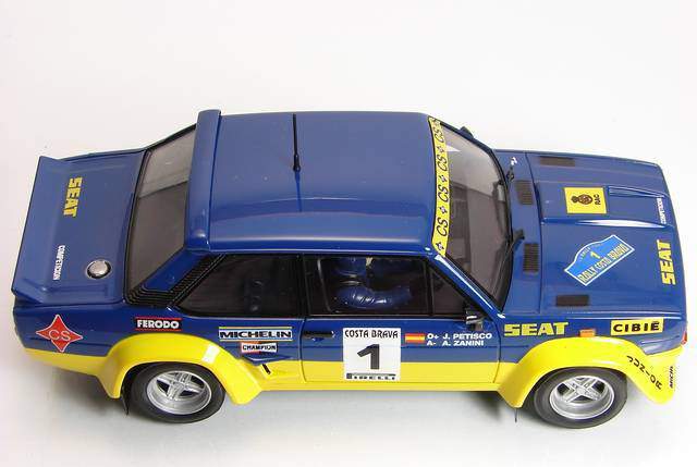

Arrivées ce jour du Paradis " Du Slot "
Après la Peugeot 908 FAP Avant Slot , arrivées ce jour :
Fiat 131 Abarth SCX
Mercedes Sauber AEG Slot it
Audi R8 C black Snetterton Slot it
Pour la Fiat 131 Abarth , je vais y adapter un chassis HRS avec moteur transversal

Attends , Attends , on va y mettre des Sponsors sur cette carrosserie invisible !!!
Messieurs les Maitres, Veuillez assurer vos chapeaux , nous allons avoir l'honneur de charger !
Bataille de Fontenoy Mr de Montesson, Commandant la Maison du Roy, 11 mai 1745.
Fabrice
Date du message : vendredi 11 avril 2008 à 15h44
arfff mauvaise manip mon post d'avant poubelle lolllllllllll
ohhhhhhh trop belle la R8 , par contre du noir sur piste noir c'est chaud
c'est clair vaut mieux l'habiller sinon gaffe aux virages
slotracing54
Date du message : vendredi 11 avril 2008 à 17h05
Citation :
on sinon acheter le kit lumière comme je vais faire
slotracing54
RodRacing
Date du message : vendredi 11 avril 2008 à 18h09
Perso je vire tous les kits lumières pré-installés dans mes voitures .
Je pense qu'avec de belles bandes blanches style R8 Gordini et des plaques de N° blancs , ça devrait déjà mieux le faire !!! ;)

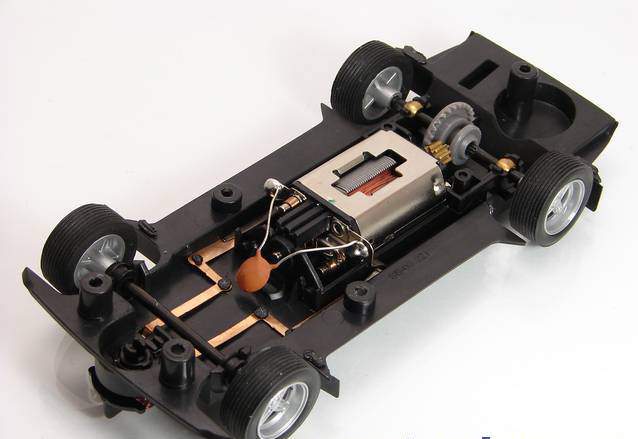

Salut Rodracing, peux tu me donner quelques infos sur la 131 ?
Qu'y a t'il comme moteur sur la 131 ? Un Rx41b ?
le berceau est il flottant ou fixe ? Le chassis est il plat ou en baignoire ?
Quelle est la dimension d'origine des pneus, standard scx 19x10 ou plus gros ?
......merci !!
RodRacing
Date du message : mercredi 16 avril 2008 à 23h41
Voici quelques photos qui pourraient t'aider
Moteur RX 41 B
Jantes de petites tailles , style F1 que j'ai vite remplacé par des 15" Ninco Prorace en changeant également l'axe/couronne AR pour un Ninco
J'ai aussi changé le guide pour celui de l'Audi R8 de la marque qui coulisse beaucoup mieux dans son puit
Quand à l'éclairage j'ai relié moteur carrosserie par des fils souples qui font meilleur contact que les lamelles de cuivre
