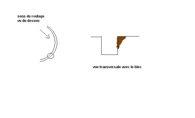

Une ch'tite question en passant :
Dans un de mes virages en sortie pour etre exact j'ai un ch'ti blec qui fait suer.....
ce qui fait que lorsque la voiture arrive un peu vite le guide sort et donc la voiture par la même occasion....
Avant de faire une connerie . je peut y aller a la pate a bois ou l'autre truc qui pu a mort j'me souviens plus nom...
pour faire que mon slot reprenne sa forme original ????

Le mieux c'est de reboucher cette partie abimée au syntho bois sur 5 cm et de repasser un petit coup de défonceuse
pour le synthobois.
Mais si tu veux éviter de repasser la défonceuse fais comme moi:
- tu prends une baguette en bois de la largeur de ton slot
- tu prends du film pour protéger la nourriture
- tu glisses la baguette dans ton slot avec le film autour
- tu bouches au syntho, tu laisses sécher
- et quand ça commence à durcir, tu enlèves la baguette....qui grâce au film n'a pas collé au syntho
- après séchage complet, tu ponces (c'est dur le syntho !! ) pour avoir un truc presque parfait !

un poil plus simple :
le sinto standard, c'est encore mieux que le sintobois si tu ne restaures pas une commode louis XVI avec vernis au tampon après. le grain est plus fin, et c'est aussi solide!
pour le moulage, le coup de la baguette, c'est nickel (ou PVC ou plexi ou plycarbonate pour les courbes). pour avoir une barrière antiadhérente, le bête scotch d'emballage en polyéthylène fait merveille et en plus, ça colle tout seul à la baguette et sans plis !
comme déjà dit, au moment ou ça commence à durcir (ça chauffe un brin), hop, tu enlèves la baguette délicatement.

MERCI les mecs ca marche au poils....... j'ai fait un mixe de tous vos conseils...........
(m'finle mix etait vite vu, puisque vous avez a peu pret la même methode)
Alors syntho il m'en rester un plein pot (grater chez casto j'ai omis de le mettre sur le tapis po bien)
Puis une p'tit languette en fait une moulure plate de porte enrouler de scotch. enlevage du cuivre.. bourrage
au syntho
je suis remonter sur la piste 1h apres (bonjour les odeurs ) enlever la baguette.. nickel bois
petit pocage car j'ai pas ete bourrin recollage cuivre et test
