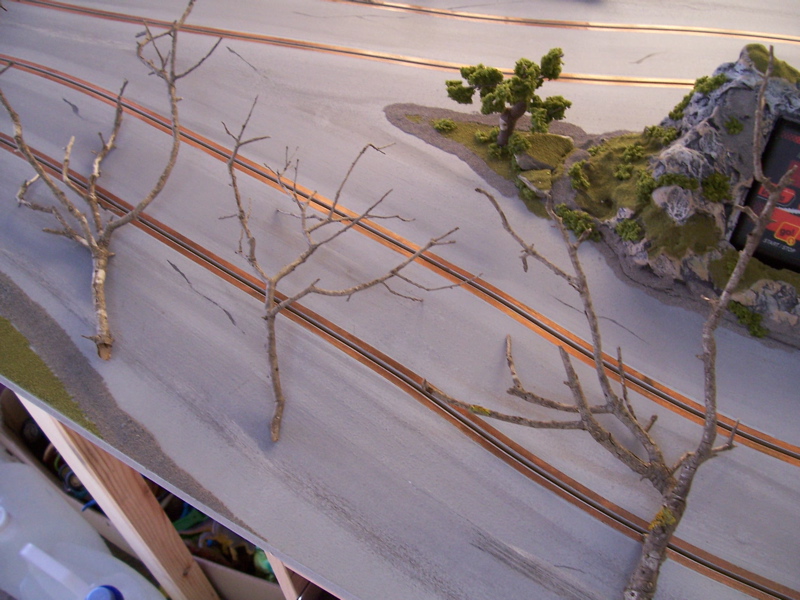

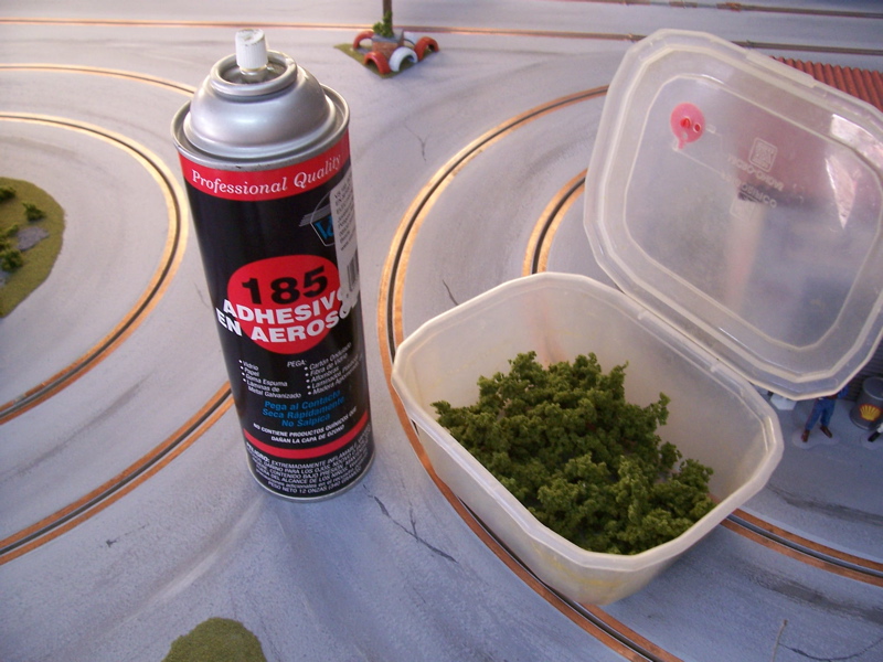

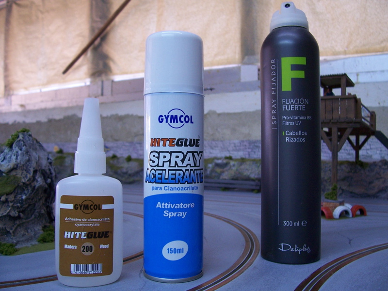

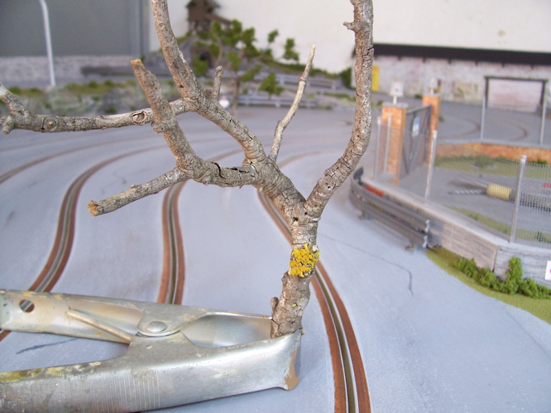

comment fabriquer des arbres
suite a quelques MP,je vais vous faire un petit "topo".....
donc, on commence par le materiel necessaire:
-colle en bombe.
-cyano+accelerant.
-laque a cheveux.
-flocage(pour moi c´est underbrush de chez WOODLAND SCENIC,couleur au choix)
-branches et brindilles.
on prend la branche,et on la retaille a sa guise.....
a l´aide d´un petit foret,on perce plusieurs trous (au feeling!!)
si vous n´avez pas de petit foret,vous pouvez utiliser un clou monter sur la visseuse.
l´avantage,c´est que le clou perce pas trop vite,donc moins de risque de casser la branche,ou encore pire.....vous traverser le doigt!!!
ensuite,c´est au tour des brindilles.
je vous conseille d´en prendre avec plusieurs "bras",pour une meilleure tenue du flocage,et un meilleur "realisme".
un peu de colle en bombe sur les extrémités...
on trempe dans le flocage...
et on enleve le surplus.
on "floque" un peu le tronc,la ou vous croyer que c´est necessaire!!
reste plus qu´a coller les brindilles a la branche(le tronc quoi!!)...
et voila l´travail!!!
un peu de laque a cheveux pour solidifier le tout,et mise en place...
alors!!??même pas dur!!! ??non!!??
evitez de le placer a un endroit "dangereux" pour lui,car il sont assez fragile!!
voila,c´est tout.....
ce n´etait pas prevu au programme de la journée.....
mais bon.......pour faire plaisir a MANOU!!!!

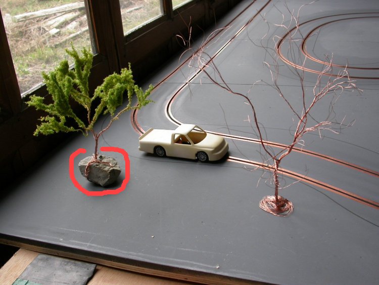

salut j'ai tester la formule cables électriques multibrins tressés c'est facile ,rapide et le résultat super sympa :
voilou ,voilou
gandalf Istari sloteur
Teubarland
Date du message : mercredi 7 novembre 2007 à 16h07
ha ouai !!! ça a l'air plutot sympas !!! mais c'est un peut !!! heuuuu !!! souple ????????
gandalf
Date du message : jeudi 8 novembre 2007 à 06h57
c'est vrai que c'est souple , mais tu peut insérer un fil de cuivre plus gros au centre du tronc et tu tresse des racines qui viennent enserrer une pierre comme çà tu à un socle suffisament lourd pour que l'arbre ne bascule pas
