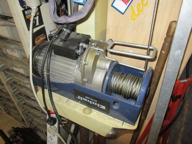

bonjour a tous

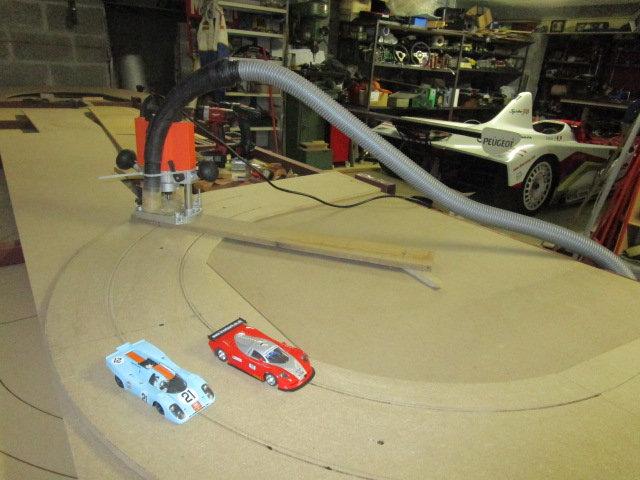

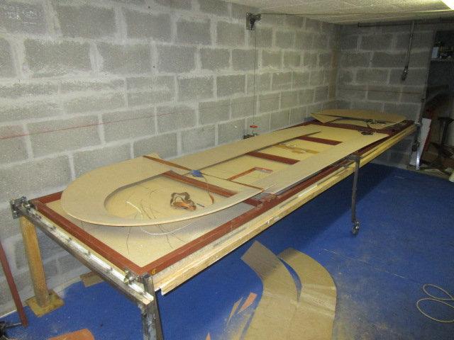

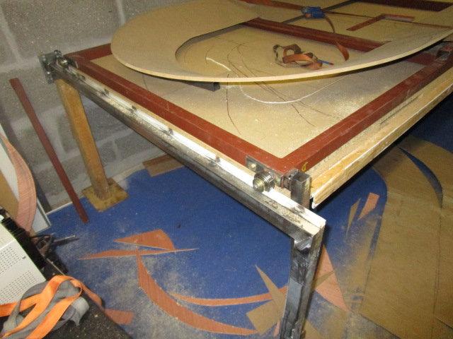

bon c est vrai ça fait un bout de temps que je n ai pas posté...donc je suis passé au recto en modifiant le retournement qui etait un peu galere, vu le poids...donc le plateau est maintenant sur rails avec 4 roulements a chaque angle et c est electrique.et detachable des rails et monté sur 6 pieds a roulettes... je me sert du treuil avec qui je souleve mon spider 905.....donc l anneau de vitesse en cours de realisation ,virages relevé a 30° 5m de long sur 1.22m large...la ligne droite sera inclinée vers les 5/6 ° environ

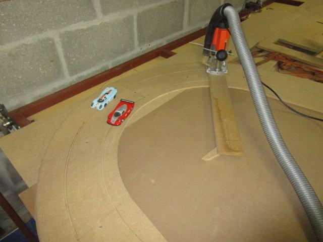

nan ça va bien ,faut prendre sont temps et bien reflechir avant les coupes et les collages....je vais certainement doubler l epaisseur des bankings avec du contreplaqué collé en forme ,de maniere de ne pas avoir de deformations de stile ondulations...sur le circuit du dessous et du nouveau circuit.le tracé sera identique sur chaque piste vu qu il y aura un croisement de piste en pleine ligne droite et en biais et incliné...entre les 2 bankings ,comme ça un virage haut et bas pour chaque piste,evidement se sera chaud a cet endroit....hihi

perso 5 mm c'est trop juste, je met 7 minimum, avis perso a moi tout seul dans mon coin hein !

quand on regarde bien , 4.5 ou 5 mm de profond plus l epaisseur des tresses ça passe largement . etant donné du medium a 10mm d epais ,faut quand meme faire gaffe au cintringe du bankings. chacun y vois a sa maniere....
