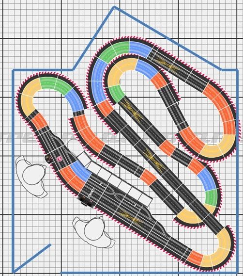

Date du message : jeudi 22 décembre 2016 à 08h34
LittleBen a écrit :
generation60 a écrit :
merci bien encore pour le tracé, par contre pour le fichier, je pourrai pas l'ouvrir, version essai oblige, alors si tu avais la gentillesse de me tirer une capture d'écran du listing des rails, pas évident de reconnaître sur le dessin.
Bonsoir Didier,
Pareil pour moi: je n'ai que la version gratuite d'UR30.
En général je fais des esquisses avec UR30, je fais des captures d'écran, puis quand je suis satisfait (ou si mon "client" est satisfait ) je passe sur Autorennbahnpaner pour affiner.
Ce que je viens de faire pour toi.
J'ai dû légèrement retravailler le tracé, mais a priori ça rentre dans ton espace ...
J'ai rajouté la StartLight, des bâtiments de stands pour vérifier l'espace, les Wireless ...
Voilà le résultat en Tecnicolor:
A ta disposition pour d'autres essais
Superbe tracé, par contre j'ai des gros doutes sur la facilité de ramassage.
Il faut prendre du plaisir à rouler, mais le plus important est que le ramassage soit aussi facile, si tu perds 3 tours à ramasser ta voiture, il n'y a plus aucun plaisir.
Il faut parfois avoir un tracé un peu moins long, mais qui soit facilement accessible de partout.

Date du message : jeudi 22 décembre 2016 à 22h34
Cher Didier,
Cher Divin Emmerdeur (je tâche de m'adapter à ce que tu nous dis de toi ),
si tu as un moment, pourrais-tu plancher sur une proposition
OK.
En tenant compte de ton cahier des charges, et sans trop m'éloigner non plus de ce que tu aimais sur un projet précédent, je suis arrivé à ceci:
Il n'y a pas la Start Light, mais en la plaçant j'arrivais à des tracés moins jolis ou moins pratiquables. J'ai préféré que tu aies une entrée correcte dans les stands.
Bilan des courses:
- Tu gagnes surtout une ligne droite encore plus longue, et un tracé un peu plus aéré.
- Tu exploites à fond l'espace disponible, ce qui veut aussi dire que tu perds le couloir le long de la piste à droite. Pour être tout à fait honnête, je pense que si tu réalises un tracé comme cela, il faut maintenir des chambres de visite (des "trous" dans ton plateau), et en tout cas avoir une longue pince de ramassage ...
Voilà pour ce soir!
tu es de qu'elle région ? du mans paraîtrait comme évident ?
Presque. Juste un peu plus au nord ;)

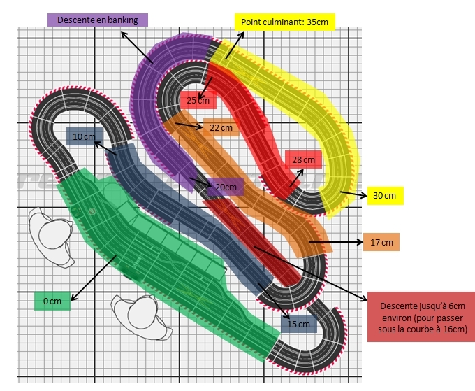

Date du message : vendredi 23 décembre 2016 à 08h30
Hello,
je pense donner une légère pente depuis la fin des stands, avec une montée plus franche pour le long s qui suit, passage au-dessus, contrairement au dessin, pour ensuite plonger dans le virage intérieur, (vous pensez quoi ?) (je sais, la logique voudrait le contraire, mais cela inciterait à vouloir passer trop fort de suite je pense) on a aussi pensé à un R3 relevé dans le fond, qui aurait aidé à diminuer les sorties, mais, ensuite le risque de toucher avec des bolides longs et bas, genre Ford P68 NSR n'est pas négligeable, si quelqu'un a essayé, je pourrais tenter le coup, mais sans avis, cela rend tout de même le test onéreux.
pour le ramassage, nous avons deux pinces ventouses de 100cm, on verra bien, pour la course, toutes nos voitures sont à triple, une pour la vitrine, une pour rouler et un mulet, si la carcasse ne gène pas à la première sortie, on pose le mulet après le compte tour, pour générer une petite pénalité. c'est bien aussi, non ?
Gosse de riche va !
Message modifié le vendredi 23 décembre 2016 à 08h32 par generation60
Date du message : vendredi 23 décembre 2016 à 23h06
Entièrement d'accord avec tes deux idées. Il y avait une erreur dans mon tracé: le petit demi-tour en R1 doit passer au-dessus de la longue ligne droite.
Ma piste comporte pas mal de relief, et j'en suis ravi. C'est exactement ce que je voulais. Par contre je ne te cache pas que c'est du boulot
Mais si ton fils et toi en avez envie, alors foncez, vous ne le regretterez pas!
Si je devais mettre du relief sur ton tracé, je te proposerais ceci:
Pour ce qui est du R3 relevé, je suis d'accord, mais fais-le en léger banking à partir de rails R3 simples. Cela t'évite la dépense en virages relevés, d'une part, et d'autre part l'inclinaison des virages relevés Carrera est trop importante (peu de voitures apprécient). Façonne toi-même des petits supports pour créer le léger différentiel de niveau.

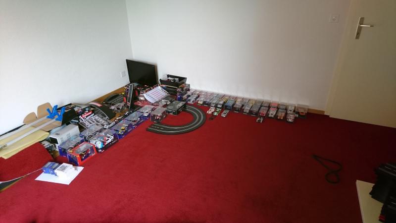

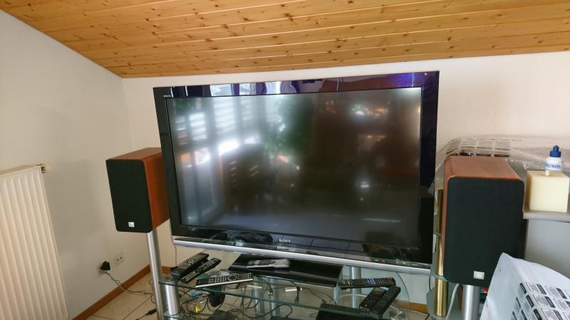

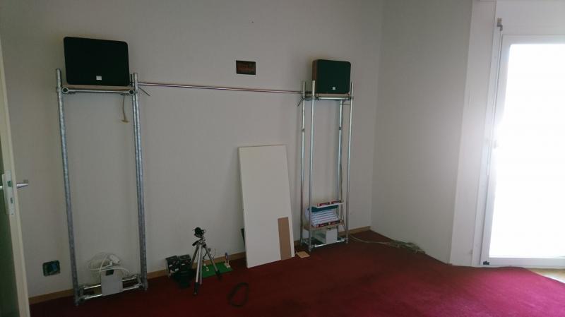

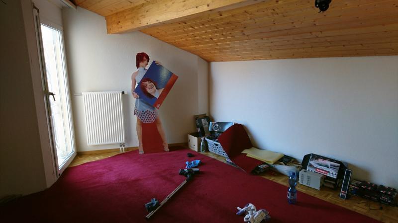

Date du message : samedi 24 décembre 2016 à 17h42
Hello tous,
cela ne va pas aller vite, mes problèmes de santé m’empêchent de faire ce que je veux et ces derniers jours sont plutôt pénibles, les médecins ont enfin mis le doigt sur le problème, je vais aller me faire opérer début janvier, je serai absent une semaine et certainement hs les trois suivantes. mais bon, cela va bien passer un jour, rien n'est éternel n'est-ce pas
quoi qu'il en soit, voilà déjà deux trois images, la pièce avant, et maintenant, avec tout le petit monde qui attend de rouler, je posterai d'autres images des voitures, celles que j’aime celles prévues pour le fun et les "restent en vitrine", mais à l'endroit correspondant et plus tard, à mon retour.
pour le moment,
la salle, depuis la porte d'entrée.
l'audio, pour les commentaires du speaker
le panneau d'affichage (à le réflexion, je me demande si ...il est assez visible
petit aperçut de l'écurie, mais tout le monde est pas là, certaines ont des obligations et pas le temps de se pavaner
voilà, la suite au prochain numéro.
joyeux noël à tous, je me sauve, la dinde attend mes marrons.
