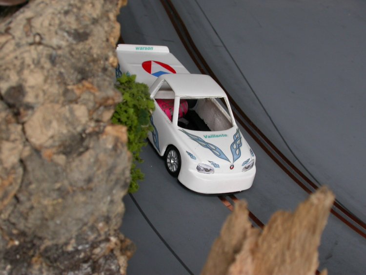

Je voudrai faire des petites choses comme ça :
Déja parce que pour commencer une resine , ces voitures sont simple , pas de phare etc..
Et puis c'est hyper rare en slot

Joli.En plus on peut faire des super décos.
