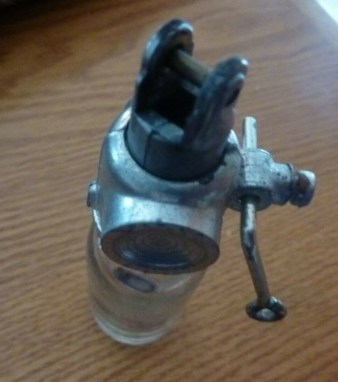

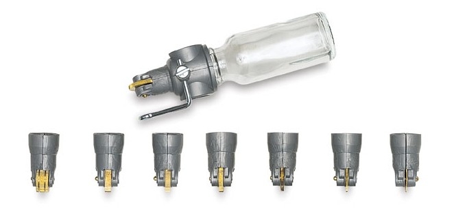

J'utilise cet outil pour faire des bandes.
Simples, doubles, triples, de même largeur ou différentes.
Livré avec un guide que l'on peut remplacer par un plus long c'est une simple corde à piano que l'on peut régler.
Marque Master Paint Striper.
Un des moins cher mais on trouve plusieurs revendeurs : https://www.misterart.com/display-presentation/sign-supplies/marshalltown-double-line-striper-set.html
Livré avec toutes les roulettes. Attention il existe une version avec une seule roulette.

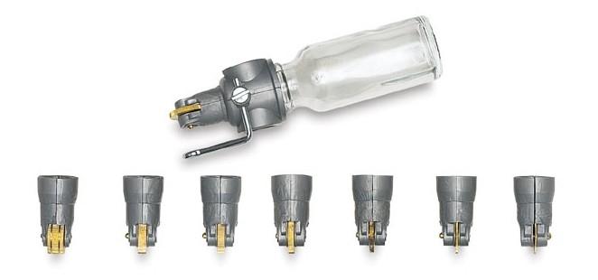

Les diverses roulettes :

Mon souci avec le striper à roulette c'est que je ne trouve pas la bonne consistance de peinture. Ainsi si c'est trop liquide, ca coule et trop épais il n'y a pas de marque.
Et de temps à autre c'est la bonne consistance et là c'est génial. Faudra que je refasse des essais...Faut pas voir peur de gâcher de la peinture pour mettre au point je pense.

Perso j'utilise de la Humbrol sans la diluer et je n'ai jamais eu ce souci.
