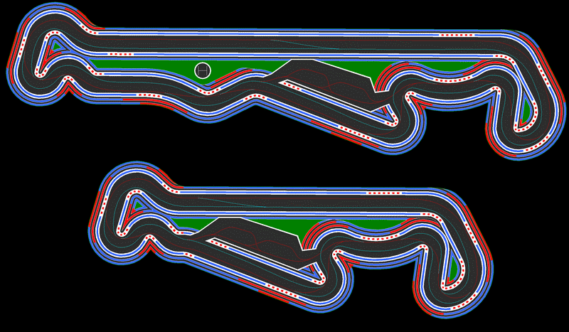

J'ai du refaire tout le dessin, mais ça valait le coup.
et voilou,
merci crazy pour ton idée.
Maintenant, au boulot.....
david

c'est classe cette idée de la piste adaptable...
par contre, ton aiguillage de déboitement dans la ligne droite se trouve bizarrement placé dans la V2... ça ne vaudrais pas le coup de le caser dans la partie susceptible de disparaitre?

Salut David,
Tu as dû refaire tout le tracé, c'est certes du boulot, mais le résultat en vaut la peine.
C'est parfait.
Donc combien de morceaux, combien d'aiguillages et quel développé et quel encombrement pour chaque circuit ?

mais bien sûr Crazy,
encombrement : 6m * 1m40 ou 4m35 * 1m40
aiguillages : 10 pour la trajectoire, 1 pour l'aspiration, 1 pour l'entrée aux stands, 2 pour les box
développé : 14m pour la grande et 10 pour la petite

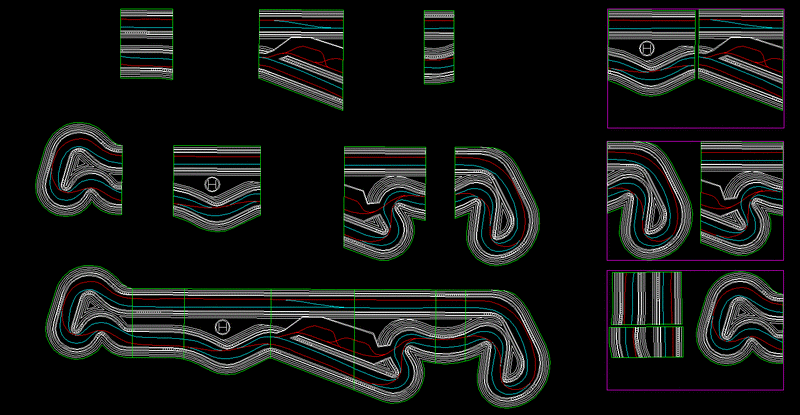

l'éclaté :

Pour le rangement, cette découpe du circuit est beaucoup plus fonctionnelle.
A droite de ta photo, est-ce que cela représente la caisse de rangement? Si oui, quel encombrement?
Et pour les pieds, comment penses-tu faire pour que le montage/démontage soit très rapide. Ce circuit est très plat, il n'y a pas de dénivellé à ma connaissance.
En tous cas, moi çà me botte bien. Rien n'empêche par la suite d'utiliser 1, 2 ou 3 modules, et d'en fabriquer d'autres. Et hop, voilà un nouveau circuit.
Une idée, si ce circuit n'est pas construit sous le mode BLST, mais seulement en 2 voies, en accolant certains modules, on peut avoir plusieurs circuits : 1+7, 1+2+7, 1+2+3+7. Il y a t-il un intérêt? Pas sûr, mais peut-être pour un particulier, mais pas pour les animations.

A priori, il n'y aura pas de caisse car elle serait plus lourde que le circuit !
le plus gros morceau fait 140cm * 103cm, pile la taille de ma défonceuse.
les modules aurons une épaisseur de 3 à 5 cm, un serrage rapide et une bande qui ferra tout le tour pour la protection des voitures.
le tout sur tréteaux.
