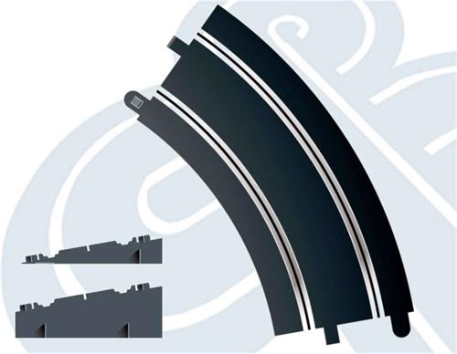

Gentlemandriver a écrit :En Scalex Sport il ne me semble pas que les virages relevés existent.
Si si, Patrick! Mais en R2 et R3 :
Je crois que l'ami Celto veut seulement incliner ses rails R4 pour faire un banking.
Celto : le mieux est de faire des essais avec tes autos les plus longues et plates! Si elles passent, tout passe! :)
Faut juste faire gaffe à ne garder tes rails que pour ton banking, car avec les cales pour les incliner, ils vont travailler et se tordre un poil!

Merci Drix avec l'illustration j'ai déjà une idée de ce qui est acceptable.
Certain ont-ils déjà fait le pas et comment ont-ils fixés les rails inclinés ?
Drix a écrit :Si si, Patrick! Mais en R2 et R3 :
Ceux sont des virages normaux (plats) que l'on positionnent sur les cales pour créer le banking ou sont-ils un peu un peu incurvés d'origine
Chez Scalex des rails incurvés existaient à l'époque du standard "classic" mais là les voitures modernes ne passent pas
coyote33
Date du message : lundi 20 décembre 2010 à 20h34
ils sont vraiment incurvé mais ce sont de vrai m....e , je les ais ramener illico. c'est super mal concus.
perso j'avais fais un banking avec des r3 standard, un petit clou a l'interieur ( pas dans le rail, juste que la tete du clou le maintiene ) et apres j'avais relevé avec des support de pont, ce qui permet de donner l'angle que tu veux, et de commencer sur les lignes droites et surtout d'y mettre des bordures. et ca passais avec tout les voitures, donc en r4 a mon avis aucun soucis. en revanche tu obtiendras une vitesse de passage superieur, mais ca ne passeras pas a fond. j'avais fais la meme chose sur le ninco.
