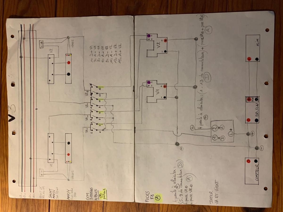

Date du message : samedi 19 février 2022 à 15h48
Bonjour à tous,
La transformation pour bénéficier des 2 modes (DIGITAL 132 & ANALOGIQUE) sur le même circuit fonctionne correctement.
Je me suis basé sur le système de PAT28 avec les puces embarquées.
J'en ai profité pour ouvrir et nettoyer tous les changements de voies qui bloquaient de temps en temps (nettoyage puis lubrification des mécanismes avec du WD40 SILICONE).
Je joins le schéma de câblage pour ceux que cela peut intéresser :
