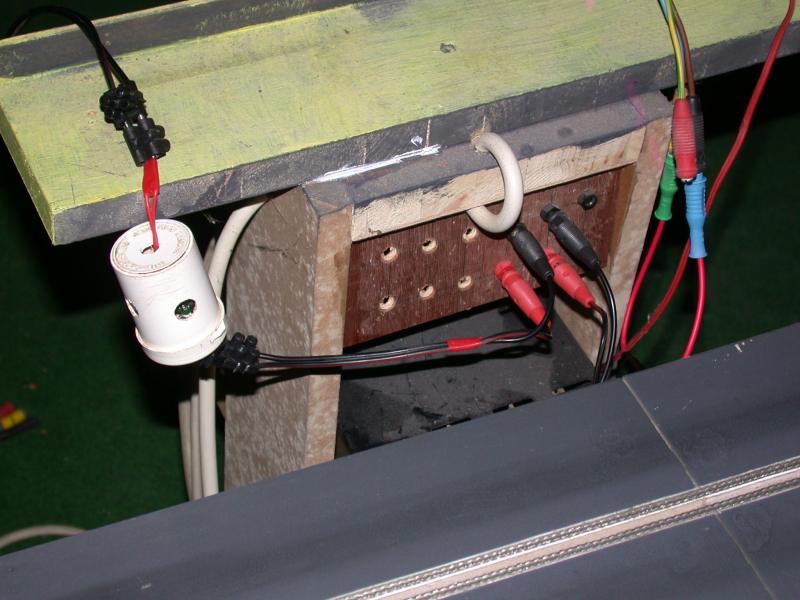

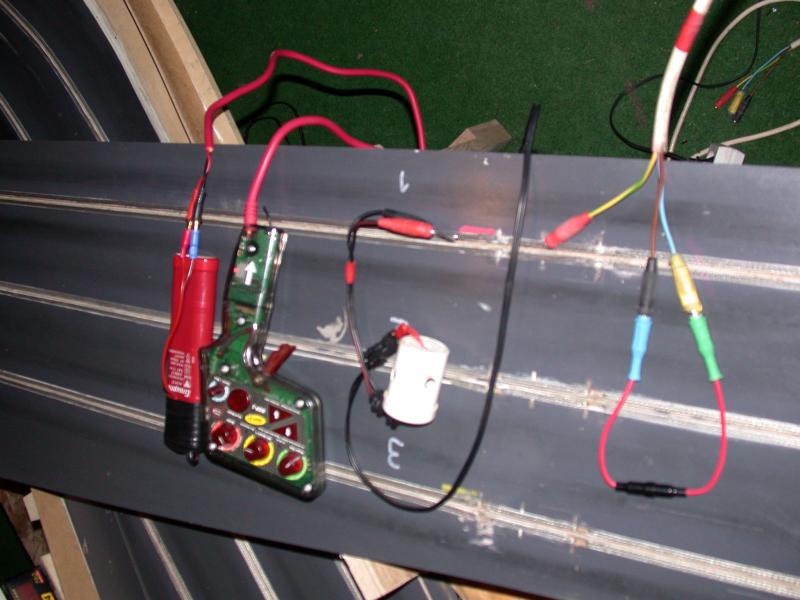

voici quelques images
la puce instalé à la sortie du poste de pilotage avant la piste bien repérer et rspecté les polarités entré puce . sortie puce racorder suivant le sens de circulation souhaité
poigné + baterrie........puce isolé dans une petite boite....... fiche de raccordement poigné poste de pilotage shinthé

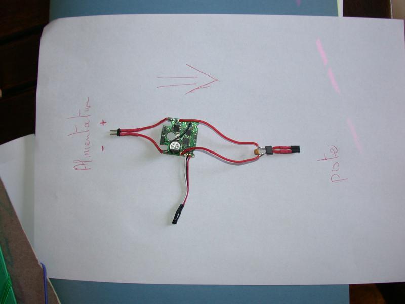

Super idée que tu a u , j'ai penser la même chose dit moi peut tu faire une photo de la puce souder et pour ton shinthage tu a mis un fusible ou une résistance et aussi ton accus tu a combien de volt et mAP par avance merci .

accus 9 Volts 1,7 Amp récupéré sur un emeteur rc avec il y a je pense une autonomie confortable pour le schinthe il y a un fusible 3 Amp mais je pense qu'il serrai mieux placé en aval de la puce ? je te ferai un schema pour le cablage de la puce

pifpaf
Date du message : dimanche 22 avril 2012 à 11h53
voici un schéma de câblage pour la puce
pour etre plus clair il est obligatoire de conserver le schinthe au niveau de branchement de la poignée sur le poste de pilotage mais si on garde le fusible à cet endroit il ne protege pas la puce pour cela il faut mettre le fusible entre la puce et la piste

merci super j'ai piger pour alimenter la puce , mais pour la brancher a la piste pas compris tu peut détailler par avance merci
pifpaf
Date du message : dimanche 22 avril 2012 à 14h34
à l'origine la puce est prevue pour etre instalé dans une voiture maintenant pour l'instaler sur une voie il faut transposer: le coté tresse = alimentation sortie poste de pilotage ( respecté les polaritées ) le coté moteur =racordement voie c'est aussi de ce coté qu'il faut mettre un fusible pour protéger la puce (c'est ici que l'ont peut inverser les polaritées suivant le sens de rotation souhaité sur la piste )
