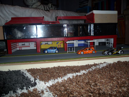

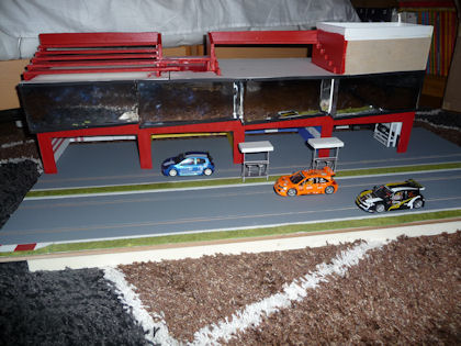

Alors avec un peu d'imagination, on imagine une course entre mégane et clio.
La suite mise en place de la pitlane et sponsor sur le murêt et suite des stands.
Olive et bon Slot

Date du message : dimanche 22 novembre 2009 à 20h50
oups mace tu va avoir un souci
avec des stands aussi haut tu ne va pas voir les voitures sur la ligne arriere
j'ai du reduir d'un etage ce que j'avais en projet car le pilotage etait trop complexe sans visibilité.
ou alors as tu prevu de garder la piste au sol ?
all4tabs
Date du message : dimanche 22 novembre 2009 à 20h52
Non, mais cela devrait le faire car elle ne sera pas trop haute.

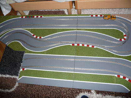

Date du message : dimanche 13 décembre 2009 à 13h17
voici la partie haute du circuit. Pas fixer entre elles car le petit dans les parages. Quelques finitions sur les vibreurs à faire et ce sera bon. Ce que j'ai fais à l'instant.
Olive et bon Slot
